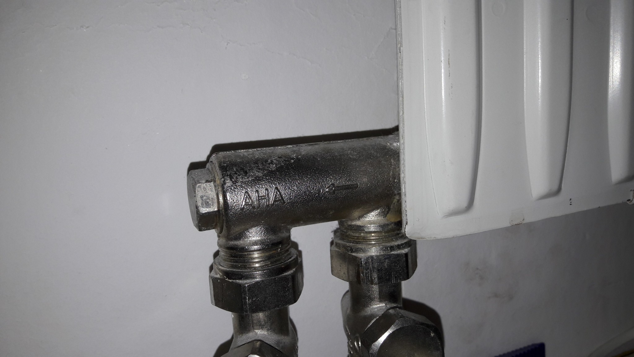

Som rubriken säger. Jag misstänker att på en gren av radiator kretsen kan det vara mixat med en och två rörs koppel på antar jag ett 2 rörs system.
På grenen ut finns det 3 element i 2 rum. I första rummet sitter ett element, osäker på om det är ett eller 2 rörs för det finns ingen färgmärkning kvar. I andra rummet är två element med en rörs koppel (röd tejp markering).
Hela huset i övrigt är 2 rörs system (kan se rören eller har sett dem vi ombyggnad), men just till de här rummen vet jag inte hur det är gjort för rören ligger i golvet. Anledningen till att jag misstänker att det blivit mixat är att tidigare ägaren körde lite med "man tager vad man haver".
Problemet vi har är att så länge element 2 och 3 i slingan är stängda blir första elementet varmt men när 2 eller 3 öppnas blir element 1 kallt, Kopplet nere vid golvet är varmt hela tiden.
Hur kan man reda ut hur det är kopplat utan att riva upp golvet. Ett sätt är ju att byta till koppel som går att ställa om mellan en och två rör och sen prova sig fram. Något annat smart sätt?
Bild på koppling till första elementet om det säger något om en eller två rörs system. Finns 2 ventiler under kopplet också.

Är alla 3 koppel varma när du stängt alla 3 radiatorventiler?viggen_l skrev:Som rubriken säger. Jag misstänker att på en gren av radiator kretsen kan det vara mixat med en och två rörs koppel på antar jag ett 2 rörs system.

Ventilen under kopplet på 1:a radiatorn kan du prova att stänga. Blir de andra radiatorerna kalla, då är det första 1:rörskopplat. Om det är så, då kan du öppna ventilen och stänga termostatventilen istället. Blir de andra radiatorerna kalla sitter det 2-rörskoppel, blir de varma är det 1-rörskoppel.
Hör av dig när du testat.
Efter lite öppnande och stängande av ventiler så fungerar det nu. Det är 1 rörs hela vägen (udda eftersom allt annat är 2 rörs) och när jag ströp den vänstra ventilen till hälften (retur från radiator) så blev även första elementet varmt. så just nu fungerar alla 3. Hoppas det fortsätter så.
