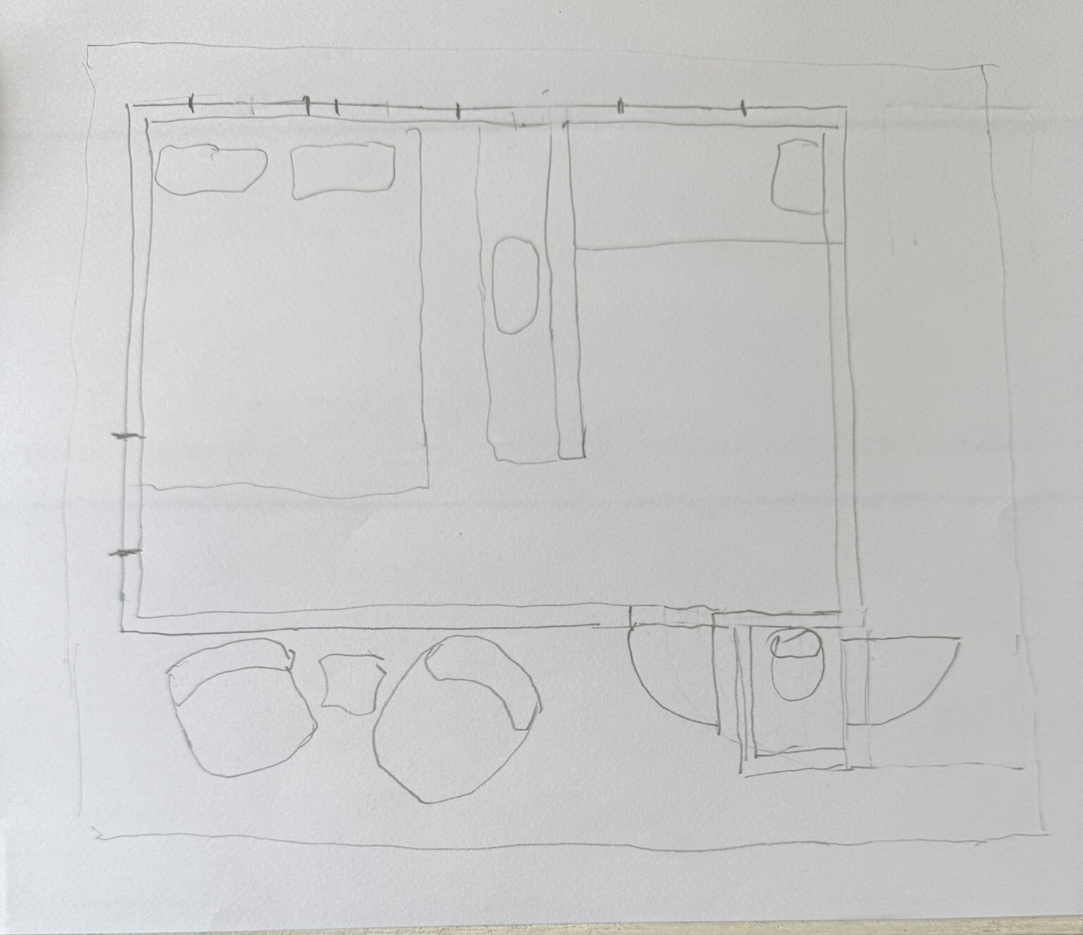

Har en gäststuga från 1972. Det luktar mögel och både sängkläder och kläder luktar efter en dag i huset.
Huset ligger delvis på en bergknalle med gjuten betong och delvis på plintar. det är vinterbonat men värmen har inte varit på under många år.
Har satt in en badrumsfläkt och värmepump (som går kontinuerligt på 10 grader) sen tre år, men det luktar lika mycket. Oklart var det kommer ifrån. Isoleringen på vinden ser ok ut. Det luktar inte något tydligt under huset. Det finns inga tecken på vattenskador av vattnet i diskbänken.
Överväger om jag ska riva ut väggar, golv och tak och låta någon expert titta på vad det kan vara. Hur får man förresten tag på en expert?
Eller om jag ska riva allt och bygga upp på nytt. Är väldigt nöjd med planlösningen på huset, se bilden. Vill behålla ett eget tum för separetten och ha en diskbänk.
Hur får man tag på nån som vet hur man bygger på ett bra sätt när det gäller golv, väggar och tak?

Skulle nog öppna upp ett större hål i någon yttervägg för att se hur det ser ut. Skull också notera hur väggen är uppbyggd utifrån och inåt. Speciellt kolla om det används någon form av vindpapp/ skiva vilket är ett måste. Någon form av fuktspärr typ plastfolie bör absolut inte finnas i ett hus utan permanent uppvärming.R Rutred skrev:Har en gäststuga från 1972. Det luktar mögel och både sängkläder och kläder luktar efter en dag i huset.

+10 Låter lite för att värma ut eventuell fukt. Skaffa/hyr någon form av tillfällig kraftig portabel värmare eller avfuktare så att man får en grundlig uttorkning. Badrumsfläkt bör kompletteras med nått tilluftdon i andra änden så att fukten ventileras bort ordentligt
Tack för svar! Menar du hål inifrån eller utifrån? Har ozonerat, men det hjälper väldigt kortvarigt. Vilken värme tycker du huset bör ha på vintern?H Håbbe01 skrev:Skulle nog öppna upp ett större hål i någon yttervägg för att se hur det ser ut. Skull också notera hur väggen är uppbyggd utifrån och inåt. Speciellt kolla om det används någon form av vindpapp/ skiva vilket är ett måste. Någon form av fuktspärr typ plastfolie bör absolut inte finnas i ett hus utan permanent uppvärming.

Ett eller några hål inifrån har jag också tänkt mig. För att kolla hur isolering och trä ser ut och ffa hur det luktar.
Men varför är det bra att köra 25 grader ett par veckor på vintern? Är det för att hus rent allmänt behöver en period med värme för att undvika att fukten gror fast?
Vad tycker du är lagom underhållstemperatur på vintern?
Hög temp under en begränsad tid för att torka upp ett långvarigt dåligt underhåll men normalt så ligger man på 10R Rutred skrev:Ett eller några hål inifrån har jag också tänkt mig. För att kolla hur isolering och trä ser ut och ffa hur det luktar.

1972 är väl annars en tid då man använde impregnerade syllar, kända för att lukta om de blir fuktiga. En del av huset verkar ju stå på platta och då kanske de till och med är ingjutna i betongen, med risk för att de är permanent småfuktiga. Jag hade nog undersökt detta först genom att ta bort lite panel på lämpligt ställe.
