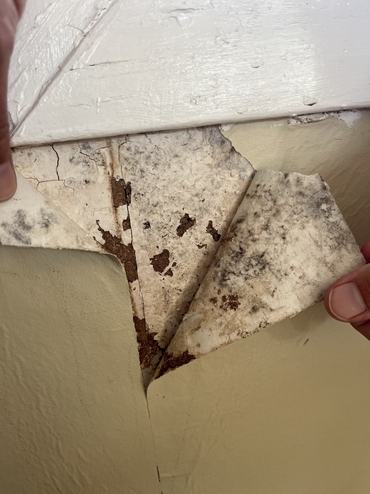

Hej, håller på och söndagsmyser med att sätta upp renoveringstapeter. När jag tar bort foder mot fönster som jag vet är nyare än 5 år så hittar jag mögel bakom list under fönster som på bilderna. Det finns inget mögel på isolering utan enbart en bit ned på gipset. Runt fönstret mellan gips och fönster satt någon form av plasttejp. Jag antar att den ska agera fuktspärr men misstänker att den snarare har stängt in kondens som sen tagit sig nedåt i gipset..
Jag kan ju givetvis ta bort det gips som är dåligt men risken är ju att problemet uppstår igen, ser dock inget mer mögel i och runt fönstret.
hur hade ni gjort i detta fall?

Om det är tapetserat runt fönstret och möglet finns under tapeten, samt att det inte finns några indikationer i form av fuktfläckar på tapeten eller fukt/kondens i nederkant av fönstret nu eller tidigare år, (främst under vintern), så är det antagligen en gammal fuktskada.
I det gamla inlägget så kan man nästan utgå från att så var fallet, eftersom TS föreföll förvånad över vad som fanns under tapeten, och att det var orsaken till att fönstret byttes. Dvs det gamla fönstret var dåligt. Det kan också vara från flitig (över-)vattning av blomkrukor, eller bara ngn som inte kunde hålla styr på vattenkannan eller notera vattning utanför, t ex ngn som var gammal.
Är det en gammal fuktskada med så är det bara att tapetsera över. Alt att försöka tvätta bort mesta möjliga av möglet om det är så mkt att det kan påverka så att tapetklistret inte fäster.
Är det en aktiv fuktskada så måste orsaken till den åtgärdas först.

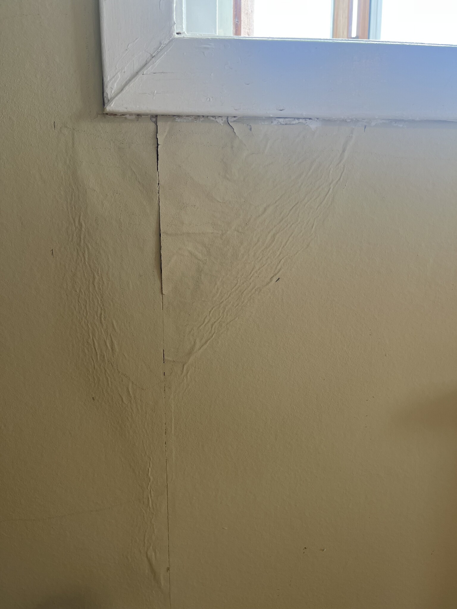

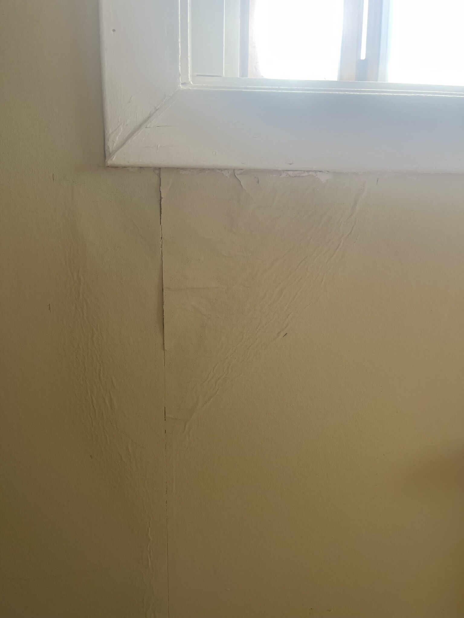

Hoppas det är okej att hoppa på tråden. Såhär ser det ut hos mig. Det fanns ett gammalt vattenskada innan vi tapetserade om det. Men ganska snart påverkades tapeten igen. Jag är osäkert om det var fuktig och vi stängde in det och därför påverkades tapeten eller om det finns forfarande något problem. Just nu är det torr (7-8% fuktighetskvot). Det är generellt sett väldigt torrt i huset även i höst och jag har aldrig sett någon kondens på fönstret. Hur skulle ni tar reda på det? Öppna upp skivan bakom tapeten?
Gammal vattenskada...
Orsakad av?
Åtgärdad hur?
När tapetserade ni om efter åtgärd?
Har du tur som en tokig så är det pga att det inte var torrt när ni tapetserade, men annars är ju en pågående läcka i fönstrets nedre hörn mest sannolik.
Så, hur ser det ut runt fönstret? (På utsidan.)
Regnvatten kan också komma in högre upp på fasaden och inte ge några synbara symptom förrän i nederkant på fönstret.

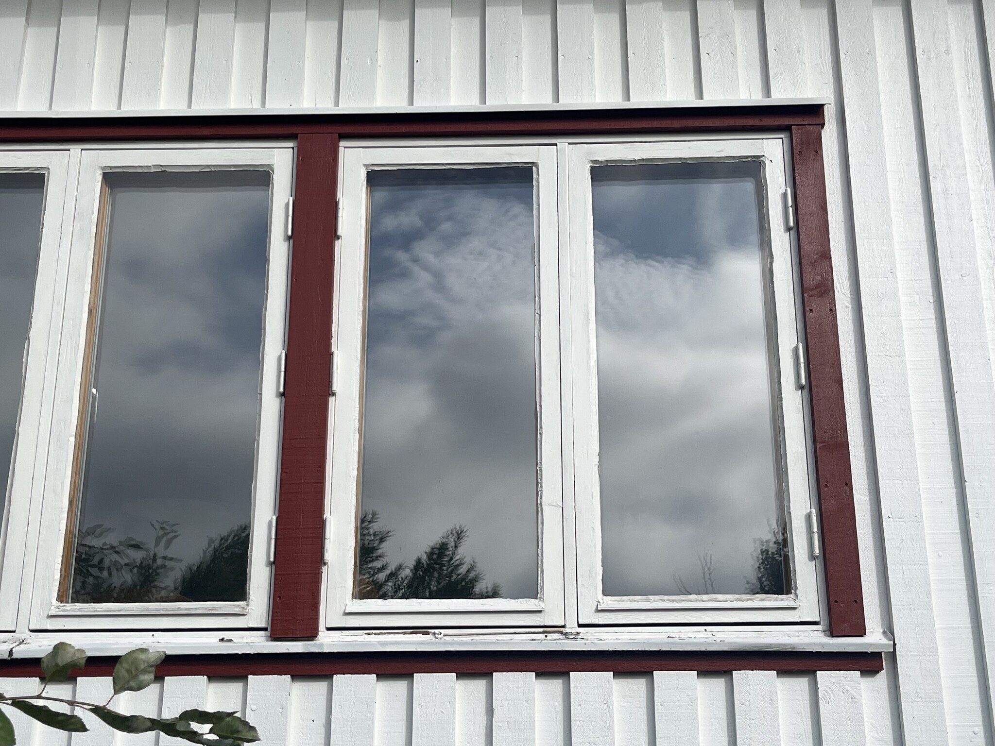

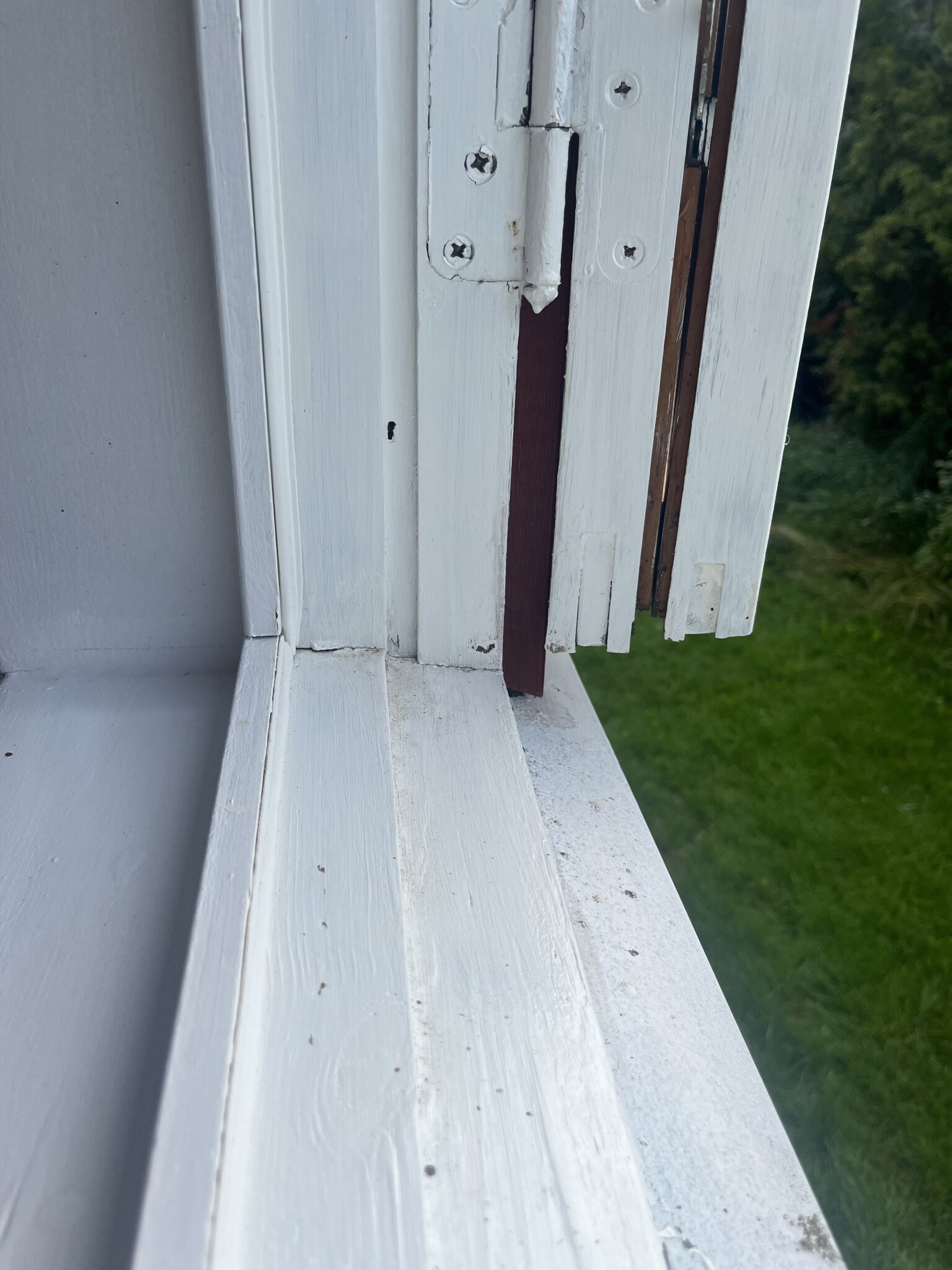

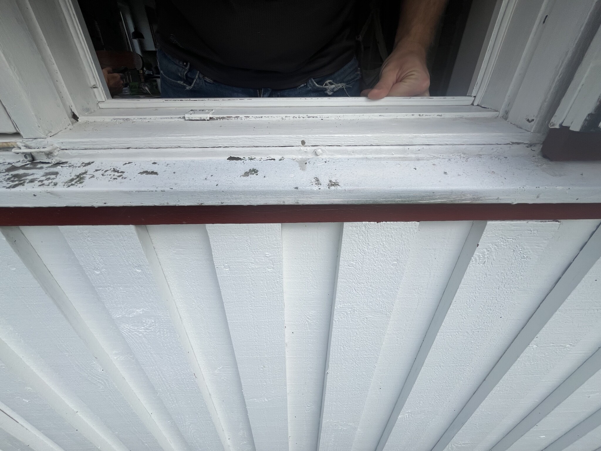

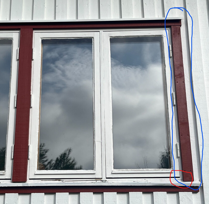

Bra frågor. Vi köpte huset i höstas 2023 och tapetserade om hela huset samma år. När vi gjorde det såg man att träskivan hade varit fuktig en gång men verkade vara torr där. Sommaren 2024 målade vi om fönsterna, byte fönsterkitt och byte även trädelar av fönstret. Fönsterna var i rätt dålig skick. Jag är lite osäkert när tapeten började ser ut som idag men jag tror det var några månader efter tapetsering. Jag bifogar några bilder från utsidan. Jag är absolut ingen fönster expert, så säger gärna till om något ser konstigt ut. Mvh Fabian

Tycker det ser bra ut, men tyvärr är det ingen garanti. Vatten har en fantastisk förmåga att leta sig in.
Svagaste punkten är det nedre hörnet där fönsterkarm, bleck och foder möts. (rödmarkerat)
En förlängning av den svaga punkten är hela vägen upp till fasaden ovanför fönstret (blåmarkerat). Antag t ex att fönsterfodret inte är 100% plant och rakt, (eller fasdbrädan det sitter mot). Då uppstår glipor mellan foder och fönsterkarm och/eller mellan foder och vägg/panel. Ett kraftigt regn med blåst kan då driva in vatten bakom fönsterfodret så att det kommer innanför fönsterblecket där nere. Då kan resultatet bli som du har. Betänk att kraftig blåst kan trycka regnvatten tom uppåt. Fenomenet syns tydligt om man kör in bilen i en automattvätt och torrblåsningsfönen går över bilen. Vattendroppar far iväg åt alla håll, även uppåt på vindrutan.
Det sitter ett bleck ovan fönstren som också går ut en bit utanför, så det verkar bra, (om inget vatten från fasaden högre upp kan smita ner bakom överblecket).
Normalt brukar fuktfläckar bildas, med en brunröd kant oftast. Ser ingen sådan här. Om det beror på att tapeten och/eller färg om det är målat är helt tät (=plast), eller om det är pga att underlaget inte var helt torrt vid tapetseringstillfället vågar jag inte svara på.
Däremot, om det är en läcka så kommer det att bli värre och synas tydligare med tiden. Det kan också vara en liten läcka som kräver kraftigt slagregn från ett visst håll för att det ska tränga in fukt. Då kanske det dröjer ett eller flera år mellan de tillfällena. Med lite tålamod och is i magen lär det med tiden visa sig. Olyckligtvis blir det inte lättare att hitta var det kan läcka in om det är små läckor...
