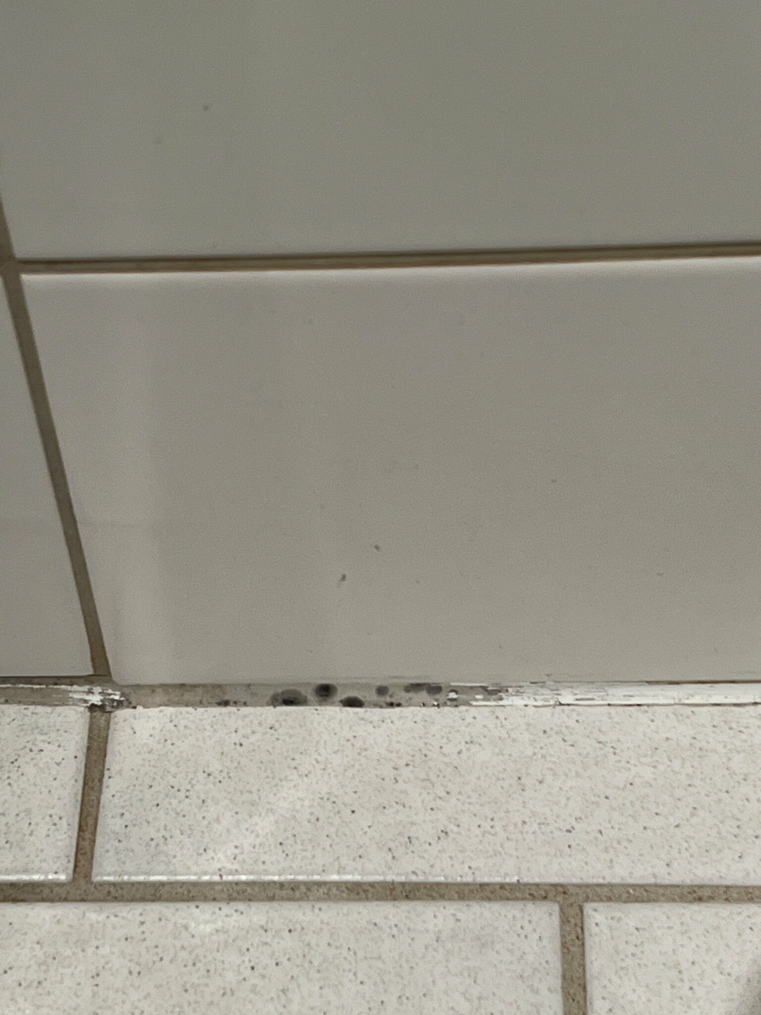

Hej! När jag för någon vecka sedan skulle skura fogarna i mitt badrum inser jag att färgen på min vita silikonfog försvinner och ser svart mögel. Min gissning är att förra ägaren försökt att dölja detta genom att lägga någon typ av fogpenna över silikonet (vilket egentligen inte ens borde gå). Jag vågade som resultat inte skrubba bort allt vitt då jag förstod att det bara skulle komma fram mer mögel.
Min fråga är nu: hur kan jag lösa detta? Måste hela fogen bytas ut? Kan jag på något sätt täcka över den igen eller är det bara att skjuta upp problemet? Eller finns det någon möjlighet att hävda att detta är ”dolt fel”?
Tacksam för svar, Maja

Det blir så i alla duschar för eller senare när antimögelmedlet i fogen lakas ut, antingen lever man med det eller så skrapar man ur och fogar nytt..
Majsen. och 2 till
Det ska inte vara silikon där, kakelfog är rätt och möglar inte alls eller lika mycket.
Lite försiktigt med att skrapa fog i badrum så man inte skadar bakomvarande våtrumskiktet.

Vet inte hur du skär men det ligger bakom kakel o fix så skär man bara i silikonet så är det ingett svårt eller skadligt..

Nej, du och jag vet det men har man aldrig gjort det förut och är ovan och inte har fullt koll så är det lätt att göra bort sig.

Har du testat att göra rent silikonfogen? En del mögel brukar gå bort med ex. Jape Mögel-fri. Om du inte gjort det så testa först innan du byter ut fogen, är min rekommendation.
