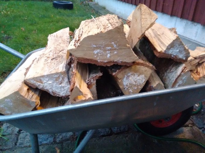

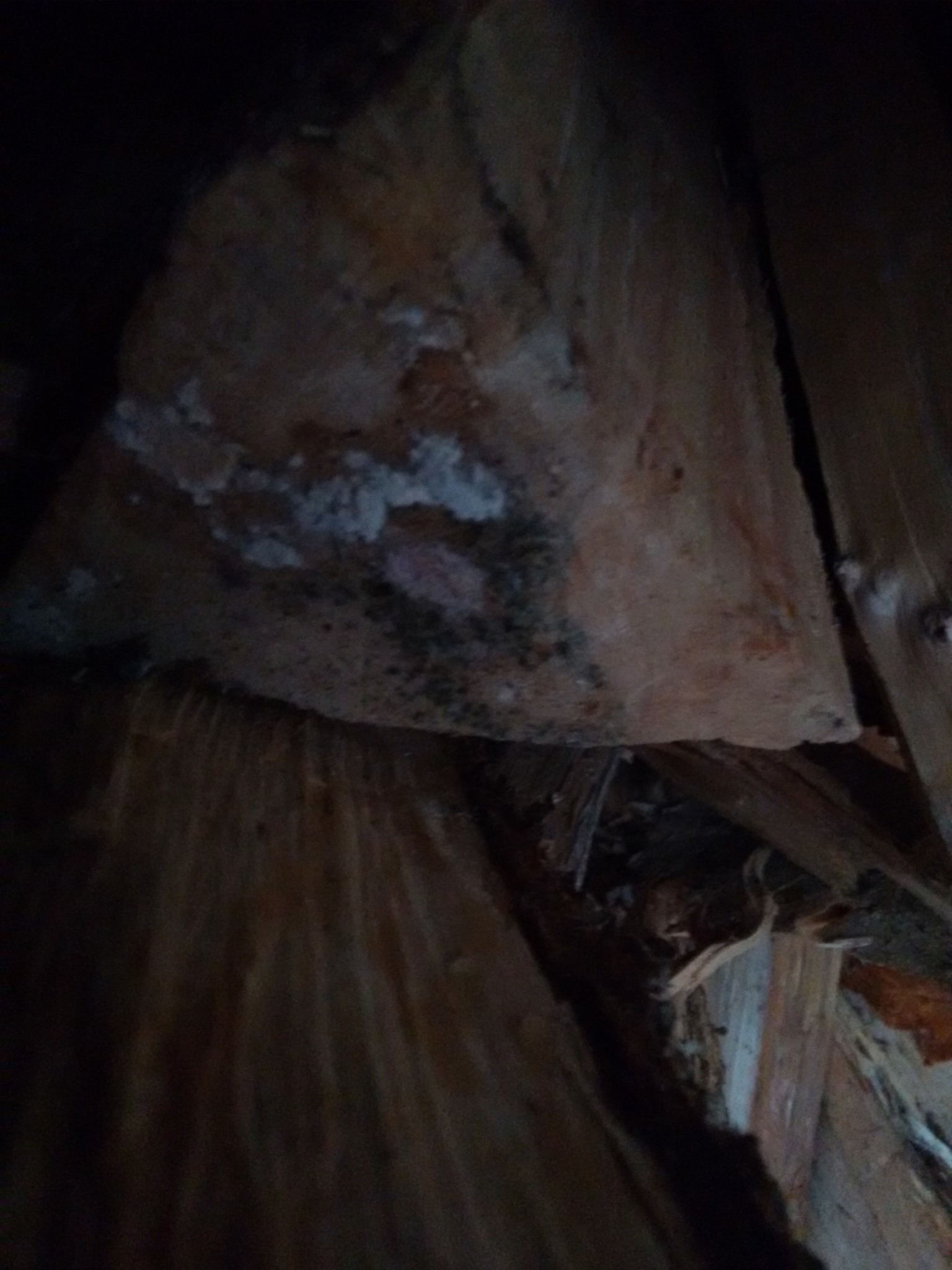

Vi köpte ved för kanske 2 v sedan och veden ser nu ut så som på bifogade bilder. De flesta har vitt på sig som ni ser och nån har grönt och svart, mer som prickar, ja ni ser bilden, tyvärr blev den lite mörk.
Varför blir det såhär?
Känns inte så kul att bära in veden. Vi tar alltid in lite i taget och fyller upp, kanske 1, 5 kubik el nåt.
Är det ok att elda detta och hantera och ha inomhus? Veden kostade ändå 9500Kr

-Den blir sur igen eftersom påväxten både genererar och binder fukt.
- Ja, den är ok att elda.
- Skapligt torr...........så säger jag för att om veden varit kruttorr hade veden aldrig drabbats av påväxt.
- Nej, det är inte farligt........beroende på vad man menar med farligt.
- Nej, det går inte att stoppa. Påväxten är ju redan där, så att säga. Men se till att veden hålls torr och luftig så kommer det inte nämnvärt mer påväxt.

Om det inte är något tak över så lär det fortsätta. Man bör ha tak över, men öppet åt sidorna så att luft kan strömma förbi. Att det ryker in när du öppnar luckan är förstås inte hälsosamt, men man skall inte överdriva risken. Och det blir inte värre av lite mögel på veden. Som jag förstått det är vitt mögel ganska harmlöst medan man bör försöka hålla nere exponeringen för svart mögel. Jag skulle inte oroa mig för att ha veden inne.

Sådant mögel/påväxt som du har där är inget ovanligt om veden förvarats ute i bunke även om den ligger under tak, brukar framförallt vara vanligt på det som ligger närmare marken, av förklarliga skäl.
Du har inte möjlighet att göra ett vindskydd på din baksida av lite pallar så det kommer upp från marken och lite plåt-/plasttak överst? Vill man göra det lite mer permanent så kan man ju regla upp taket. Det viktiga är att det inte regnar snöar direkt på veden samt det blir luftväxling.

Dom svarta prickarna får man även om man staplar veden som man ska och har en presenning ovanpå.
Tror det är våran miljö som visar sitt sämre jag.. då man även kan hitta svarta prickar på husfasader osv.. nu för tiden.

Det är viktigt att presenningen inte tätar mot marken. Gör den det så har du ett osvikligt recept på rutten och möglig ved. Det torde vara ett välkänt faktum att rök inte är hälsosamt. Mögel på veden lär inte göra det sämre. När du öppnar luckan har det ju brunnit ett tag. Då har möglet som sitter på ytan brunnit upp för länge sedan.
