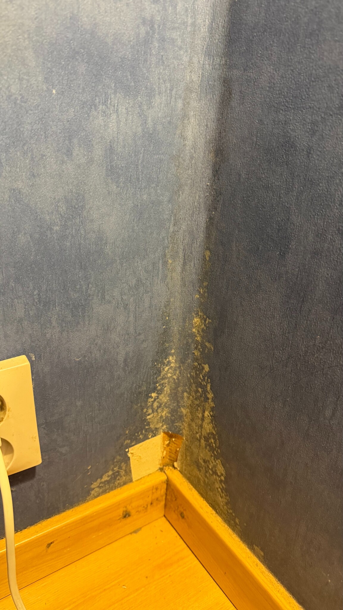

Vi har nu efter 10 år i huset flyttat en säng i ett barnrum och möttes av denna syn.
En synlig fuktskada täckt av mycket damm. När vi dammsugit ser väggen ut som på bilden.
Fuktskadan är ca 20 cm upp på väggen och fläckarna tycker jag ser ut som mögel. Skar bort en bit av tapeten och det verkar vara snustorrt under. Inga spår av fukt under ytan på tapeten.
Om det bedöms som mögel, hur åtgärdar vi detta?
  • Fuktskadad vägg i hörn med synligt mögel och en borttagen tapetbit ovanför golvlisten, bredvid ett eluttag.

Är det på bottenvåning och har du krypgrund?

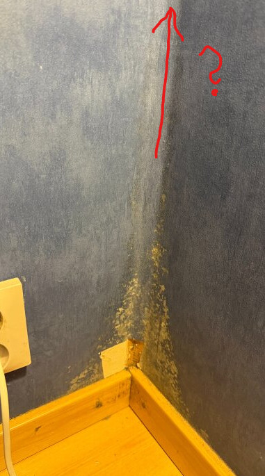

Hur högt upp går fuktfläcken på väggen?
Fuktfläck på blå vägg hörn, sträcker sig från golv till en bit upp. Röd pil och frågetecken markerar fläckens höjd. Vägguttag syns till vänster.
Ca 25 cm. Det har stått en våningssäng i hörnet. Misstänker kanske att något runnit från sängen.
Du ser hela fläcken på bilden.
Det är på andra våningen. Ingen krypgrund i delen av huset.
Oavsett så är det väl ingen fara om det är torrt sedan länge. Ska du måla eller tapetsera så skär bort det bara.
Antar att luften måste varit fuktig kanske pga dålig ventilation och den blir mer stillastående bakom möbler och kanske mot en yttervägg.
Lösningen blir väl då att plocka bort tapet och göra om o sedan tänka på värme och ventilation i rummet
