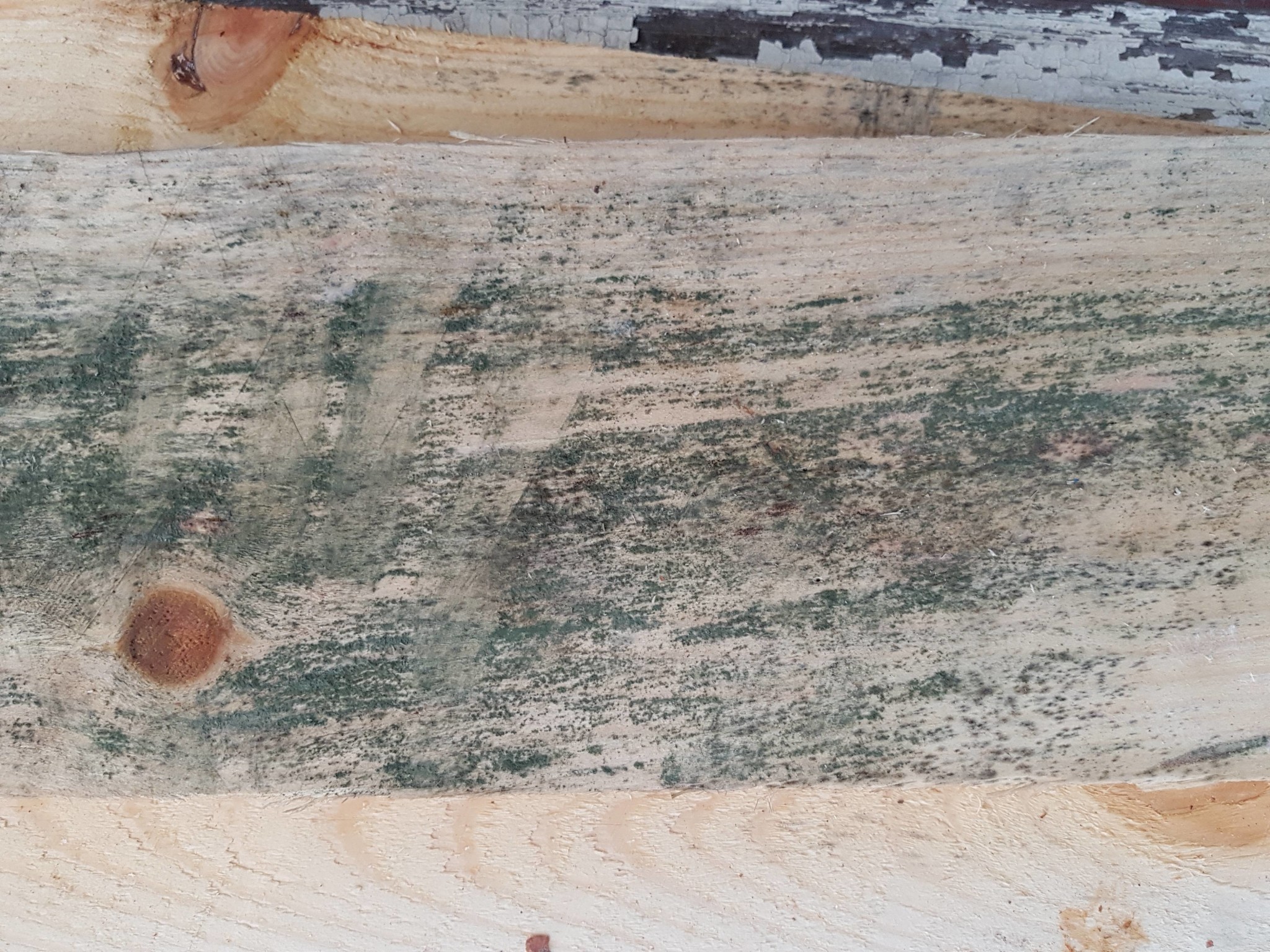

P PG Gunnarsson #1 Medlem · 8 inlägg 30 aug 2019 19:46 PG Gunnarsson Medlem 8 inlägg 30 aug 2019 19:46 #1 Jag har fått mögel på en stor del av stabben, sågat i Juli, stabbat efter en vecka med plåttak fukt mellan 15..23procent, legat luftigt oxå, kan jag måla med en vattenbaserad färg när virket har torkat mindre än 15 procent? Inloggade ser högupplösta bilder Logga in Skapa konto Gratis och tar endast 30 sekunder
M Mikasw #2 Medlem · 261 inlägg 30 aug 2019 20:03 Mikasw Medlem 261 inlägg 30 aug 2019 20:03 #2 Behandla med mögeldödande medel innan i alla fall ...
ricebridge #3 Husägare · Jönköping · 5 936 inlägg 30 aug 2019 21:27 ricebridge Husägare Jönköping 5 936 inlägg 30 aug 2019 21:27 #3 M Mikasw skrev: Behandla med mögeldödande medel innan i alla fall ... dvs skrubba med Klorin.
