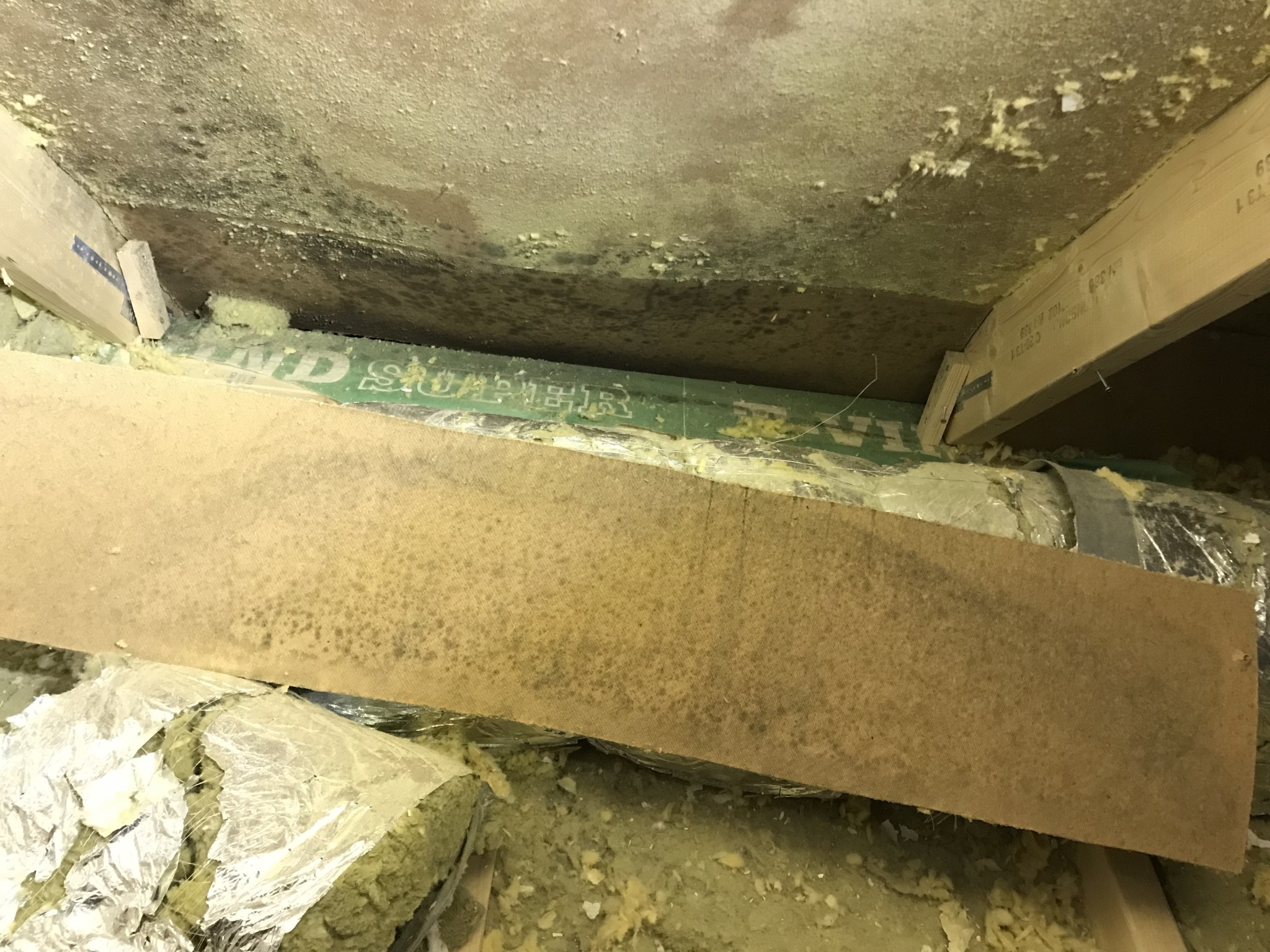

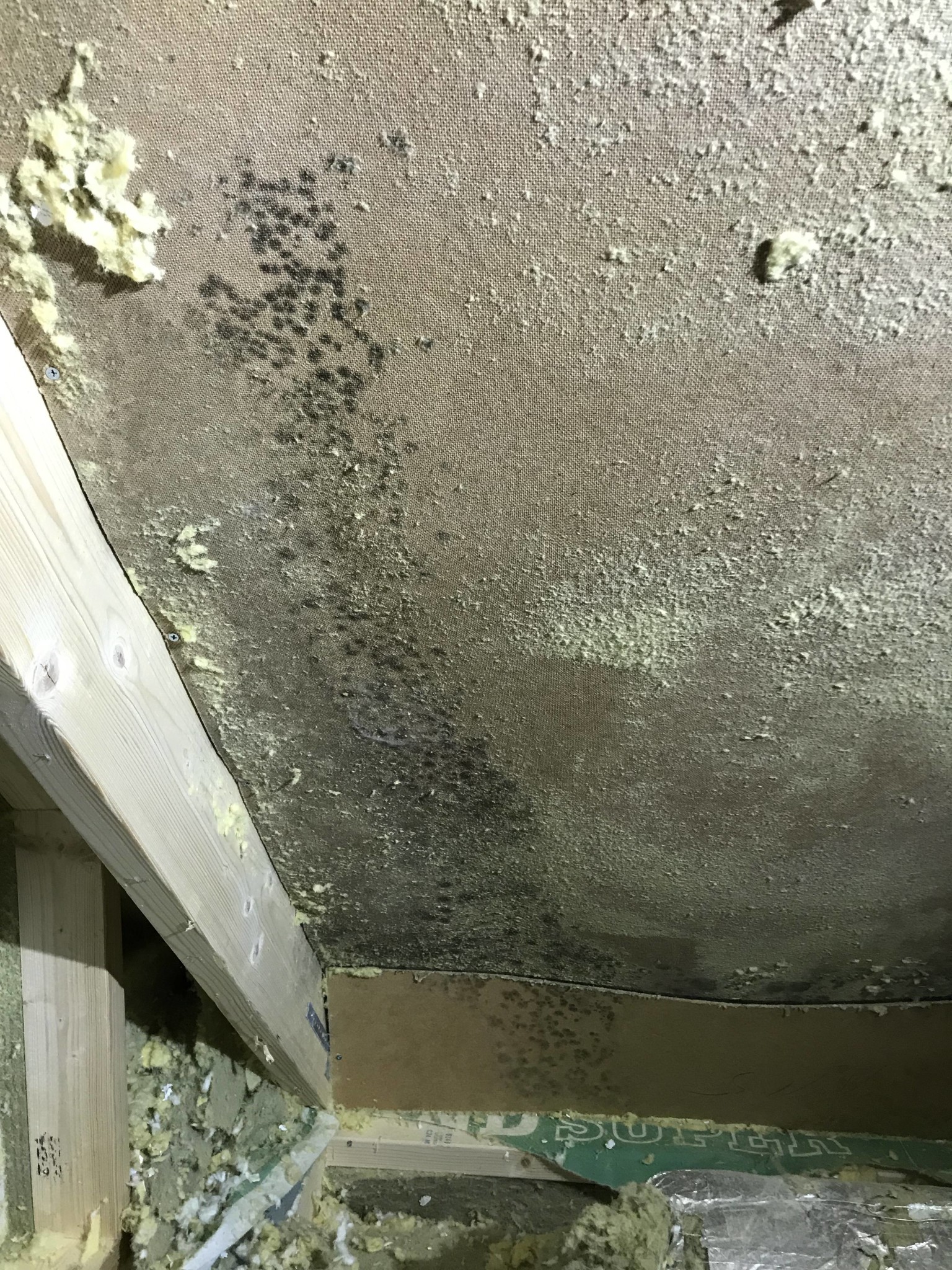

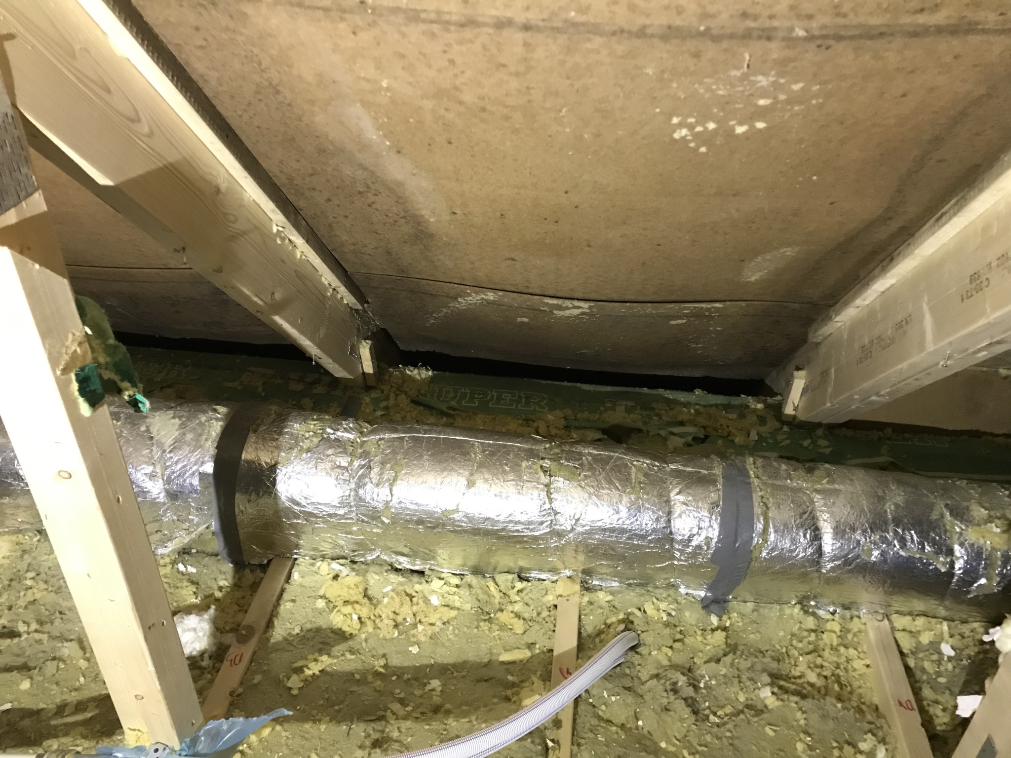

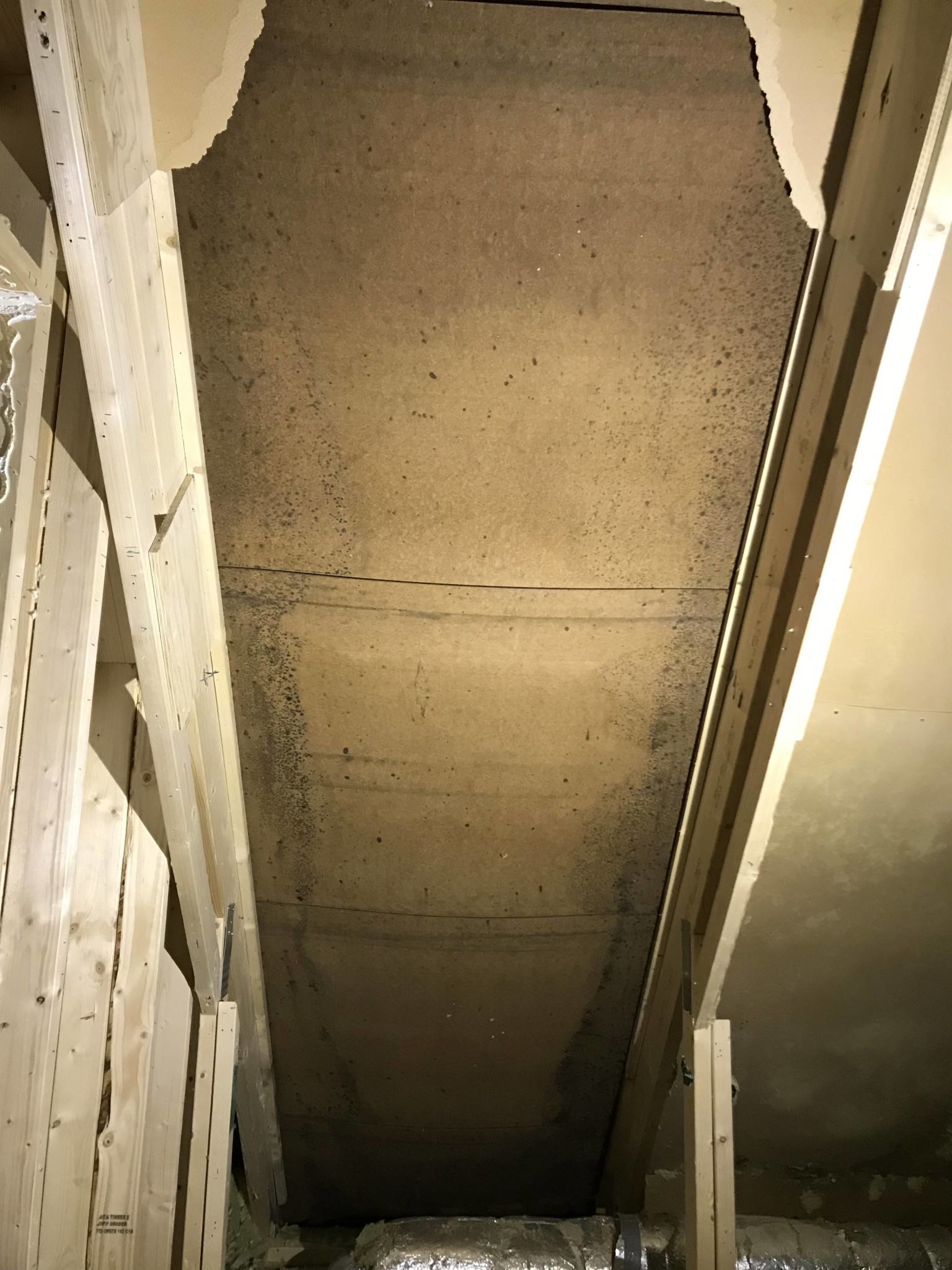

Insida på luftspaltsskiva mot isolering möglig.
Även insida yttertaksboard från takfot till nock.
Åtgärd, byta rubbet?
Först och främst lär du ta reda på varför det möglar och om det har ökat i omfattning. Är det enbart där ?
Åtgärdar du orsaken så dör möglet och blir bara en kosmetisk sak som inte behöver åtgärdas och saneras på det viset.
