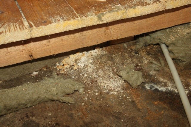

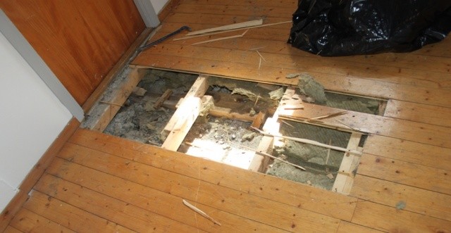

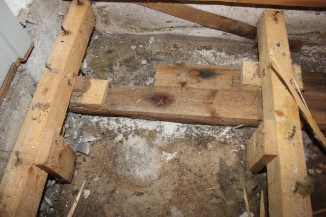

Vi håller nu på med ett klassiskt källarrenoveringsprojekt. I vårt nyinköpta hus från ca 1930 finns det ett uppreglat trägolv som ligger direkt mot en tunn cementplatta på källargolvet. Källargolvet har tillkommit kanske på 1950-talet och det uppreglade trägolvet kanske strax därefter.
Det luktar skumt i källaren, och träreglarna ser skumma ut när jag tar upp dem. Det finns lite olika färger på både reglarna och på golvet. Kan det vara mögel eller något?
Vår plan är att sätta in ett ventilerat nivellgolv för att passa på att radonsanera på samma gång. Dock kommer det att dröja något år innan vi gör den investeringen.
Borde vi redan nu ta in en firma för att fungucudbehandla golvet, eller kan vi låta det självtorka?

Ta bort allt organiskt material nu, vänta inte. Mycket ohälsosamt att vistas i det där, samt bra att stoppa spridningen.
Finns bara ett svar enligt egen erfarenhet och det är riv ut allt nu och sanera bäst du kan själv. Sen är det enda långsiktigt hållbara att bila ur och lägga ny platta mm om du vill ha det beboligt. Dock kan det gått vänta ett tag om det är mkt andra projekt. Rivningen ska du inte vänta med.
Har gjort motsvarande i vårt hus som hade en liknande konstruktion. Stank ganska bra när man rev det men det gick över efter en kraftig sanering med dammsugare, klorin och rotborste, högtryckstvätt samt vädring. Pga. att ekonomin gick till massa andra projekt väntade vi tre år från att vi rev ur tills själva projektet att bila mm drog igång. Under mellantiden satte vi en avfuktare i källaren och såg till att inget organiskt fanns där nere. Funkade bra men knappast något man ville inreda.

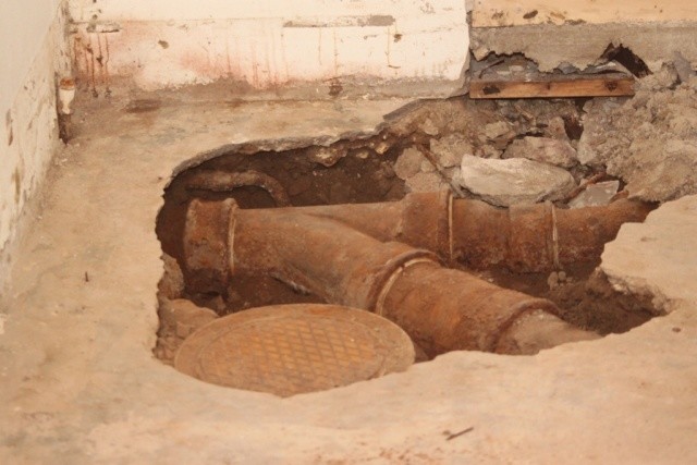

Nu när jag fortsatta att riva golvet jag har hittat ett område där plattan (bara några cm tjock) är upphuggen för ett gammalt rörarbete. Avloppsstammarna, som nog är mycket gamla, syns. Kanske lika att byta dem.
"Bäst före datumet" har nog passerat ordentligt på de där rören, byt till nytt och få avlopp mm där du vill.

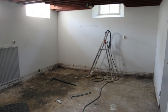

Nu har jag rivit ur allt virke och isolering som låg på cementgolvet. Golvet är färgat svart på stora partier, och jag misstänker att det är rester från mögelpåväxten.
Borde jag göra något åt de svarta partierna redan nu? Och i så fall hur ska jag åtgärda dem? På sikt vill jag inreda källaren, men pga andra projekt kommer källaren att stå som den är nu i minst ett halvår till.
