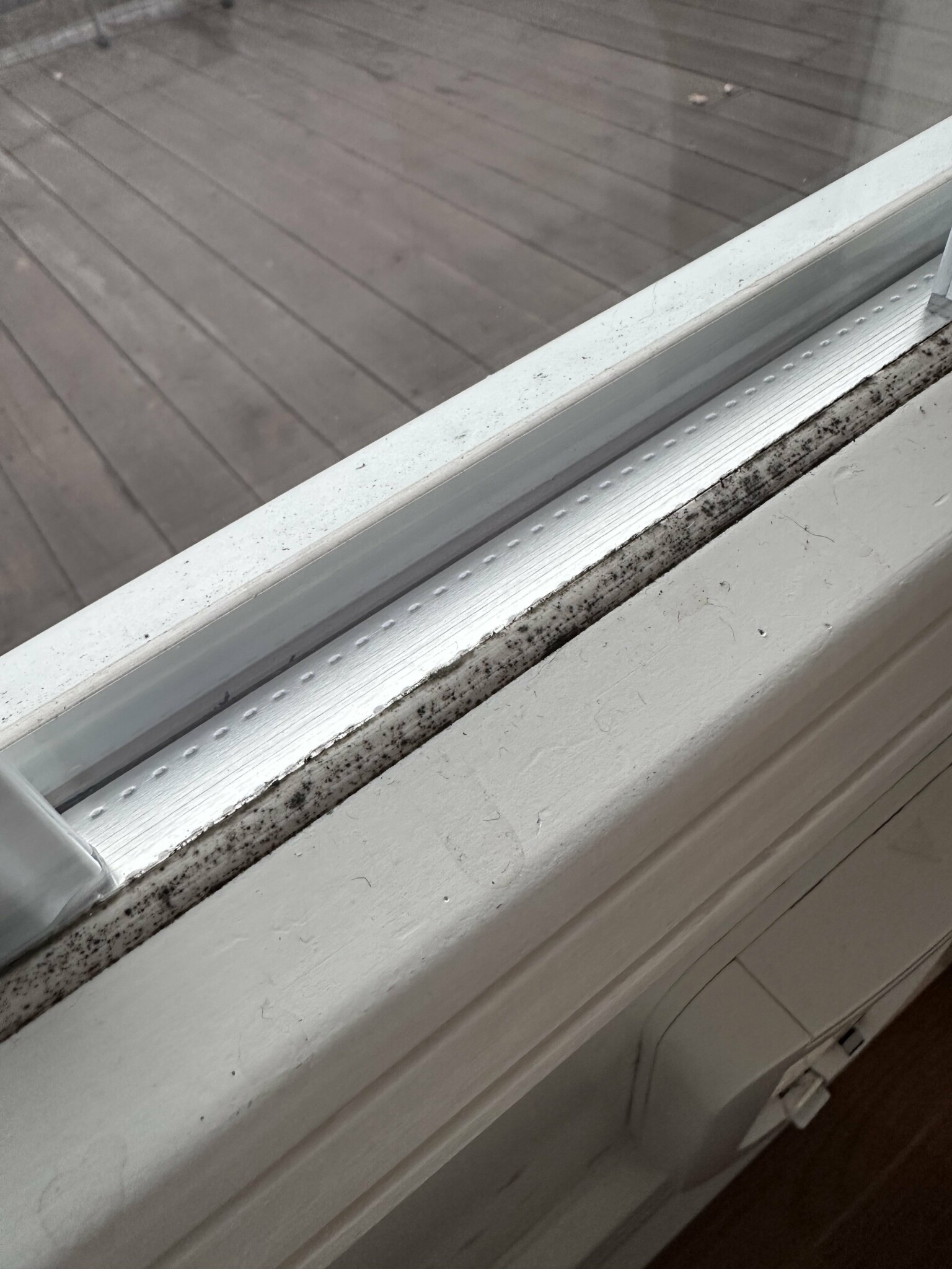

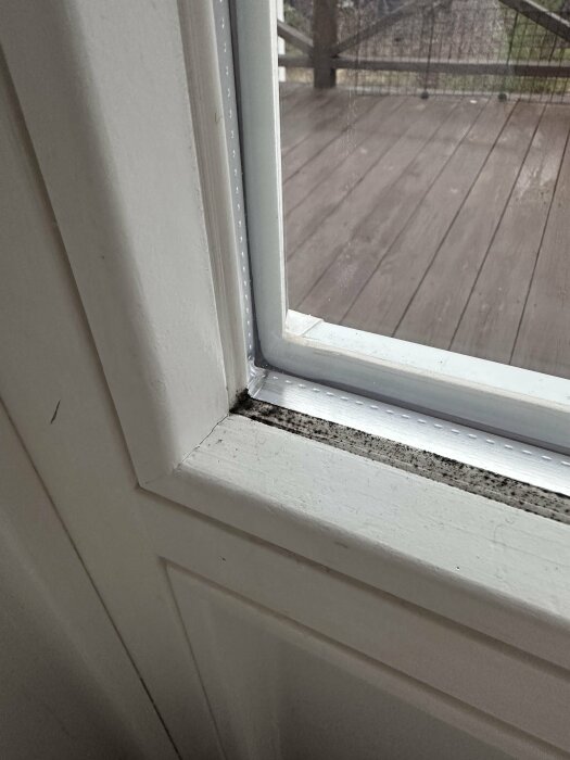

Har ett par större tvåglasfönster i vardagsrummet. När det är kallt ute så bildas det en hel del kondens i nederkant och dett har möglat med tiden.
Jag har provat med mögelfri och klorin men får inte bort allting. Går det att byta ut denna fog? Mot vad isåfall?

Du borde försöka få bukt med kondensen. Ökad ventilation?
Annars får man väl skära bort fogen och applicera my. Sannolikt kommer det bli fult med tiden igen pga vätan.

Absolut jag har kikat på de. Det är en mindre villa, 1-plan på 80kvm med självdrag. Tilluft i varje rum och en pax med kontinuerlig drift i badrummet. Vad mer kan jag göra?
borde vara en gummilist som sitter där inte mjukfog

Mycket möjligt, fortfarande tråkigt med mögel. Går den att ersätta med silikon?
