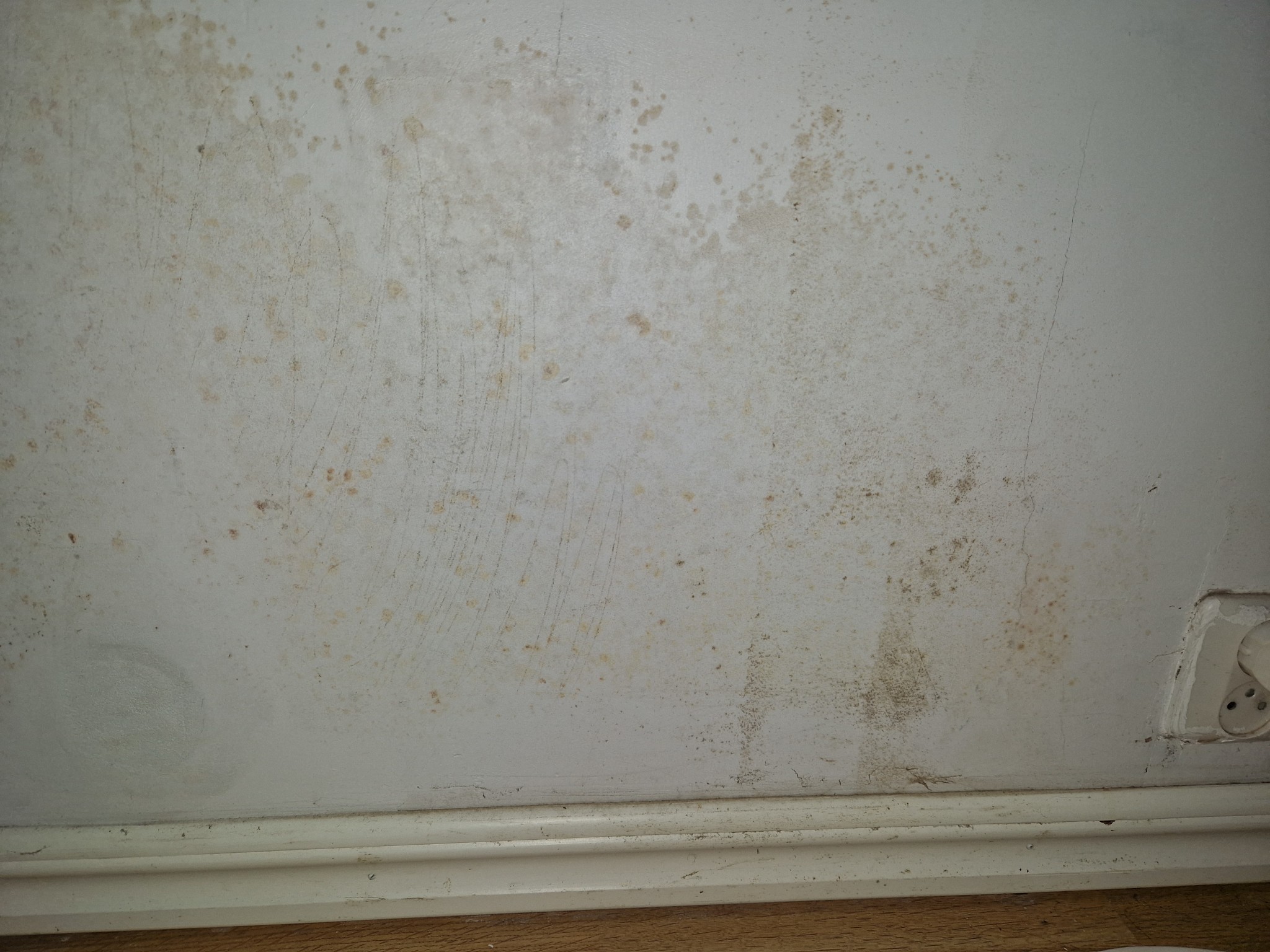

Har storstädat idag och flyttat sängen. Väggen bakom sängen ser ut enligt bilden. Är det mögel? Kan jag lösa det själv med t.ex. någon spray/medel? Kan även nämna att det var väldigt dammigt, kanske har det en påverkan.

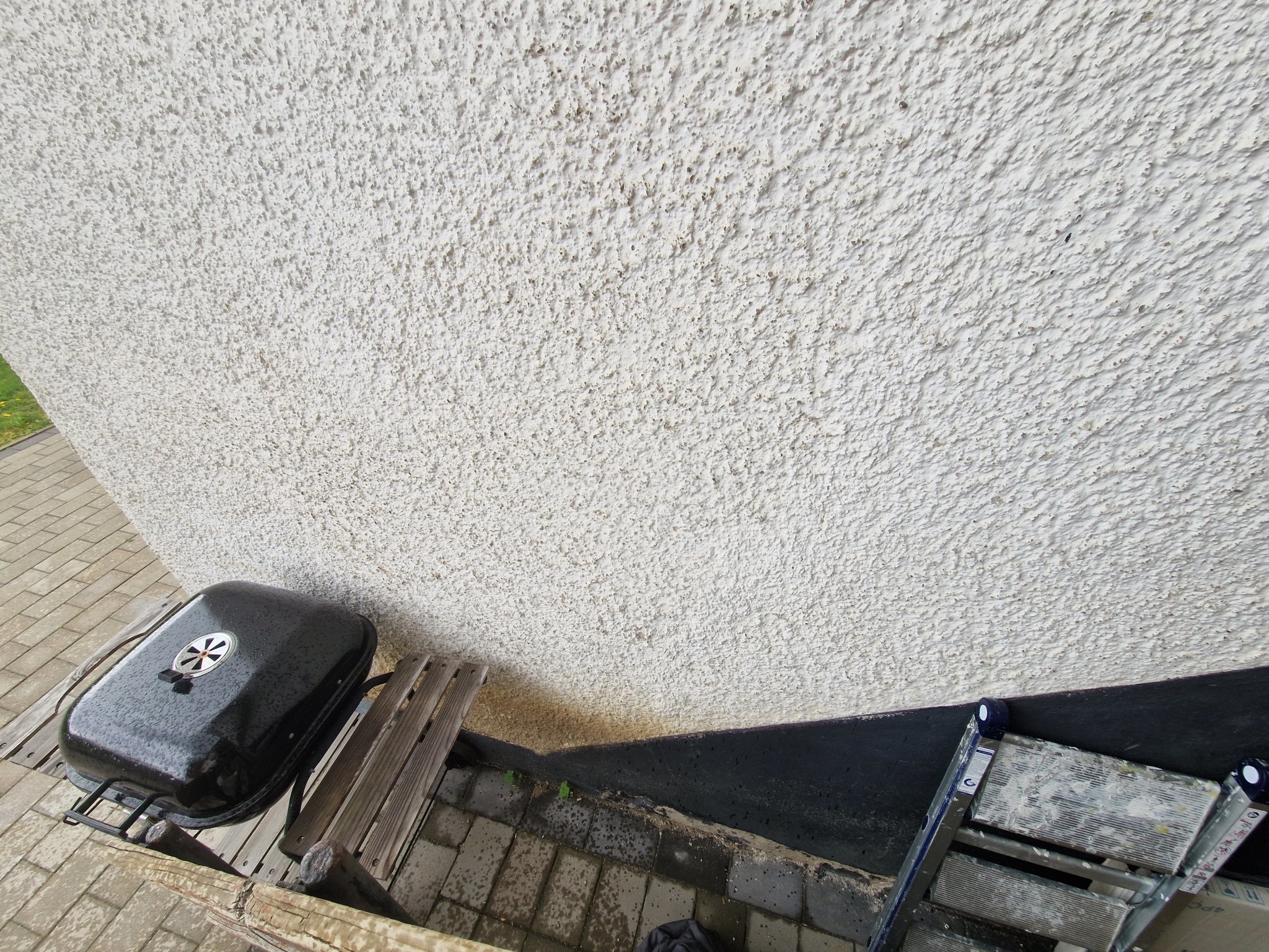

Väggen i fråga är en betongvägg och utsidan ligger över mark, alltså "öppet "mot trädgården, se bild.

Kanske, det är mot en kall yttervägg och så dålig luftflöde på det, men kan t.ex. också vara smuts som har fastnat i på en kall och fuktig yta. Mögel dör av valfritt rengöringsmedel inkl. diskmedel. Om det är mögel kan det fortsätta att vara fläckar därför att möglet har förstört ytan och då får man måla om.
Ah, det var det jag misstänkte. Får bli att rengöra och eventuellt måla om. Tack för svar!BirgitS skrev:
