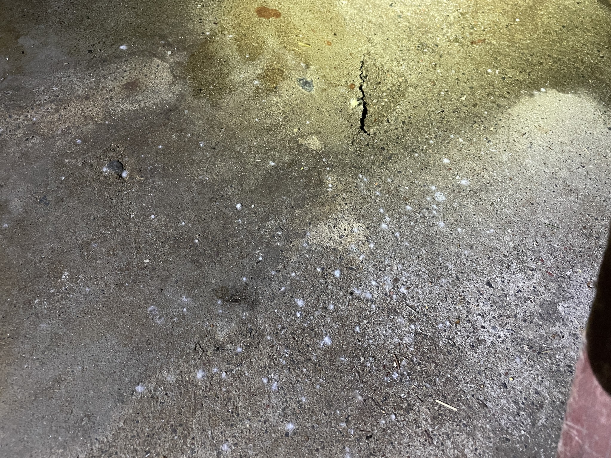

Vidare vita fläckar uppstår på golvet i matkällaren. Skrapade bort den misstänka saltutfällningen på väggen i tidigare bild. Det har återkommit men väldigt väldigt lite än så länge. Dock upptäcker jag detta på golvet nu. Vi har inget i källaren annat än en låda potatis och en stege.
När man rör dessa små vita prickar på golvet försvinner dem, svårt att säga om det är för att de är så liten eller om de smälter.
Fråga! Kan detta också vara saltutfällning? Det glimmar inte lika fint som det på väggen.. de kommer sporadiskt i små klumpar.
