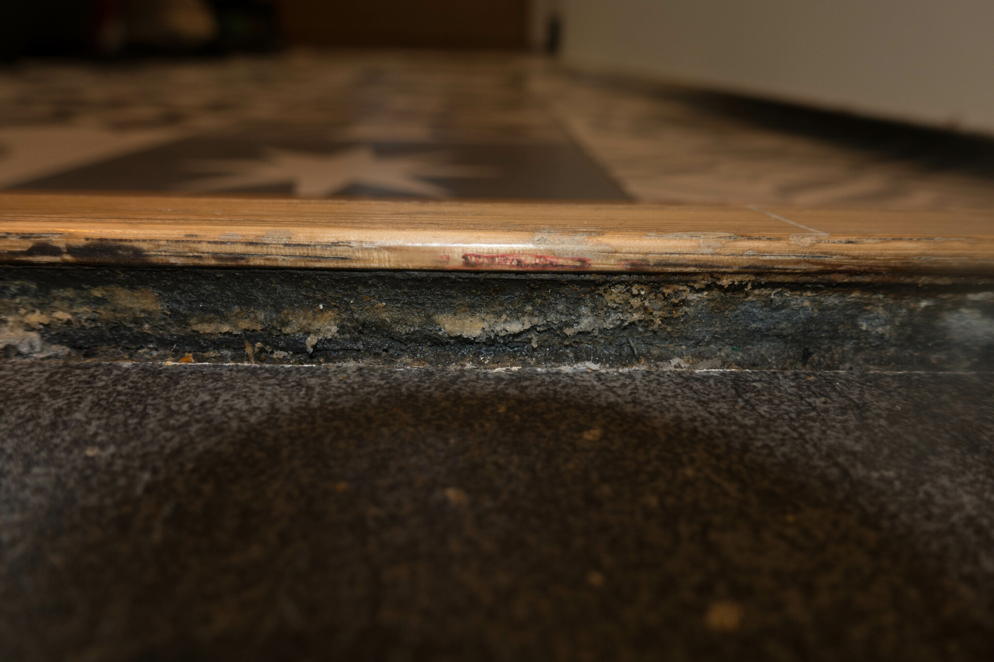

Jag har läst mycket om mögel i badrum och hemma har vi ett badrum som ser ut så här.

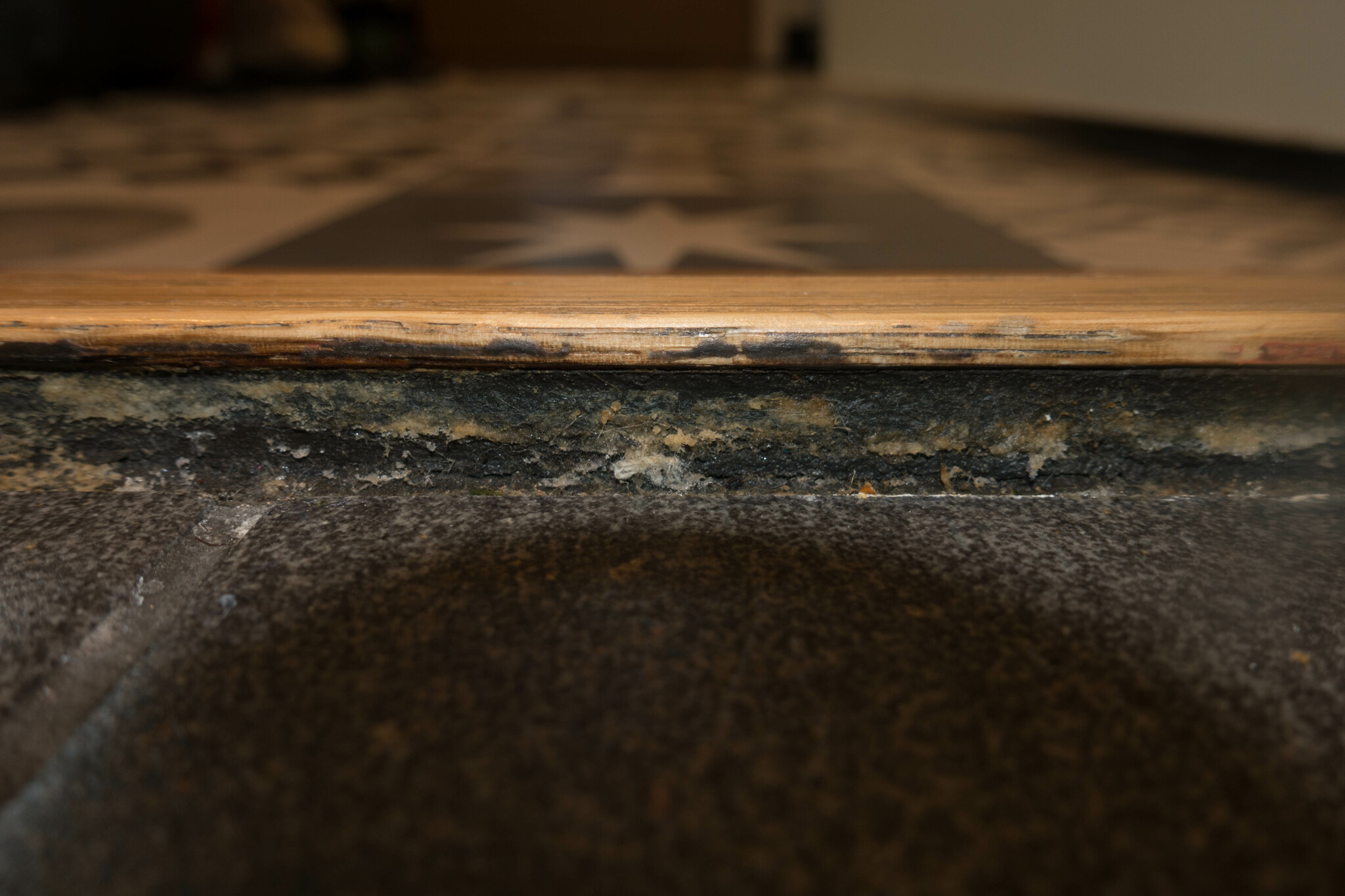

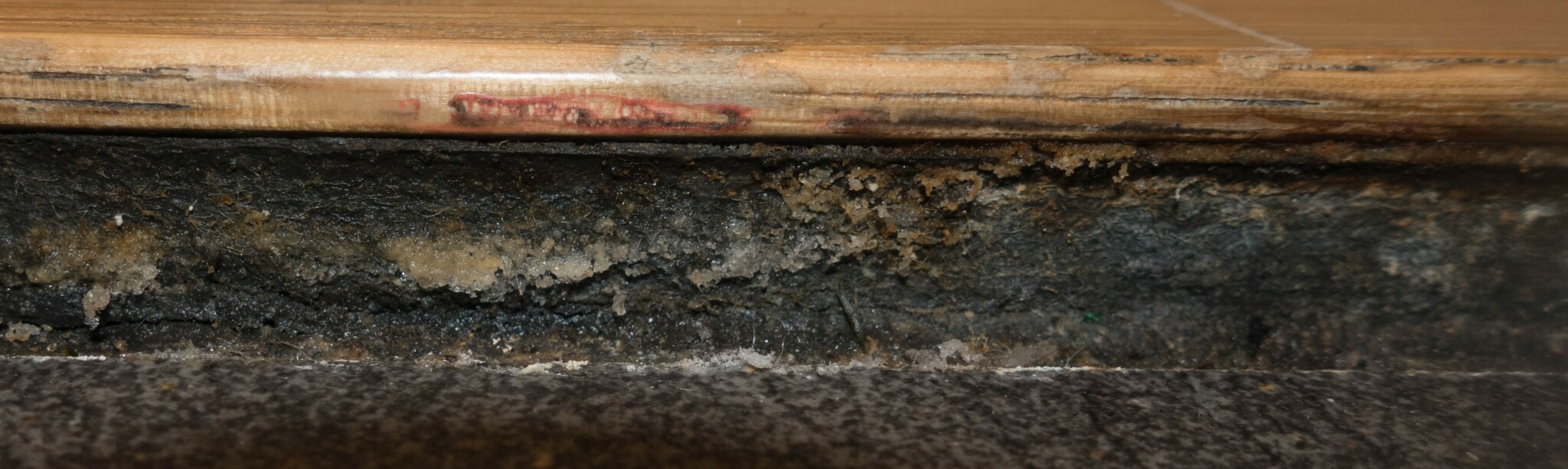

Följande bilder är tagna i vinkeln på den blå pilen ovan. Det som oroar oss är de vita sakerna som ser ut som mögel. Numera verkar det vara så att de vita grejerna växer ut igen efter 2 veckor.
Borde jag vara orolig? Vi märker att efter visning kan den delen av golvet bli blöt, speciellt fogarna.

Problemet i det här fallet är antigen dåligt fall (mindre troligt) eller att plattsättningsarbete i det här fallet har misslyckats och det uppstår så kallad "suggrörseffekt" en luftkanal längs väggen som transporterar vatten/fukt fram till tröskeln (mest troligt).
Så vad skulle jag göra? Plattsättningsarbete var gjördt av före husägare och vi har redan bodde här för över 6 ärT tyomka skrev:Håller inte med!

First skulle jag ta reda på om det verkligen rör sig om "sugrörseffekten".
Hur? Via en utredning.
Vid konstaterande kan man då fundera på om det är värt att genomföra en åtgärd.
Är badrummet byggt med foliesysstem så finns det goda chanser för åtgärd.
Kommer åtgärden vara lönsam i förhållande till badrummets ålder?
Intressant att veta om det finns skador i angränsade utrymme.
Hur ser dörrkarmarna/foder i nederkant?
Finns det några täcken på fuktskador på de?
