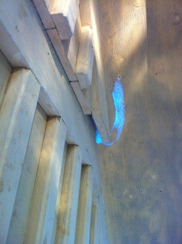

mögel? huset är inte ens 2 år!?
Oj, blev visst inga foton....
För den som är intresserad kan jag berätta hur det gått och vad som hänt; ingenting...
Efter många påtryckningar förra året tog slutligen en snickare från husföretaget kontakt med mig som skulle komma och titta vart problemet låg, han sa dock att han trodde det berodde på att tätskiktet blivit genomborrat när antennkabeln drogs in och att det berodde på detta. Hur som så bestämde vi datum och tid. Tog ledigt från jobbet, väntade och väntade.... Ingen kom, ingen hörde av sig, ingen svarade...?
Asdåligt...
Kontaktade husföretaget igen och berättade för dem och frågade om jag kunde byta snickare, det fick jag inte...
Jag skulle bli kontaktad igen... 4 månader senare har ingn ringt ännu, och värmeläckaget ser ut som på bilderna från förra året iår igen...
Vad sjutton ska man göra?
Asdåligt...
Ta dit en oberoende besiktningsman/Byggnadstekniker som får dokumentera utförandet och bristerna och skicka ett skadeanspråk till leverantören.Du bör ta hjälp av en Jurist för att utforma brevet till leverantören det kan vara värt dom pengarna. Dom har nu fått mer än skälig tid på sig att åtgärda skadan så varför ska du vänta längre på att något händer? Får du ut så mycket fukt i väggarna riskerar du ju följder som till exempel mögel framför allt om fukt finns kvar i väggen när det blir varmare ute.
Är det förresten inte så att man normalt med frånluftsvärmepump/FTX system (har inte haft något sådant själv) ska ha ett litet undertryck i huset ? Om då är fallet borde det ju inte kommit ut fuktig luft även om det fanns en läcka i tätskiktet, då skulle du ju istället haft ett inläckage.
Hmm... Ja får ringa och höra med nån byggnadstekniker om vad han tror... Man kanske ska ge en "heads up" till husleverantören så kanske dem rappar på?
Visst borde det vara undertryck i huset, har inte tänkt på det faktiskt... Kanske är en felkalibrering av frånluftssystemet?
När jag pratade med husleverantören sist ( 5-6 månader sedan) så sa dem att det förmodligen berodde på att antennkabeln går igenom ytterväggen och däremed gjort hål på tätskiktet i ytterväggen vilket skulle leda till att varmluft läcker ut... Visst är det en kabel där och den går igenom väggen men när jag drog in den tyckte jag att jag var väldigt nogrann att täta runt genomföringen. Tycker dock att det känns som om att det är betydligt mer luft som kommer ut där än som om det bara skulle komma från ett litet kabelhål, men vad vet jag. Hur som så känns det som att husleverantören oavsett kommer hävda att det är detta som är felet, men som sades så borde det ju ändå inte komma ut luft iom undertrycket...?
