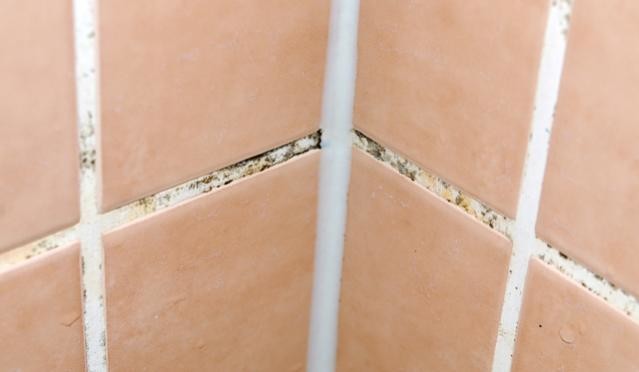

Jag köpte hus för ca 1 år sedan, anlitade besiktningsman samt fuktmätning som visade riktigt fina värden. Huset är byggt 2005 och har kaklat badrum.
Nu misstänker jag mögel i dusch hörnan. Vad tror ni med erfarenhet?
bifogar bilder, har fler ifall någon vill se.
mvh jensa

Bristande rengöring som gör att tvålrester och hudavlagringar som har fastnat i fogen börjar mögla.
Fogen i sig innehåller inget organiskt material och kan därför inte mögla.

Du tror alltså inte det är nåt som kommit "bakifrån" från själva väggen då??
Jag tycker mig ha städat och rengjort rätt bra men tydligen har man slarvat rejält:o

Nej, baserat på vad man kan se på bilderna så finns det inget som tyder på en skada.
Fortsätter denna tråd lite. Jag har nu försökt tvätta duschen med 2 olika medel som köptes hos ett städföretag här i staden, lyckades få golvet riktigt tokrent men fogarna i väggarna ändrade knappt alls. Någon som kan ge nåt bra tips hur jag ska bära mig åt för att få bort möglet? Går det ens att bli av med det??

klorin
Har testat klorin åxå men funderar ändå att ta en omgång igen med det...

det svåraste är att klorin måste kunna verka ett tag men rinner ner ..... vet ej hur man skulle kunna få den att stanna kvar...

Aldrig att detta händer på en fyra år gammal fog, utan att den har utsats för massa av "näring" och sedan aldrig blivit rengjort.
I mina ögon så är det här en klockren fuktskada innefrån väggen (byggfusk) och inte hudavlagringar.

I mina ögon så är det här en klockren fuktskada innefrån väggen (byggfusk) och inte hudavlagringar tvål eller dylikt.
Om mjukfogen är "orginal" och svartmöglet som det ser ut tränger in bakom mjukfogen så blir man riktigt orolig. Har du pressat in hudavlagringar där?
Mitt råd är att ta dit en sakunnig inom området som du säkert har i din vänkrets.
Det är dessutom bråttom att du får det "snabbkollat"

Hur torkar du då ut fukten bakom tätskiktet utan att riva detsamma?
Jeensa; Jag vidhåller min teori, men ställer ändå några följdfrågor;
Sitter plattorna fast på väggen? Låter det bomt när du knackar på dom? Spruckna fogar eller plattor?
Hur ser konstruktionen bakom kaklet ut? Sten- eller skivväggar?
Hur är ventilationen i badrummet? Har du imma på spegeln efter dusch?
Vad finns det på andra sidan väggen? Syns det något där?
