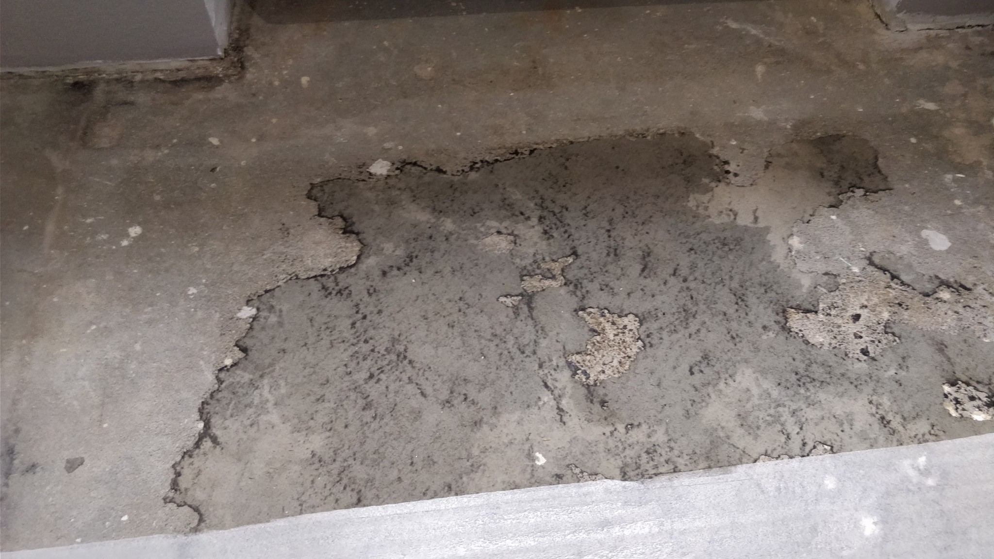

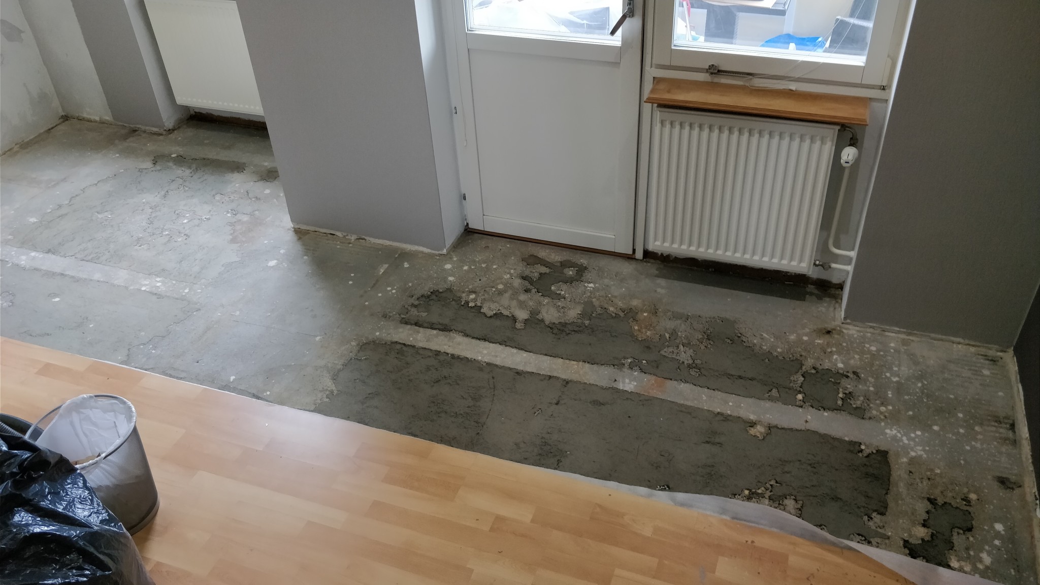

Tänkte jag skulle renovera min lägenhet(brf) och då byta golv i kök/hall.
Rev idag upp den gamla parketten som jag tror legat där i ca 12 år.

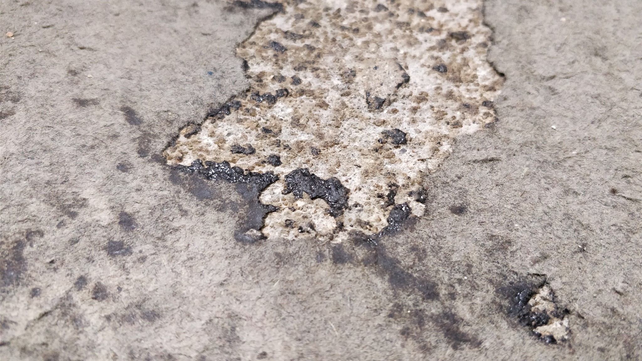

Upptäckte då stora partier av vad jag till en början misstänkte vara mögel på betongen. Ingenting på parkett eller ovansida av den filt som ligger mellan betong och parkett. Började bräcka i köket och misstänkte då att något ev läckage hade kunnat orsaka det. Fortsatta bräcka upp och insåg att det fortsatta i resten av köket också och bort under middagsbord. Börjar nu tveka om det verkligen är mögel eller om det kan vara rester från något gammalt underlag till originalgolv från 50/60 tal. Ser nästan ut att vara någon luddig filt som sitter med någon svart kära. Har ingen vidare koll på vad man använda vid denna tid.
Lägger in några bilder så kan vi se vad den samlade expertisen här kommer fram till :)
Fläckig betonggolv efter borttagen parkett, misstänkt gammalt underlag eller mögel.
Close-up av misstänkt mögel eller gamla golvmaterialrester på betongunderlag.
Oupprensat köksgolv efter parkettborttagning med synliga fläckar och rester på betongunderlaget.
Svartlim användes på -50 och -60 talet för att limma golvbeläggning. Kan innehålla asbest som frigörs vid slipning/bearbetning. Ofarligt så länge det är orört.
Bästa svaret
Eller så är det vanlig tjärpapp som använts som underlag under parketten.
Av ovan kommentarer så verkar vi vara överens om att det inte är mögel iaf utan någon form av beläggning/underlag som använts under originalgolv.
Så länge jag inte rör det utan bara lägger nytt golvunderlag och nytt golv så ska det inte vara några problem?
Vid närmare beskådan på större skärm är nog tjärpapp förstahandsalternativet.
Personligen skulle jag inte oroa mig det minsta, men det finns säkert de som hävdar att både tjärpapp och svartlim kan avge skadliga emissioner.
Ok tack för svaren, känner mig bekväm med att gå vidare utan att tänka för mycket på det nu :)
