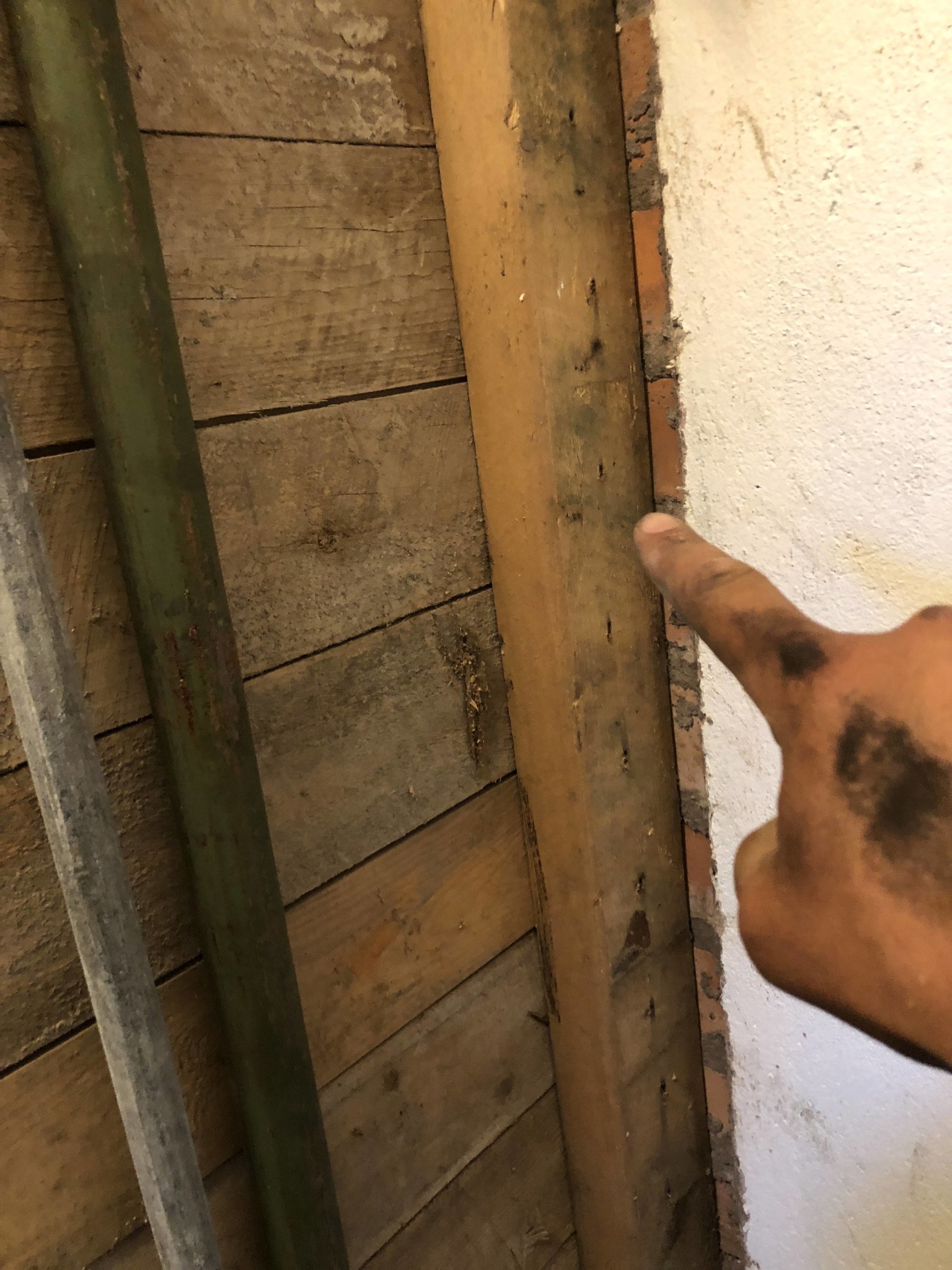

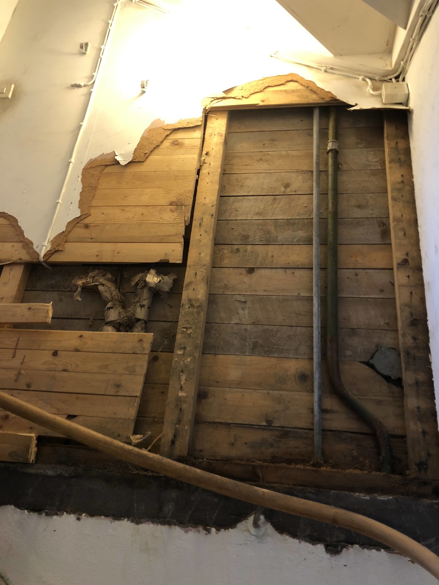

Vi har fått en vattenskada, och nu håller jag på och bryter upp första väggen (källartrappan), där det var som värst. Såhär ser det ut efter en stunds närkontakt med kofot och cirkelsåg:
Bilden tagen nerifrån trappan; se räcke och strömbrytare för storleksjämförelse. Har tagit bort masonit och delar av ena plankväggen, som var tämligen grön och luden.

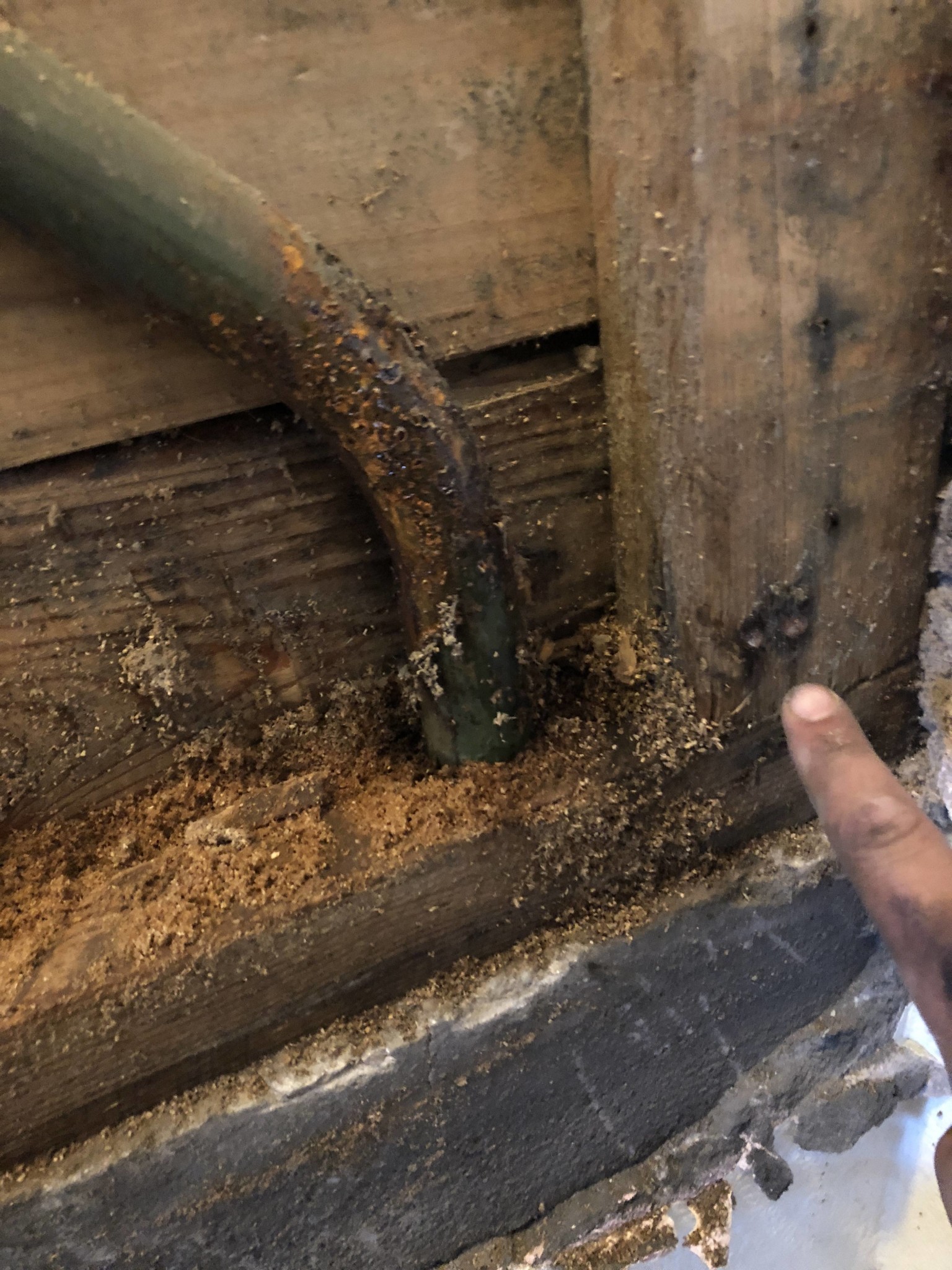

Här syns mögelpåväxt på murknande reglar, längst ner i hörnet. Fuktskadan har för övrigt uppkommit genom att vatten runnit längs med röret till vänster.
Frågan är då, om möglet letat sig upp i mellanväggen och upp även i nästa trapphus?

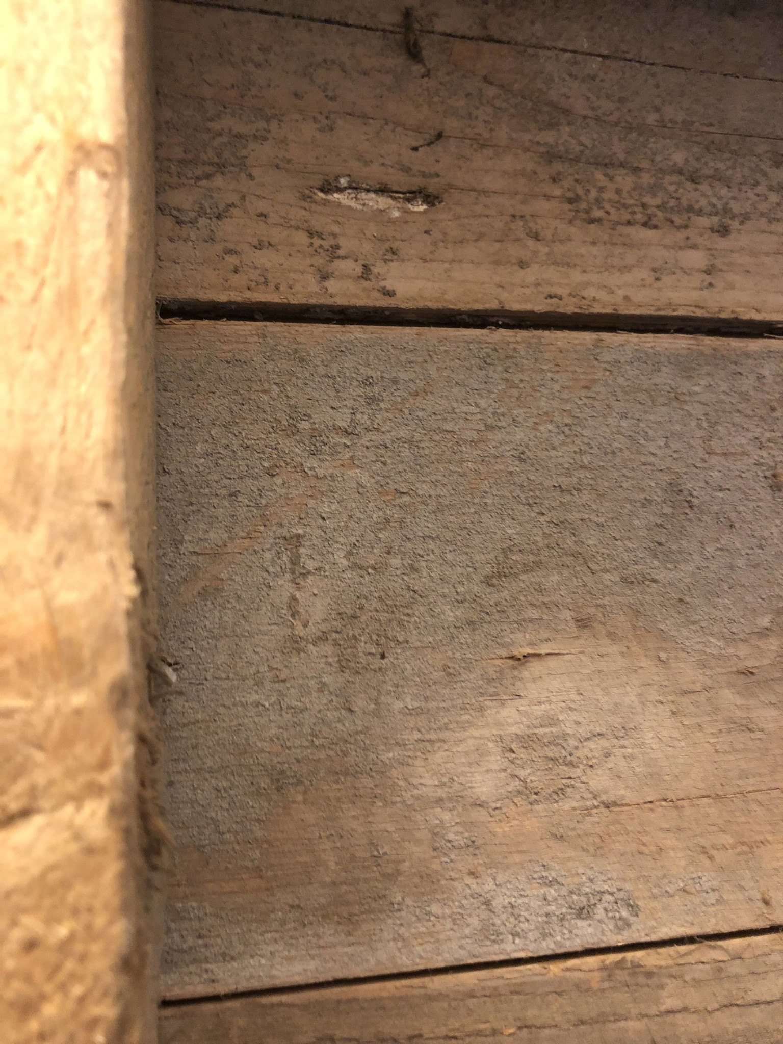

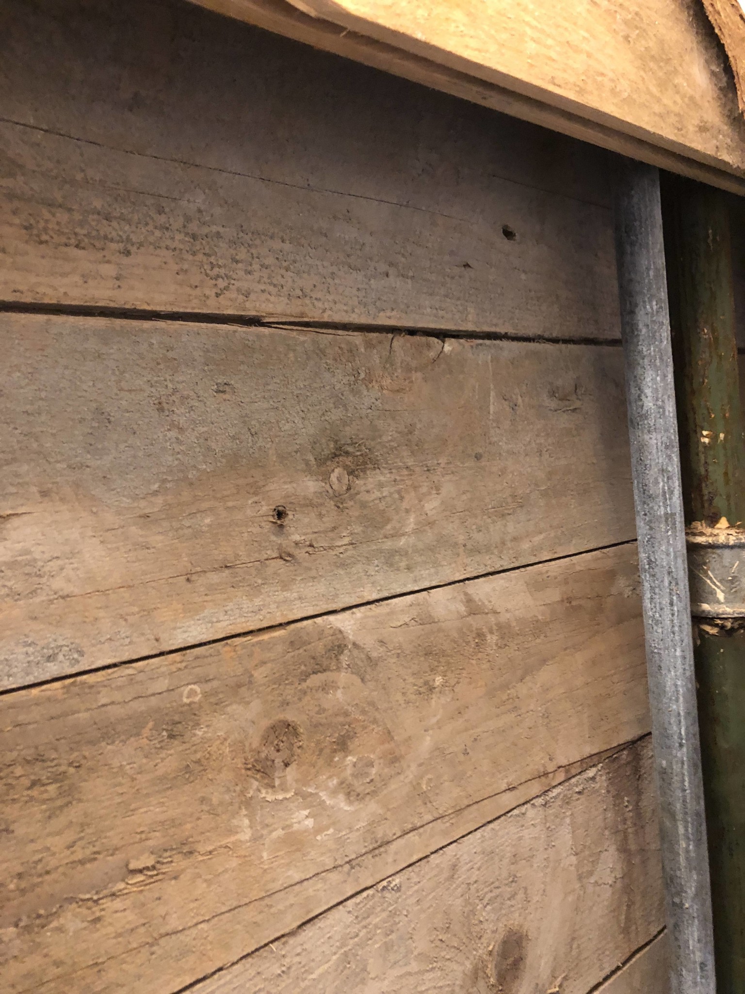

Detta gråa - är det mögel, eller naturligt åldrande? (Huset är 60+ år.)
Närbild:

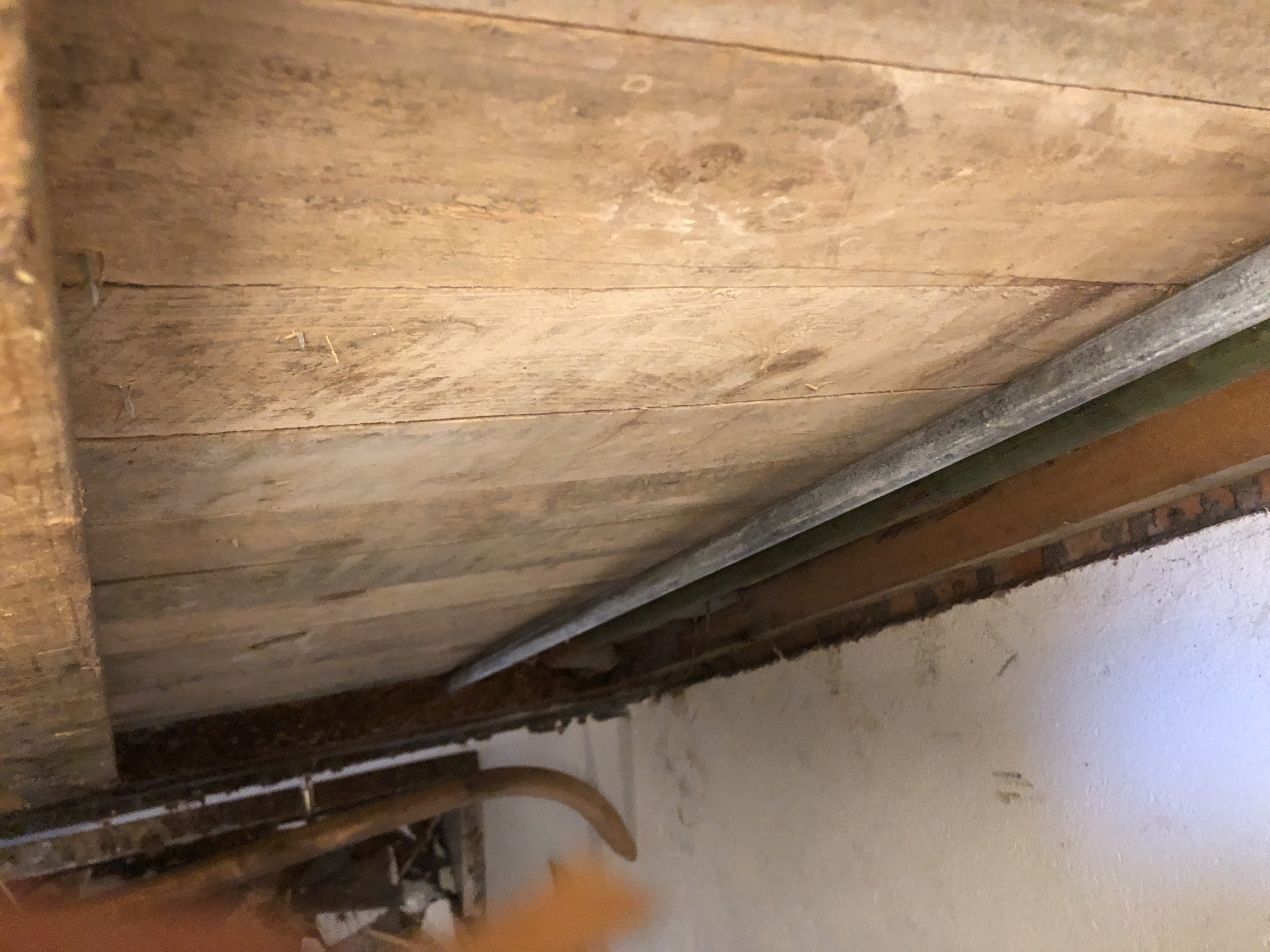

Översiktsbild tagen uppifrån och nedåt längs med väggen:
Så vad tror ni? Kan möglet ha spridit sig ända upp i nästa trapphus med? Eller räcker det med att torka ut (och byta virket längst ner)?

Inte expert på detta område men tycker det ser ut som att du rivit fullt tilläckligt. Virket med grått på ser vid en första anblick ut som formvirke som återanvänts, alltså att det är betongrester. Men det borde du nog kunna avgöra genom att rispa på det och se om det är hårt.

Enligt min erfarenhet med vattenskador, jobbar mycket med Relita och vattenskador, så är det där med stor sannolikhet en svamp och inte betongrester.
Kommer inte ihåg namnet på den jäkeln, den är inte trevlig att leva med under en längre tid. Så jag hade tagit bort allt som är kontaminerat

Jag tycker filmen visar påväxt. Betongrester har jag stött på i återbrukat plank i gamla byggnader och det skrapar man inte bort med nagel.
Det finns massor av mögelsorteroch svamp vars påväxt ger olika utseende och strukturer. Men vill du veta kan du skicka på analys. Annars är det bästa att åtgärda orsaken, byta så mycket material du mäktar med och sanera resten med mögelsaneringsvätska. En vattenskada som fuktat lång tid kan skapa gynnsamt klimat för mögel även långt upp i konstruktionen.

Jo men försäkringsbolaget måste ha gjort ett underlag till ev UE om vad som ska göras, kolla hur mycket försäkringsbolaget "kräver" ni ska ta bort så du inte sparar och sen visar sig att ni fortfarande har kvar möglet.(försäkringsbolaget tar knappast en andra mögelskada däe)ricebridge skrev:
