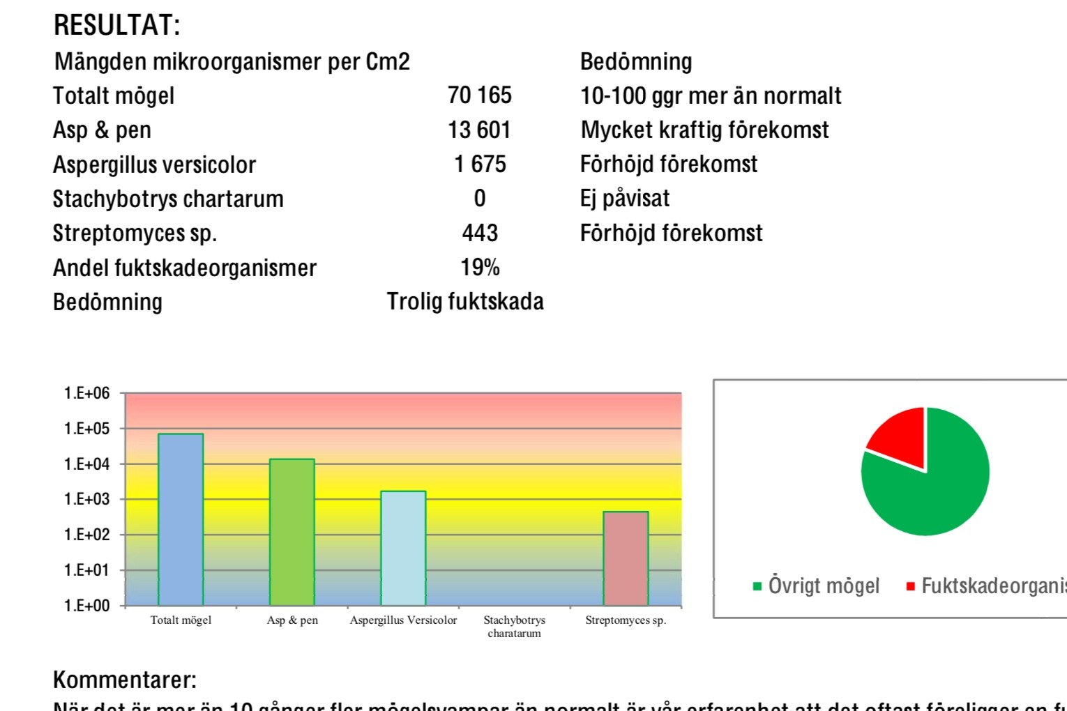

Hejsan
Jag letar efter någon som arbetar med/har erfarenhet av mögel och sjuka hus.
Har själv skickat efter prov för att kunna få DNA-analys på mögelförekomst utifrån topsprov i damm.
Analysen visade på mycket hög förekomst, och nu söker jag hjälp för att kunna sätta mig in i ämnet.
Bor i hyresrätt och fuktmätning visade inte på någon fukt.
Finns ulliserik aktiv i forumet? Skulle uppskatta om jag kunde få kontakt.
