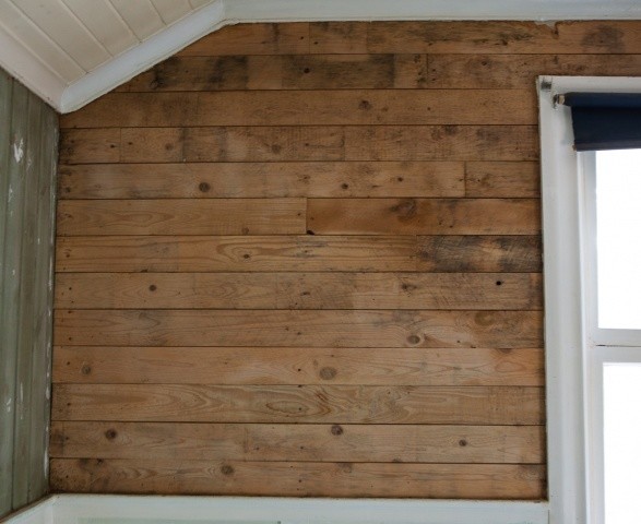

Mögel att oroa sig för?
Rev bort en del väggspånskivor i fritidshuset och möttes av detta (se bilden). Är det mörka nån typ av mögel man bör åtgärda, eller är det bara att slipa bort? Tanken är att väggen ska målas.
Tack på förhand!
Kalle :)
Lite fuktpåverkat virke men annars ser det väldigt fint ut. Fungerar säkert utmärkt att slipa de mörka partierna och måla med lämplig färg. Fukten har ju troligen skapats för att det var skivor över virket och nu blir de frilagda.
