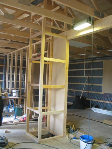

Bilderna är från 2003-2004
Schaktväggarna är igenbyggda nu.... Jo, jag vet att jag BORDE byggt skorstenen innan, men livet är inte så enkelt när man bygger om ett hus...
I värsta, absolut värsta fall kan jag nog demontera en garderob och öppna upp schaktet, men det kommer bli det absoult sista alternativet....

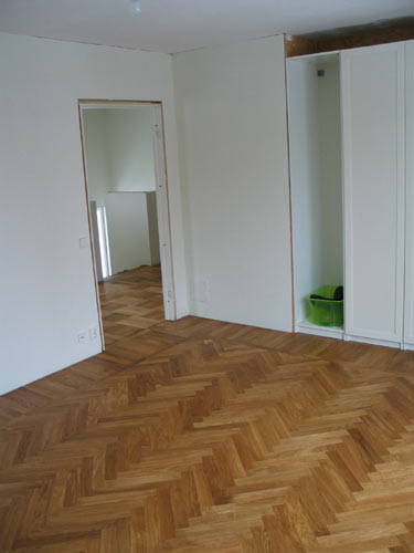

Mellan dörrhålet och garderoberna är schaktet....
