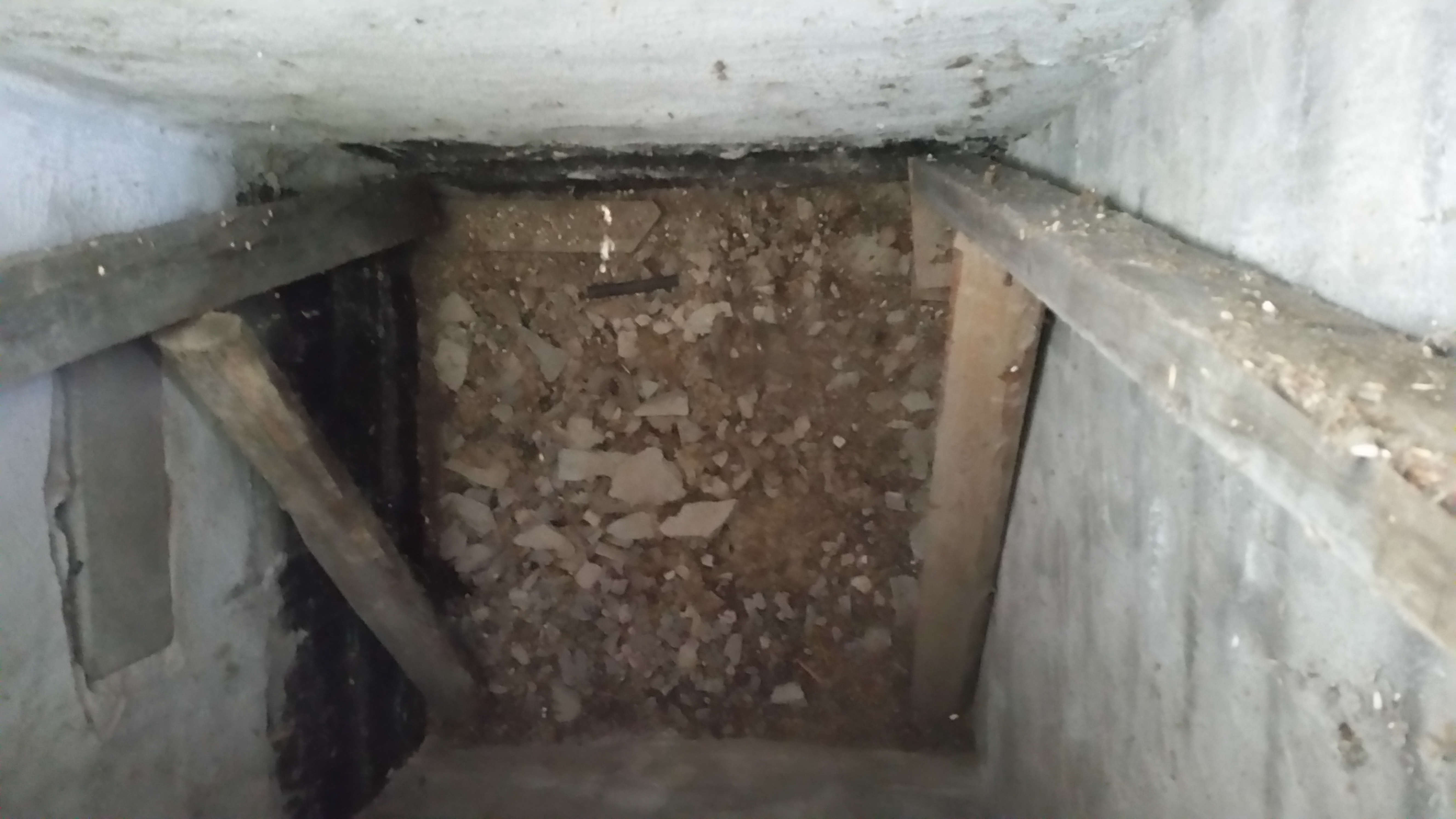

Mitt enplanshus med källare är FÖRBERETT för skorsten, det är inritat på ritningarna och det finns ett skorstensschakt ner till källarplan. Men av någon anledning backade byggherren på att låta uppföra en skorsten. Schaktet är placerat på utsidan av huset och kommer upp under verandan, jag tror tanken har varit att man även kunnat bygga sig en eldstad för uterummet. Detta är inte nödvändigt för mig, men en klar bonus om möjligheten finns. Jag vill dock ha en kamin på vardera våningsplan inomhus. Vi använder huset som fritidshus året runt, källaren är oisolerad.
Jag har funderat över alternativa placeringar av eldstäderna inne i huset för att överväga om schaktet ens ska användas och jag tänker inte gå in på detaljer, men flera orsaker gör att de alternativen faller bort. Schaktet är dock placerat strategiskt så att eldstäderna hamnar rätt (om än mot en yttervägg) på båda planen. Det är alltså efter moget övervägande jag trots allt går emot konventionen och planerar för en extern skorsten, eftersom en pimpskorsten inte blir varm, känns det inte som någon större förlust att placera den på utsidan av huset. Den större platsen en sån tar (jämfört rörskorsten), är ju därför heller inget problem.
Schaktet; den vänstra och övre väggen i bild är mot huset.
För att illustrera övergång från betongvägg (källare) och trävägg (ursäktar dålig bild)

1. Jobba i schaktet:
I byggets första fas tänker jag mig att man bilar ur de lättbetongblock som utgör väggen mellan källaren och schaktet, så att man får åtkomlighet från källaren. Då gjuts ett fundament i botten på schaktet som skorstenen får stå på. Eftersom jag har möjlighet att gjuta ett fundament som praktiskt taget blir en "bottenplatta" kommer skorstenen att ha en stadig grund och vikten borde inte vara några problem. Det kan tänkas blir lite trångt att jobba i schaktet vid själva monteringen, men jag vet inte om det kommer bli några allvarliga problem, schaktet mäter drygt en meter i kvadrat och skorstenen placeras mitt på husväggssidan. Jag tänker att man låter bli att fylla upp schaktet med fyllnadsmassor efter skorstenen kommit på plats, ser ingen anledning till det faktiskt.

Jag har sedan tidigare dragit igång en tråd om att mura skorsten själv från scratch och har fått mycket hjälp och värdefull information att suga i mig. Nu är det ju så att man inte är en bättre människa än att man funderar lite över alternativen och modulskorstenar ter som som attraktiva ur monteringshänseende och jag vet faktiskt inte om det ens behöver bli så mycket dyrare än att mura en skorsten i tegel. Jag ska såklart ta kontakt med sotare och byggnadsnämnd innan jag börjar med detta, men detta är planeringsstadiet.

Intressant reflektion, hade tänkt sätta röret och luckan i var sin "vägg", men det är en relevant poäng och jag ska ta reda på svaret så jag vet innan håltagning görs. Har tänkt att jag borde kontakta leverantören i några andra frågor också, såsom hur avväxling på krypvind bäst utförs och om jag bör ta ner panelen från den panelade väggen och ersätta den med något skivmaterial. i Säljbroschyrerna står det bara att det i "vissa fall kan byggas dikt an mot brännbart material".
För övrigt kan jag nämna att idén på ritningen redan fått ett antal modifieringar; jag byter plats på rökrören, så det kortare röret hamnar intill hörnet och jag kommer troligtvis att mura ett fundament för detta kortare rör från bottnen av schaktet och inte med ett "lock" över schaktet. Jag är osäker på hur jag skulle få en sån konstruktion stark nog för att stå pall för en tung skorstenspipa.
Vedförrådet uteblir således,men bakom skorstenen kommer det att bli ett två meter högt utrymme om ca 60x100cm som inte kommer användas och bara är åtkomligt uppifrån. Förslag på kreativa användningsområden emottas med stor tacksamhet,
På grund av takstolarnas placering kommer jag mura de två piporna med ett avstånd så att en takstol ryms mellan. Detta underlättar även murningen av fundamentet som får ett mått som bättre överensstämmer med måtten hos de murblock jag bygger på. Pipan kommer dock få ett ganska brett utseende över tak, ca 85x37cm istället för 72x37, men eftersom ingen inklädnad är bestämd så finns det flexibilitet i tänket.
Hoppas jag inte gjort alltför många mentala kullerbyttor nu, ge mig gärna hjälpsam respons, jag är lite rudis på det här med gjutning.
Projektet med murningen av skorstenen fortsätter. Jag är helt rudis på betonggjutning, men allteftersom man kladdar får man in lite känsla.
Jag har nu ytterligare reviderat idén och en stor anledning till att jag slutat redogöra för alla steg i ett projekt är för att jag bara verkar alldeles för obeslutsam när jag ständigt ändrar mig. Tyckte jag hade ett genidrag en natt när jag kom på att den korta pipans fundament med fördel muras i marknivå och inte alls blir en del av schaktet.
Idag skred jag till verket och den korta pipans fundament (40x40cm) blir mindre än den nedres (50x50cm). Piporna hamnar fortfarande bredvid varandra, men en bit ut från hörnet. Den stora fördelen med detta är att jag fortfarande kan använda schaktet som vedförråd, samtidigt som jag inte behöver gjuta ett starkt lock. Nu kanske jag till och med snickrar ett lock i trä?
Nu har jag murat halva långa pipan och börjat med den korta, så de ligger jämsides ungefär. För frigång mot husväggen var jag tvungen att riva panelen, de klena läktreglarna den satt spikad i, samt gullfibern innanför. Men innanför gullfibern är det asfaltsboard (asfarock) och pipan kommer ligga dikt an mot denna, frågan är om den på sikt borde bytas ut mot gips eller mer brandtåligt material. Inser att sotarn kanske kan svara på detta, men han har varit lite svår att nå. Jag misstänker att det är ytterligare värmeisolering innanför denna skiva.
Schiedel refererar i flera av stegen till "stenull" som jag förstår det är samma sak som mineralull, men helt oinsatt på de olika materialen undrar jag förstås vilket av dem som avses och som man med säkerhet vågar använda för att isolera nära pipan, kring sotluckor osv...
Själva staplandet av klossar har varit lekande lätt, jag hoppas bara det blir tätt!
Känner att det är dags för en uppdatering i den är tråden.
Murade ungefär halva skorstenen på semestern, sen kom det lite annat emellan och projektet blev pausat. Jag visste helt enkelt inte när jag skulle kunna fortsätta. Men efter lite stiltje kom jag igång igen och jag har nu murat färdigt. Jag fick komplettera med ett yttermantelblock till den ursprungliga beställningen, då jag varit lite slarvig och piporna råkat hamna omlott. Förhoppningsvis är detta bra hur hållfasthetssynpunkt. Haft kontakt med en lokal plåtslagarfirma som knackat ihop och monterat det sk "underbeslaget" och de får väl göra överbeslaget (själva huven) också för enkelhetens skull. Skorstenen borde ganska precis kvalificeras efter reglerna, då den är ganska exakt en meter hög och med råge över nock (det syns nästan på bilden)
Nu blir nästa steg att putsa skorstenen, jag har velat fram och tillbaka här också, tänkte först att den skulle kläs in i plåt. Men dels för att jag vill göra saker själv och dels för att det blir lite billigare, men framförallt för att det kommer se bäst ut, så väljer jag att putsa. Det är även en längre del som går längs verandaväggen som är synlig och att klä in den med plåt skulle bara se märkligt ut, lite som en ventilationstrumma. Fasaden är ljusgrå, så vit/ljusgrå puts blir nog det bästa.
Bild från i somras, det var varmt att krypa runt med tunga isokernblock på vinden i den trettiogradiga värmen.
Dock har jag lite funderingar kring detta. Har försökt läsa på hur man bäst går till väga med putsning och även om detta inte behöver bli något mästerverk, tänkte jag börja med den nedre biten eftersom det blir lättare ur arbetssynpunkt och viss erfarenhet har förvärvats när man sen står på taket och ska göra samma sak. Hade tänkt slamma skorstenen för att sen lägga på ett lager putsbruk som mest ska ta bort alla ojämnheter, blockskarvar samt skarven mellan piporna.
Något att tänka på för en som aldrig ägnat sig åt cementputsning förr? Ska jag använda putsnät? (verkar inte behövas på en pipskorsten).
Vilka verktyg klarar man sig inte utan? Putsborste, långskånska, en rejäl murarbalja? Några murslevar och en cementvisp har jag ju redan.
Den andra funderingen jag har och som kanske bäst tas upp med sotaren, är om jag kanske borde rivit "asfarocken", den svarta skivan bakom skorstenen, för brandsäkerhetens skull? Skorstenen ska ju kunna monteras dikt an mot brännbart material om rökgastempen inte överstiger 350 grader, vilket ingen normal vedkamin verkar göra, men kan jag vara förvissad om detta och hur argumenterar jag för detta inför sotaren? Räcker det att visa tillverkarens dokument?
Ska jag åtgärda detta lutar det åt att jag får göra det inifrån, men det vore väldigt skönt att slippa, samtidigt som jag är väldigt mån om brandsäkerheten. På vinden hade jag tänkt sätta en skiva som skärmar av och funderar på om en enkel gipsskiva kan vara nog? Skulle även vilja göra en fixtur för skorstenen på vinden, för att ytterligare stabilisera, tillverkaren illustrerar detta med träreglar och jag funderar på om det är bättre att göra dessa i stålprofiler jag redan har liggandes?
Tacksam för all respons och input i detta!
