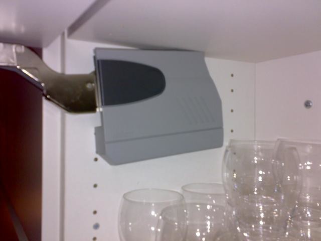

Vi gjorde som jag skrev i den andra länken dvs vi monterade dem på ett annat sätt. Och det är som strit skrev, vi tilltade dom så att gångjärnen inte kunde stänga helt. Jag föreslog den iden för Blum när dom var hemma hos oss ( på grund av öppningsproblemen ) men fick ett nekande svar på det så jag undra lite nyfiket vem strit igentligen är. Han kanske jobbar på Blum!!!
Hur som helst så fungerar det jättebra nu men våra skåp har fula hål efter första monteringen vilket är störande. Och Blum har inte visat något som helst intresse att tillmötesgå på något vis. Deras återförsäljare har istället gjort det så vi är nöjda med det. Blum måste revidera sin monteringsanvisning för låga skåp om det skall fungera annars får man prova på eget bevåg och det kan lätt fel och då mister man inställningsfunktionerna för luckans position. Men om man lyckas så fungerar det jättebra. Luckan går knappt att öppna om man inte gör på detta vis.

hth har en lucka som öppnas uppåt med framsidan paralell med fronten, har den på bild nånstans , men borde gå att hitta hos hth... var avsedd för att ha just en mikrovågsugn bakom som jag uppfattade det...
