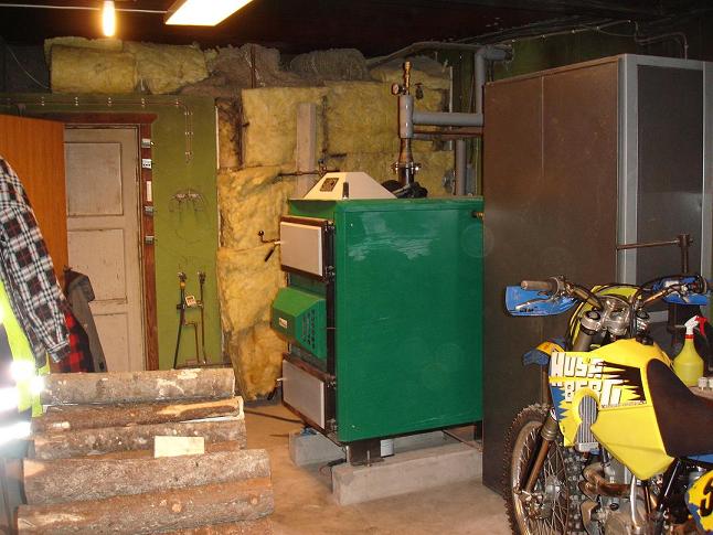

Hallå på er, tänkte bidra med mina erfarenheter.

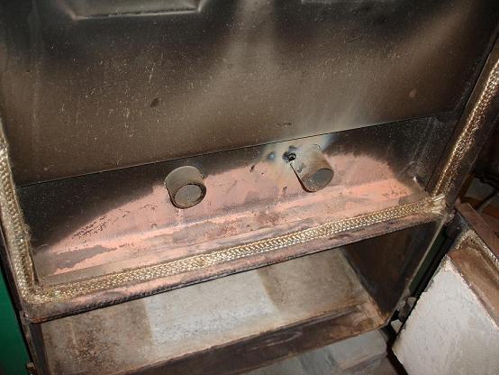

Det hela började för några månader sedan då rökgastemperaturen hade ökat till över 300grader och då skulle jag börja flippra med sekundärluften tänkte jag, upptäckte då att den högra justerskruven satt fast och plåten buktade ut så jag skruvade bort plåten för att inspektera.
Såg då att det högra röret hade krypit (?stavning) ut och tryckte ut plåten, hade lite brottom så jag tog storsläggan och gick lös tills röret var lika långt in som det vänstra.
Körde några dagar men fick fortfarande höga temperaturer och när jag började kolla lite närmare så buktade plåten ut igen, röret hade tagit sig ut igen, jaja jag tog bort plåten och dunkade på igen, bråttom som vanligt.
Sedan drog jag fram pinnsvetsen och brände fast röret.
Tyvärr var det iallafall ingen skilnad på rökgastemperaturen och efter någon vecka så buktade plåten ut igen! Vafaan tänkte jag och plockade bort plåten, dunkade in röret och svetsade lite seriösare.

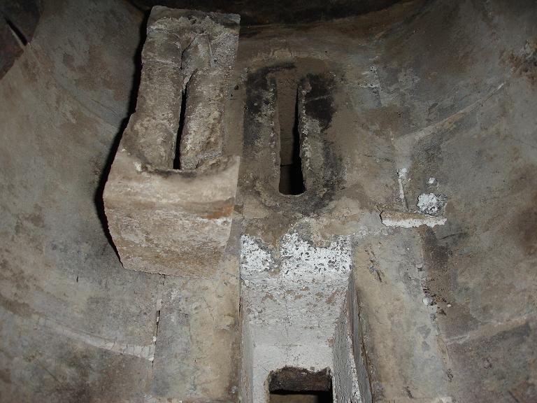

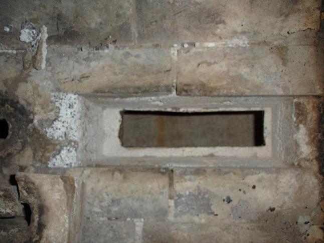

Sedan dess har röret hålligt sig på plats men de höga rökgaserna har jag inte blivit av med, så idag tog jag och ispekterade ordentligt och såg då att hålen är förskjutna mellan höger och vänster :eek:
Monterade bort det främre munstycket och ställde in röret ordentligt mha en spegel.
Har inte kunnat verifera att det faktiskt bara var det som orsakar de höga rökgaserna för jag var tvungen och åka och jobba men efter 45min så var iallafall rökgaserna inte uppe i mer än 250grader.

Jag har exakt samma fel på min Orlan 40. Det vänstra röret har släppt och åkt ut en bit, precis som ditt. Vad ska jag tänka på när jag slår in det igen? Vad menar du med att hålen är förskjutna?
Jag har haft dålig effekt i pannan den sista tiden och jag antar att det beror på detta.
Tacksam för svar snabbt! Imorgon ska jag nog elda igen.. =)

hej! höll på med dom dom där rören på min i torsdagsmen svetsade inte fast dom men det ska ja göra imorrn.. vad gör dom och hur ska spjället framför justeras in??. verkar ju vara ett vanligt fel det där..
Finns nog några i detta forum som kan svara bättre än jag men lite vet jag. Det är sekundärluften som ska in där. Den tillsätts i förbränningen i munstyckets sidor i botten av vedmagasinet. Luften gör att förbränningen blir effektiv och den karakteristiska blå lågan skapas. Grundjusteringen är att man skruvar in dem till botten och skruvar ut 3 varv.
Jag har svetsat fast mina lite ordentligare nu. Jag antar att det är "poffar" som har slagit röret ur läge.
Tack för det svaret då ska ja prova o justera till det där..
om dom är felgjorda från fabrik borde inte då återförsäljaren informera om det och hur det ska åtgärdas.. min panna är bara strax över ett år då borde det nästan vara ett garanti fel fast det är väll lättare o laga själv.
Hålen är förskjutna mellan höger och vänster rör(i alla fall på 60kw), se första bilden. Jag slog in röret för långt första gången.Johannor skrev:Niclas skrev: "Sedan dess har röret hålligt sig på plats men de höga rökgaserna har jag inte blivit av med, så idag tog jag och ispekterade ordentligt och såg då att hålen är förskjutna mellan höger och vänster"
