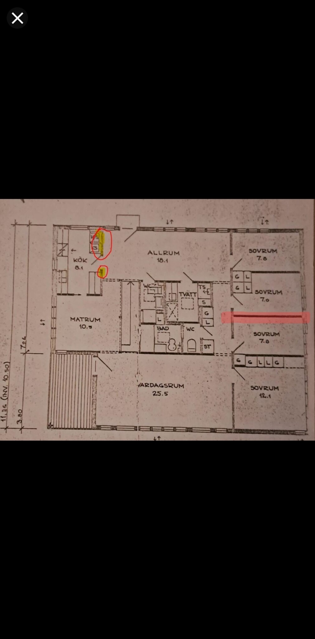

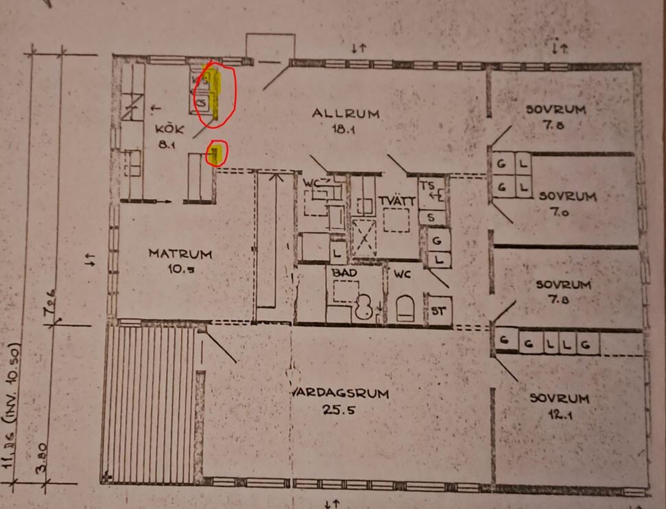

Jag har precis köpt ett mockfjärdshus byggt 1961 och jag har redan hunnit riva en innervägg.
Jag har sökt nu på senare att just mockfjärdshus är mycket speciella med oreglade väggar och allt vad det innebär.
Jag blev lite nojjig nu att jag lyckats riva en bärande vägg (se bifogar bild)
Jag fanns inga spänningar alls när jag sågade isär väggen men jag blir ändå orolig. Någon som kan ge lite input?
Det är den gulmarkerade väggen
Jag kan även tilläga att väggen inte går i samma rikting som nocken
Man ska alltid vara försiktig med att ta ner innerväggar, särskilt om man har ett elementhus från Mockfjärd. Man kan aldrig vara säker på hur bjälklagselementen ligger. Det är viktigt att spara originalritningarna. I ditt fall tror jag det ska klara sig eftersom det är ett enplanshus. Takstolarna är antagligen av fackverkstyp som är fribärande mellan ytterväggarna. Ta inte ner parallellväggen mot köket. Den behövs antagligen för stabilisering.

Elementhus startades av två standardiseringsgalna arkitekter. Historien bakom är väldigt intressant. Problemet är att uppbyggnaden av ett elementhus inte liknar något annat. Att räkna ut lasten på ett sammansatt element kan vara knepigt, särskilt om man inte känner till dess sammansättning. Men taklaster och bjälklagslaster går ju bra att räkna på. Så länge du har ett enplanshus med fackverkstakstolar behöver du inte räkna så mycket. Planerar du ett taklyft så går det ju att förstärka mittväggen på något sätt. Takstolsfabriken gör alla uträkningar som behövs till takstolarna enligt specifikation.

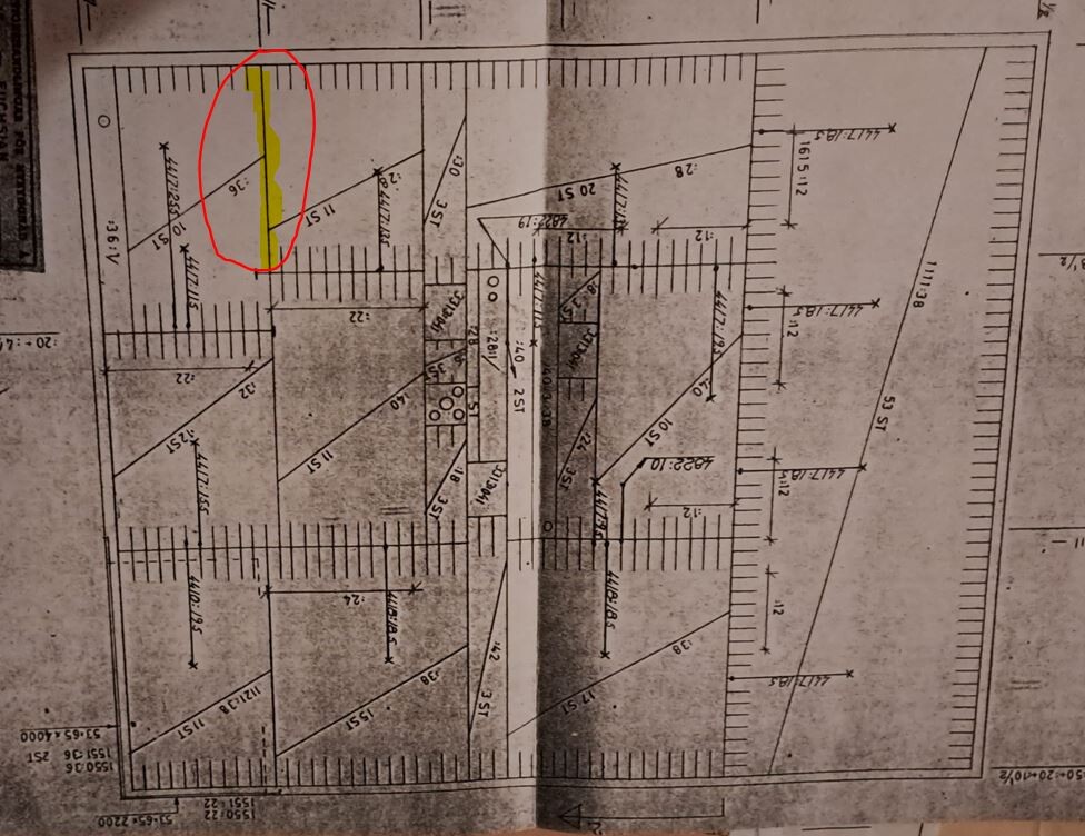

Angående bärande väggar i ett elementhus:
Jag skulle vilja ta bort markerad vägg. Som jag ser det på bjälklagsritningen ligger elementen längs med den aktuella väggen och borde således inte vara bärande. Tänker jag rätt?

Jag har tagit ned fler väggar och haft andra åtgärder, läst på massor, utrett massor. Trots det är jag idag lika förbryllad och förundrad över hur bärighet fungerar. Det är som att man bygger med höga legobitar som är ihåliga på insidan. Dessa legobitar består av fint trä men hålls också ihop av fint board-material på sidorna och likt en ikea-garderob låser allt i varandra. Alla element ger därmed stabilitet i huset. Vi tog ned en rejäl vägg i köket och det har fungerat men varit svårt att vara 100% säker. Väggarna är för övrigt perfekta för eldragning då de ofta har en ihålig sektion vartredje (kutterspån i övriga). Förlåt detta svar hjälper kanske inte dig. Skulle jag avkrävas ett svar så svar ja den bör gå att ta ned men ja, små steg - såga en sektion i taget bara osv. Lycka till - det är fantastiska hus!

Tack för svar. I värsta fall får det bli en limträbalk men jag tar ett element i taget så får vi se.
Nedan markerad vägg i sovrummet är förresten redan borta och det bygger ju på samma princip att elementen går längs med.
