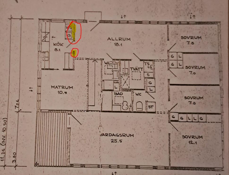

Stort tack! Det visar ett av alternativen på planlösning vi utvärderar. Vad är ni mest nöjda/missnöjda med? Hur har ni med avhängning/förvaring i hallen? Misstänker att man kommer in i huset från dörren vid "Altan"?

Vi kommer nog stänga genomgången mellan kök och hall, den känns väldigt onödig och skulle ge möjlighet till mer avhängning. I övrigt känns planlösningen bra!F FreddaAbborre skrev:

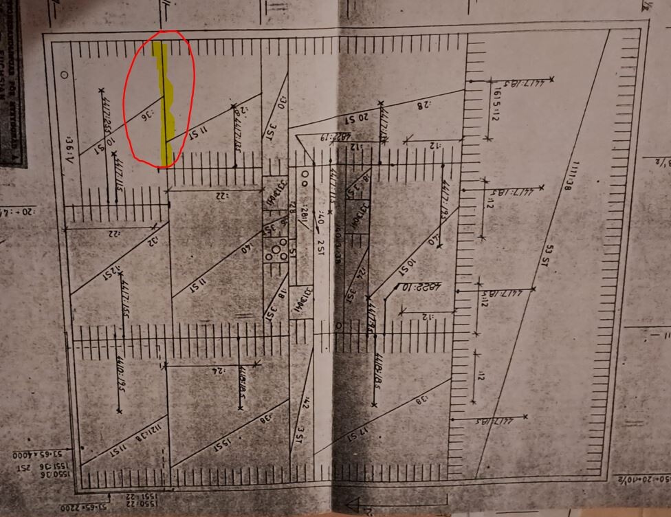

Angående bärande väggar i ett elementhus:
Jag skulle vilja ta bort markerad vägg. Som jag ser det på bjälklagsritningen ligger elementen längs med den aktuella väggen och borde således inte vara bärande. Tänker jag rätt?

Jag tolkar r
Jag tolkar ritningen på samma vis, att elementen går längst med. Jag har personligen aldrig tagit ner en vägg i huset så jag har inga råd att ge förutom att hålla koll på elen som kan vara lite oortodoxt dragen ibland. (Vi har elen i taklisten och på vinden bl.a) Hade du haft övervåning skulle det kunna ge sättningar i golvet då även längsgående väggar håller upp elementen som tenderar att svikta något med åren. Det hade jag försökt undvika genom att bära av ordentligt även om den inte är traditionellt bärande. Var beredd på kutterspån också 😆 Det finns säkert fler på forumet med större erfarenhet.R Roald.A skrev:
Tack för svar. I värsta fall får det bli en limträbalk men jag tar ett element i taget så får vi se.

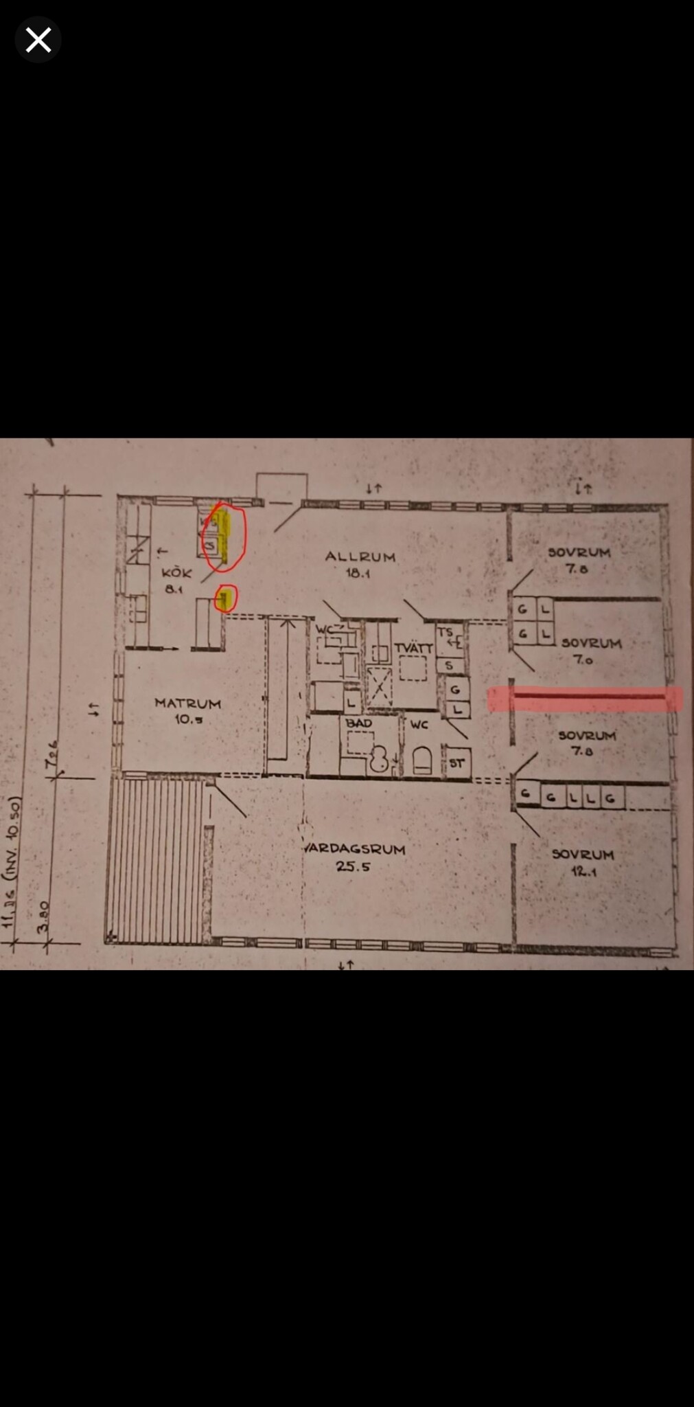

Nedan markerad vägg i sovrummet är förresten redan borta och det bygger ju på samma princip att elementen går längs med.

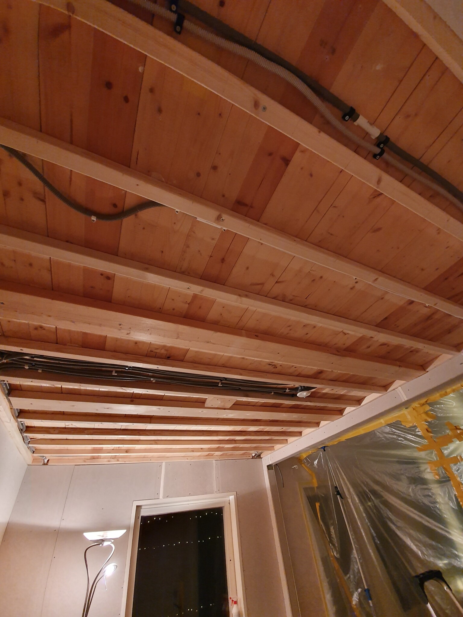

Jag bara understryker det Ölhämtaren skrev i sitt inlägg - även väggarna som går längs med elementen har en stadgande funktion, men är inte strikt bärande. När jag tog ner en vägg som går längs med elementen, gjorde jag en egen liten "balk" av 2 st 45x120 (gissar jag - jag kommer inte ihåg dimensionen exakt) som jag skruvlimmade i varandra, och sen satte upp på "pelare" (45x95 fastskruvade i väggen). Detta för att stadga upp ett spann på ca 3 meter, och detta i sin tur för att undvika just de sättningar som Ölhämtaren nämnde (golvbjälklaget hade satt sig nog ändå).

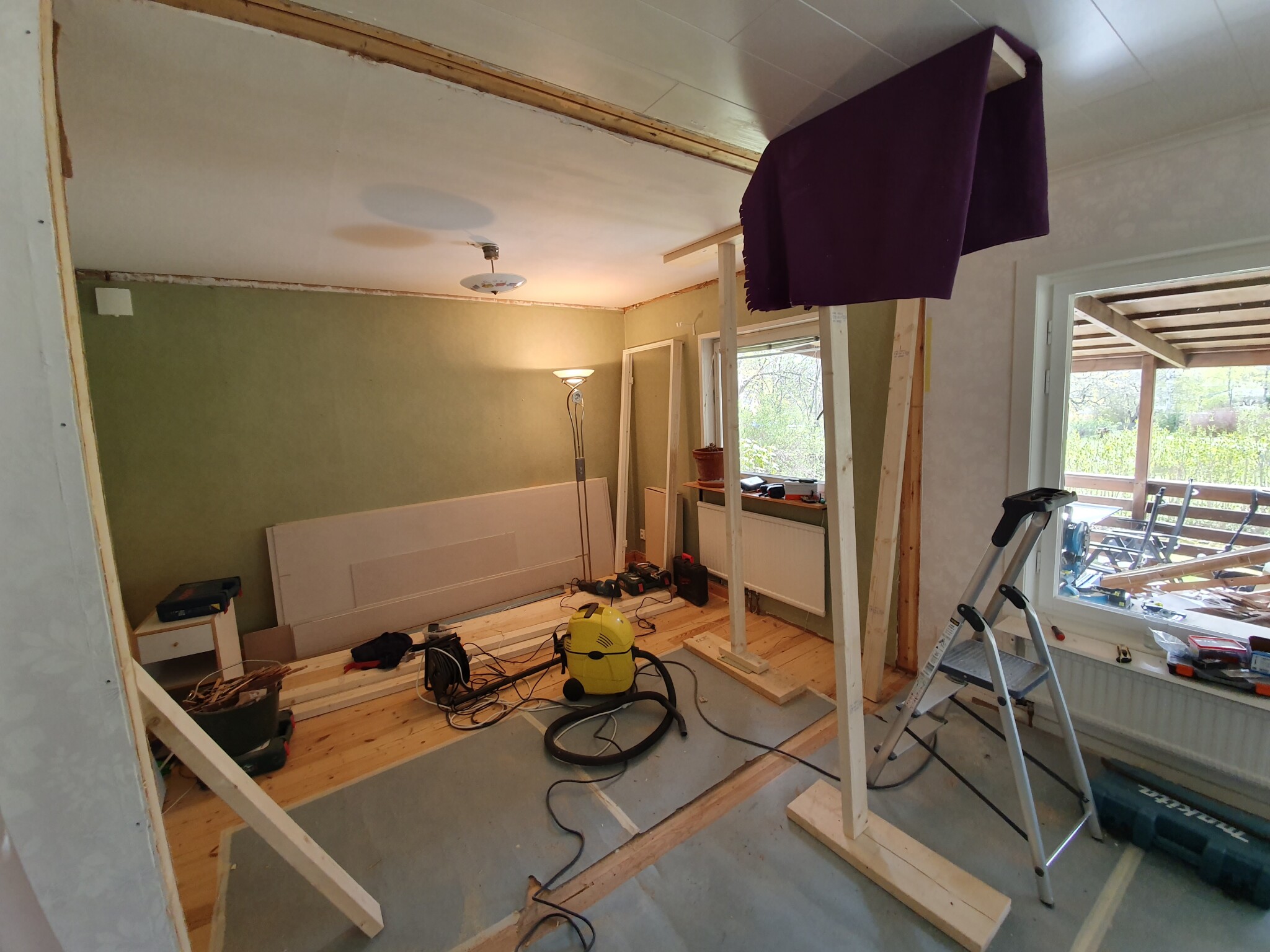

Jag växlade av under tiden, som allra enklast. La ut några rejäla reglar tvärs över golvbjälklaget både uppe och nere, och klämde in en liten regel däremellan. Mest för att golvet inte skulle sätta sig ännu mer, jag var aldrig rädd för att det skulle trilla i huvudet på mig.R Roald.A skrev:
Värt att nämna kan vara att vi passade på att regla ner taket när vi ändå höll på - dels för att stadga upp ytterligare (45x170, ca en per meter. Skruvade med 8x240-skruv ovanifrån, en per element - men kan också skruvas underifrån, exempelvis med 6x90 (men då kanske två skruv per element)), och dels för att kunna dra elen i taket. Resterande 45x45 var bara för att enklare kunna sätta upp paneltaket.

Hur träffade du rätt när du skruvade ovanifrån? Och hade du ingen golvbeläggning att ta hänsyn till? Annars förstår jag nog fördelen, det måste tajta till hela elementet på bättre vis än att bara fästa i underdelen.B bearmaniac skrev:Värt att nämna kan vara att vi passade på att regla ner taket när vi ändå höll på - dels för att stadga upp ytterligare (45x170, ca en per meter. Skruvade med 8x240-skruv ovanifrån, en per element - men kan också skruvas underifrån, exempelvis med 6x90 (men då kanske två skruv per element)), och dels för att kunna dra elen i taket. Resterande 45x45 var bara för att enklare kunna sätta upp paneltaket.
Nej, jag hade ingen golvbeläggning ovanifrån att ta hänsyn till, tack och lov. Ovanvåningen behövde ändå göras om, så jag hade rivit ner till bara elementen på golvet på ovanvåningen.
Och jag mätte för att träffa rätt. Litar man inte riktigt på sina mätfärdigheter, så kan man mäta så att man hamnar ungefär där man vill ha sina skruv, och sen dra en skruv genom elementet utan att ha en regel under. Så ser man var den sticker ner någonstans.

Vad gjorde du för övervägande att inte skruva 240 nerifrån? 45+20+160+20 borde ju ge 5 mm marginal för att undvika skruv i foten 😅 Förborrade du förresten? 8 mm känns rätt saftigt.
Det går säkert att sätta en 240 nerifrån också, men den kommer ju bara att fästa i 10-15 mm av det översta lagret av elementet. När jag drog 6x100 nerifrån så fäste den i hela det understa lagret av elementet (20 mm). Och drar man 240 uppifrån så fäster den minst i 35-40 mm av regeln som sitter undertill.
Och nej, jag förborrade inte. Jag har testat det också, men jag upplevde att det var mer bekymmer än det gav nytta - det är inte helt lätt att pricka rätt i det bortre hålet, så att säga. Däremot använde jag mig av självborrande skruv.
