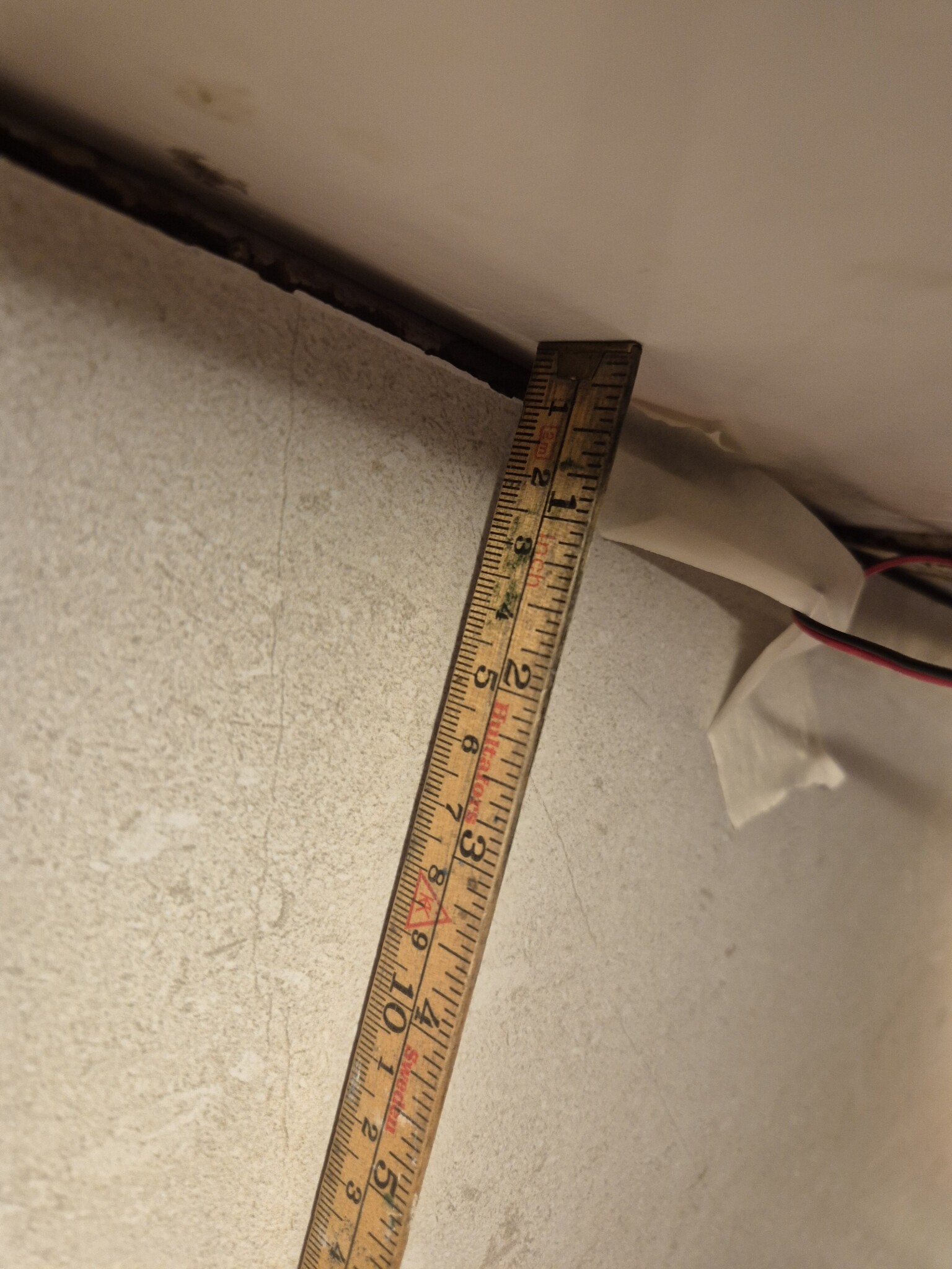

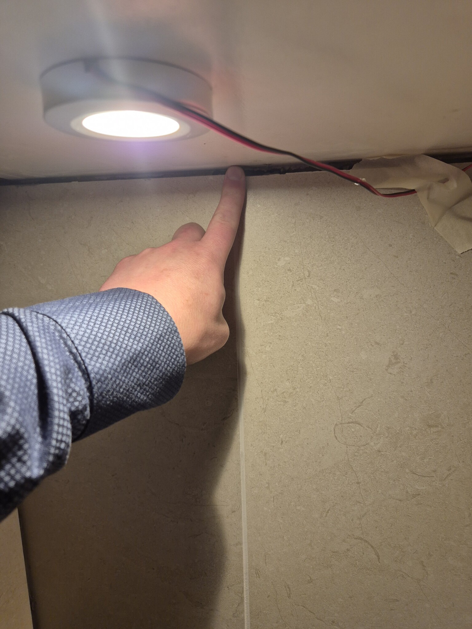

Jag har precis satt 60x60 klinker över köksbÀnken i köket. Dock blev det över en av plattorna en skarv pÄ ca 1 cm mellan överskÄp och klinkerplatta. Jag hade hoppats slippa sÀtta en list dÄ jag tycker inte jag sett nÄgra jÀttefina.
Kan man ha en mjukfog som Àr 1 cm bred eller ser det förjÀvligt ut? Vad kan jag annars göra eller har ninsett snygga lister?
Tips mottages tacksamt! 😊
  • Skarv pĂ„ 1 cm mellan köksskĂ„p och 60x60 klinkers, mĂ€tt med mĂ„ttstock. FrĂ„ga om lĂ€mplig lösning, mjukfog eller list.
  • Hand pekar pĂ„ skarv mellan klinkerplatta och överskĂ„p i köket, belyst av en underliggande lampas sken.
fyll igen med hÄrdfog först , dÀrfter drar du en 5 mm fog lÀngs hela
Vad för typ av hÄrdfog tror du?
samma som till mellan plattorna
