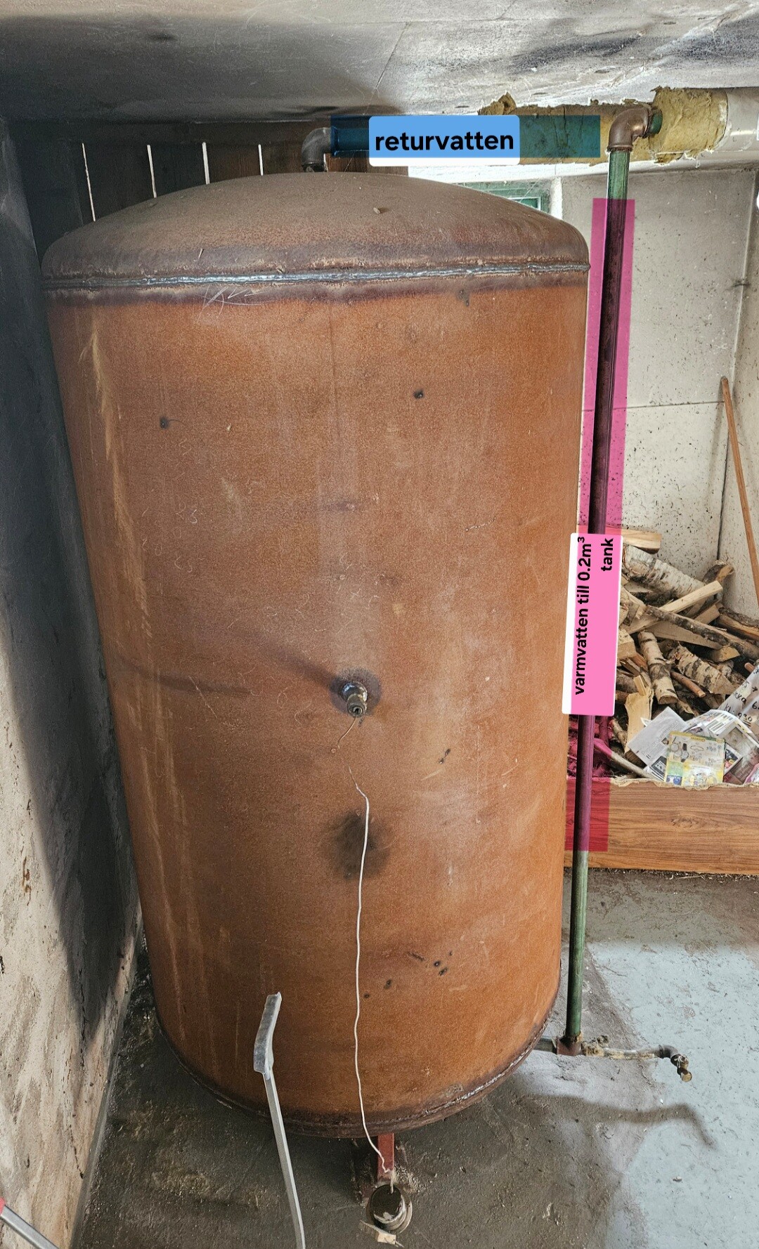

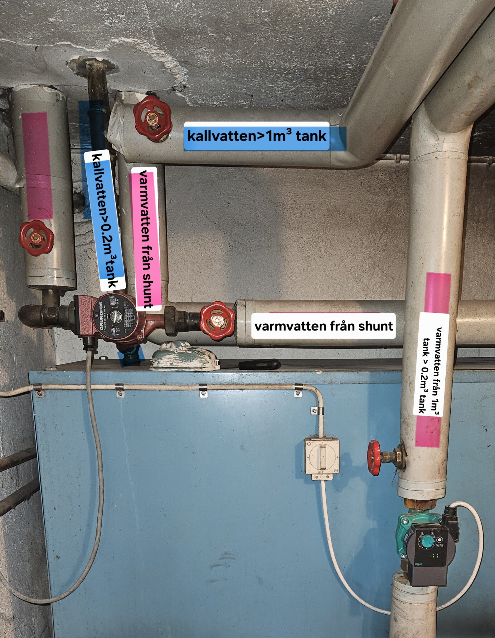

Mitt vedsystem är kasst, hjälp!

Jo, det är så jag också vill få det till. Hela systemet är ju ett hemmabygge. Store acctanken är tom, det är bara en plåtcylinder som är hemmasvetsad med ett hål i toppen och botten. Man kan jämföra det med att den stora tanken är egentligen bara en stor termos med en pump som ständigt cirkulerar vattnet mellan lilla och stora tanken (och vedpannan under eldning). Sen är det den andra cirkpumpen och chunten som styr ut varmvattnet från systemet. Av självtrycket när cirkpumpen trycker ut varmvattnet så rinner samma mängd returvatten tillbaks jämt fördelat i lilla och stora tanken.L Lie56 skrev:Har 40 års erfarenhet från eldning i ett system med acctank. Har aldrig sett något system där värmen ska tas ut i botten. Det varma vattnet vill ju stiga och när det skiktar sig kan det vara 80 grader i toppen men 30 i botten. Totalt energiinnehåll kanske är lika men 80 gradigt vatten värmer bättre än 30.
Den temperatur stora tanken visar, den temperaturen har hela systemet jämt fördelat i hela anläggningen.D dombacksmarkssmåbruk skrev:Jo, det är så jag också vill få det till. Hela systemet är ju ett hemmabygge. Store acctanken är tom, det är bara en plåtcylinder som är hemmasvetsad med ett hål i toppen och botten. Man kan jämföra det med att den stora tanken är egentligen bara en stor termos med en pump som ständigt cirkulerar vattnet mellan lilla och stora tanken (och vedpannan under eldning). Sen är det den andra cirkpumpen och chunten som styr ut varmvattnet från systemet. Av självtrycket när cirkpumpen trycker ut varmvattnet så rinner samma mängd returvatten tillbaks jämt fördelat i lilla och stora tanken.
Svårt att få någon riktig tydlighet när man inte står där och kan peka 😅L Lie56 skrev:Har 40 års erfarenhet från eldning i ett system med acctank. Har aldrig sett något system där värmen ska tas ut i botten. Det varma vattnet vill ju stiga och när det skiktar sig kan det vara 80 grader i toppen men 30 i botten. Totalt energiinnehåll kanske är lika men 80 gradigt vatten värmer bättre än 30.
Jag håller med det är en Laddomat 4030 du behöver.dof skrev:
Tillägg: Det blir till att läsa på om 4030 så förstår du principen hur den fungerar.
Se den lilla tanken och panna som en enhet och den stora tanken som ett förråd som dof skriver.
4030 fungerar som så att när du börjar elda så cirkulerar vattnet i pannan och den lilla tanken tills det har en temperatur av ca 70 grader, därefter sicklas vattnet över till den stora tanken.
4030 har två pumpar så när du har eldar klart och den lilla tanken gått ner i temperatur så startar pump 2 och åter cirkulerar vattnet från den stora tanken till den lilla tills den kommer upp i temperatur igen och då stannar pump 2. Efter det upprepas proceduren när tempen går ner i den lilla tanken.

Men med detta system så förstår jag att jag kommer få skiktning i stora tanken, då kommer det bli konstigt när nuvanrande system hämtar allt vatten från botten av tanken? Om jag inte bygger om då.L L A Axelsson skrev:Jag håller med det är en Laddomat 4030 du behöver.

De va inget.. Det laddomaten styr ju om vattenflödet och kan pumpa åt båda hållen ser jag nu 😄L L A Axelsson skrev:Jag håller med det är en Laddomat 4030 du behöver.
