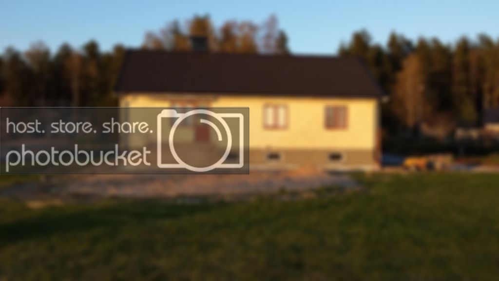

Kommit en bit på vägen, alla 63 limträstolpar är på plats
Nu blir det några lugna dagar, lite midsommarfirande på fredag och på Lördag & Söndag så har jag snickarhjälp. Svärfar kommer över och så är det dags att montera lite bärlinor. Kompletterade med lite mer saker här i helgen,

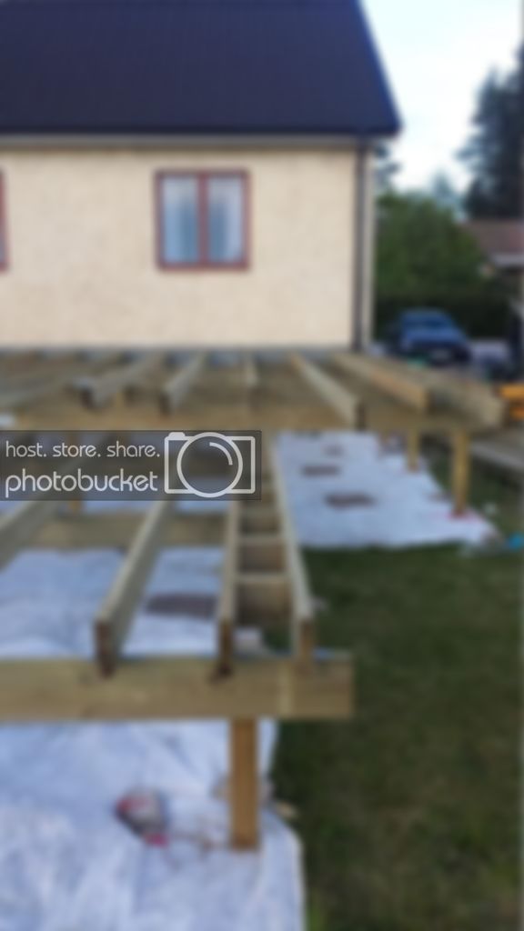

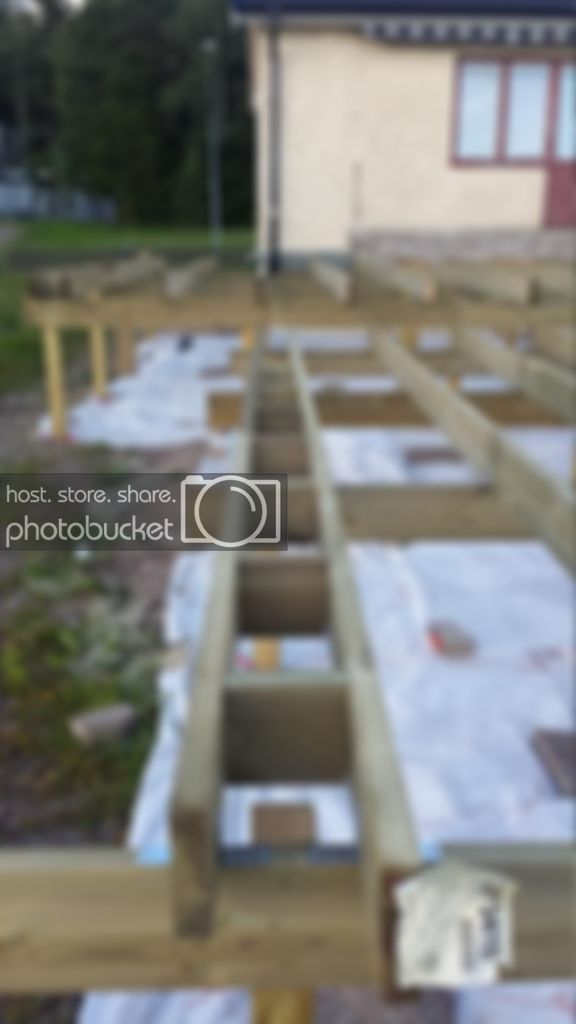

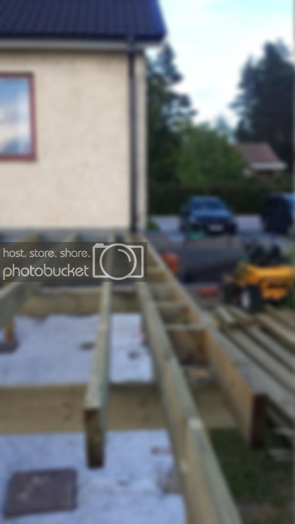

Dags för en liten större uppdatering med hur det hela gått och vad som är gjort. Började i torsdags kväll med att storstäda i garaget så jag hade stenkoll på var minste mutter höll hus. Vid 11.00 i fredags så anlände svärfar och svågern och det hela drog igång.
Började med att fylla upp vatten i slangen och satte dit slangvattenpasset som köptes på jula i veckan som var. Första gången jag använde ett sådant och det var nog bland det smidigaste jag testat på, riktigt enkelt att möta ut höjden efter husväggen och sedan satte vi ut höjden på alla 63 stolparna. Sedan var det bara att börja såga och skruva dit 45'190 reglarna.
Det hela flöt på riktigt bra tyckte vi och de kom upp i en rasande fart. Vi gjorde ett litet misstag och det var att vi helt enkelt inte kontrollmätte reglarna innan de skruvades dit. Vi flyttade på en hel rad av den anledning att 170 bärlinan inte räckte till annars och det skulle blivit extremt mycket spill, det projektet tog iofs inte mer än några minuter men det hade enkelt kunnat unvikas.
Det är den 4 raden från husväggen räknat som här sitter på rätt sida.
Dag 2, Svärfar anlände vid 09.45 och svåger sov kvar här. Jag hade en jobbig morgon med knallröda ögon, gräspollenallergi är inte alls roligt. 10.00 Var vi ute och satte igång med det hela, vi fick börja dagen med lite hjärnaktivitet och tänka ut precis hur frisen skulle hamna så allt kom på rätt plats. Det tog sin lilla tid men det blev bra tror jag iaf, kommer jag ju märka senare.
Det mesta gick riktigt bra, ska komplettera med lite vinkeljärn på lite ställen under morgondagen då vissa reglar var lite väl skeva men det känns riktigt stabilt.
