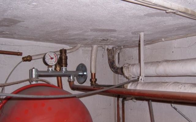

Detta hörn i pannrumet (och i köket ovanför) är lite problematiskt.

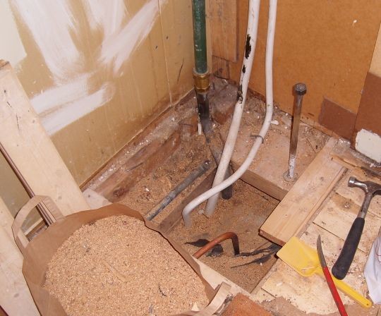

Skall koppla in en radiator genom golvet upp til köket, i vänster på bilden. I detta hörn går ett gammalt järnrör i en S-böj, ett prisolrör (22mm) som ersatt ett järnrör, och ett skvallerrör till expansionskärl (som inte finns längre). Skvallerröret används istället för förläggning av ethernet...
Det finns öven ett löst liggande galvat rör och ett bortkopplat kopparrör i hålet, ej anslutna...
Som ni ser är det lite trångt. Det jag tror kommer hända är att jag byter ut S-böjen i järnrör (rostig?) mot en bit prisol genom golvet och koppla in till det gröna stålröret på våningen ovanför, antar att jag får kapa det lite högre upp, och sätta på en ny klämkoppling för stålröret. Man kan koppla in sig till den befintliga stålrörskopplingen med en nippel och halvkopplign, men det blir lite väl nära golvet?

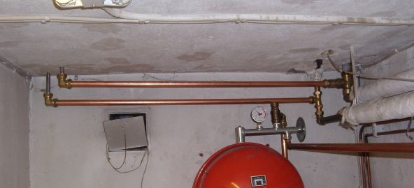

I pannrummet tänkte jag flytta expansionskärlet närmare pannan, så att jag kan koppla in mig på värmerören i hörnet, utan att dra snirkligt. Flyttar även gamla skvallerröret till andra sidan. 22mm hårda kopparrör i taket till radiatorn, och sedan uppåt via S-böj genom taket till radiatorkopplingen.

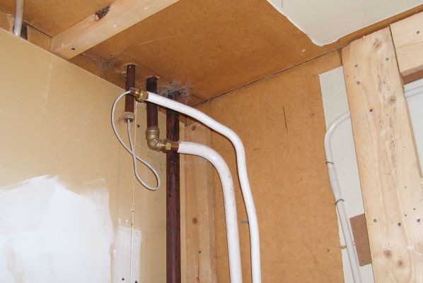

Hela hörnet i köket kommet att hamna i en städskrubb, så det skall vara hyfsat lätt åtkompligt. Hade planer apå att förbereda in ett 22mm prisolrör till i golvet, för en ev. inkoppling som ångblåsrör för ev öppet expansionskärl i skrubb på ovanvåningen, vi får se om det får plats i röran.

Fix tipset att använda combipex till detta, det skulle gå lättare att böja. Har tidigare varit lite skeptiskt, men jag tror jag får pröva. Om det börjar läcka om 10 år, är det bara att riva upp golvet och göra om! ;-)
