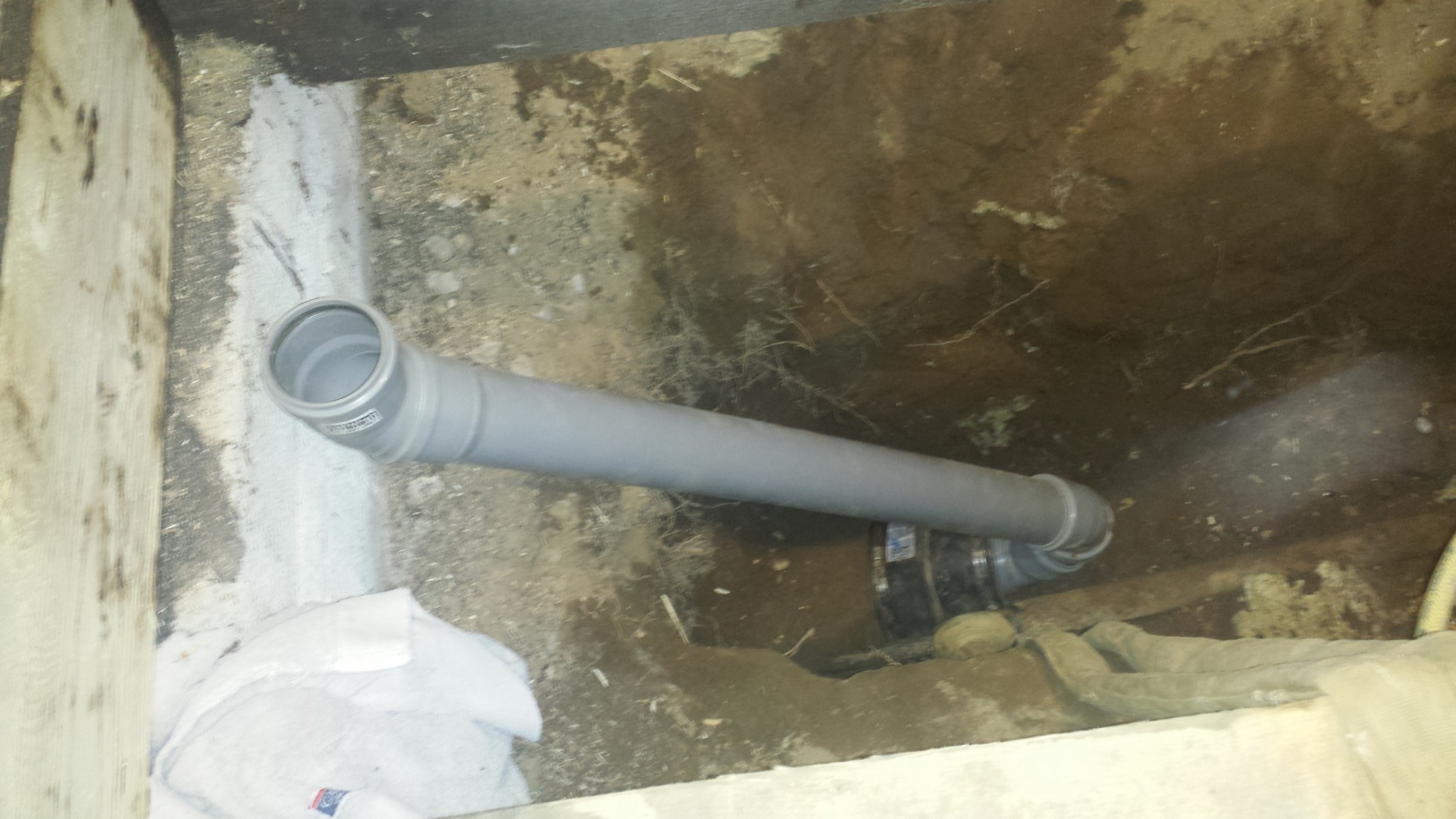

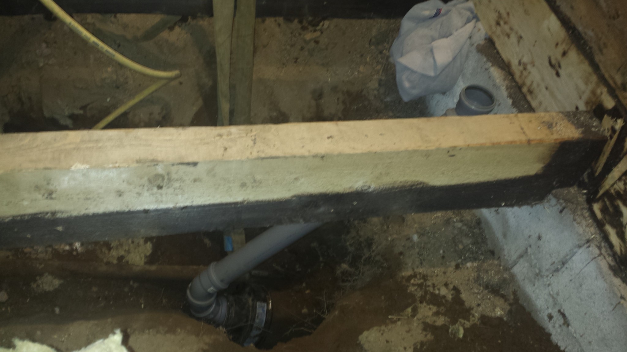

Mitt nya köksavlopp till diskbänk och diskmaskin är klart. Inga läckor och kommer gå genom trossbotten. Fallet ner till cementröret är 1.30 m. Fyller jag bara igen med jord runtom eller bör jag ta grus? Kommer vli isolering med då inkommande vatten går jämte. Det gamla cementavloppet låg nergrävt med grus och jord.hur hade ni gjort. Ska fyllas igen ca 70 cm. Sedan blir det krypgrynd och resten hamnar i trossbotten och inne i köket. Rören är 75 rör och inga 90 graders vinklar.
Tacksam för svar:)

Jag hade fyllt med vad jag hade till hands.
Inte matjord dock, den gör bättre nytta i trädgårdslanden.
Men mineraljord, som du har på bilderna, sand eller fint grus spelar nog ingen roll.
Bra:). Tänkte ju få lite bättre krypgrundshöjd genom att vräka ner det i hålet så då fyller jag bara igen då som jag tänkt. Tack för hjälpen. :)
90-graders vinkelböjar är normalt inget problem när vinkeln är "stående", men 2 st 45-graders är bättre..
Jannez69 skrev:
...men 2 st 45-graders är bättre..
Det är väl just det som Torpann visar på bilderna?
