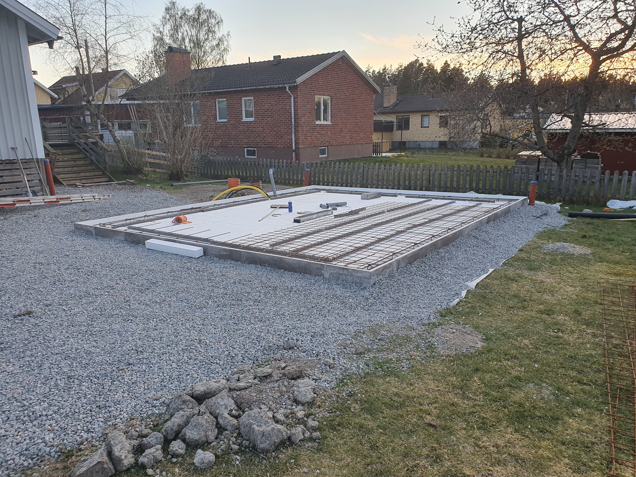

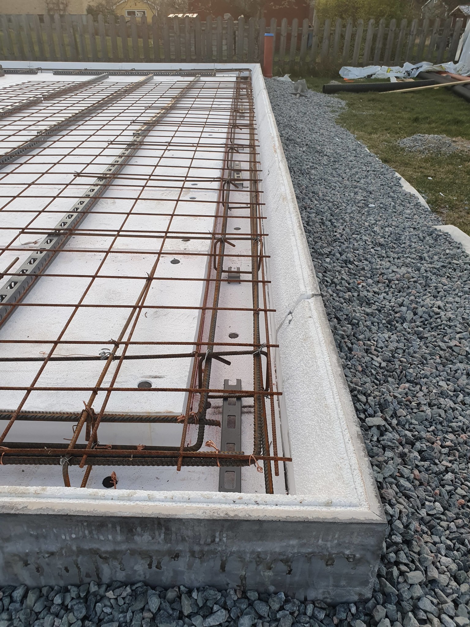

Nu börjar det närma sig gjutning
Golvränna sitter på plats och är avvägd
Kantbalken ligger där den ska.
Nu återstår bara att lägga på några fler 6150 armeringsmattor och jacka ur kantelement för Garageport

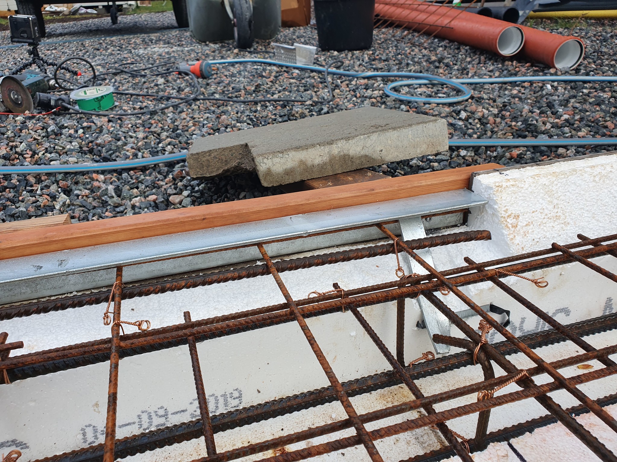

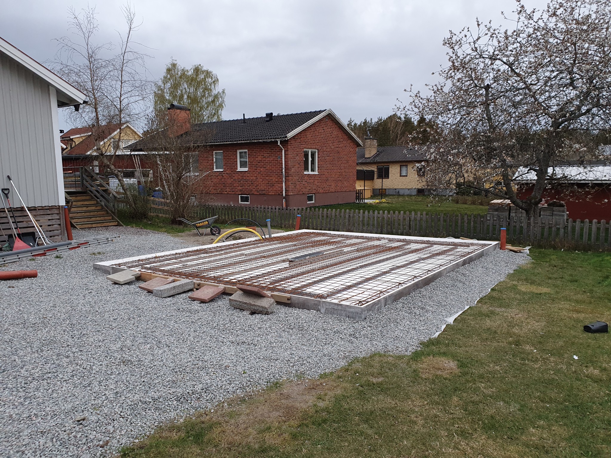

Här kommer det lite bilder på hur jag löste det .
Kapade ur 7cm i kantelementen, då mitt kantjärn är 5x5 cm. 7 cm urkap är för att det ska bli fall bort från garageporten så det inte forsar in när störtskurarna kommer. Så givetvis kommer gjutaren få göra ett litet fall där. Gjutningen är för övrigt det enda momentet jag kommer leja bort till en firma som kan det. Då det blir väldigt jobbigt om jag gör fel. nästa steg var iallafall att trycka en bräda med några snedstag mot kantjärnet samt lägga lite trädgårdsplattor på dom så det inte flyttar på sig under gjutning.
Sista jag gjorde var att borra 4 hål på mitt 3 meters kantjärn inifrån och sen dra skruv in i brädan, som man får slå av och slipa ner när man tar bort brädan.
Gjutningen blir i början på nästa vecka

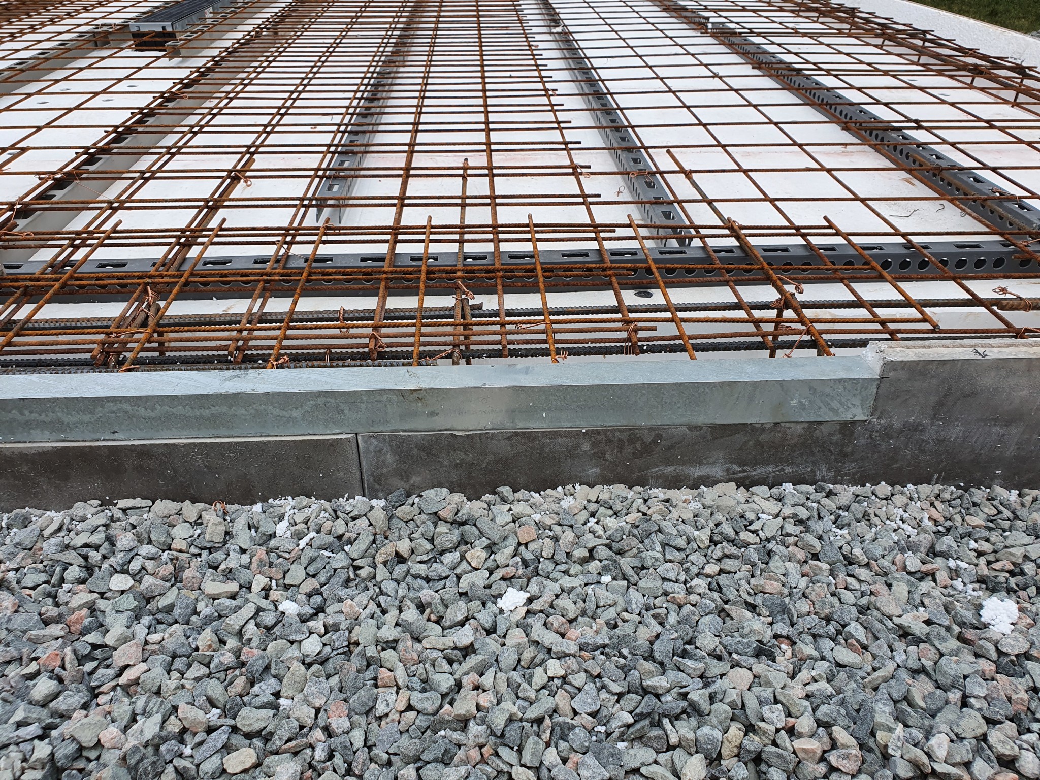

Finns distanser för armering i plastE Emil Svensson skrev:
https://www.markvaruhuset.se/product/armeringskloss-25-30mm-300stfrp

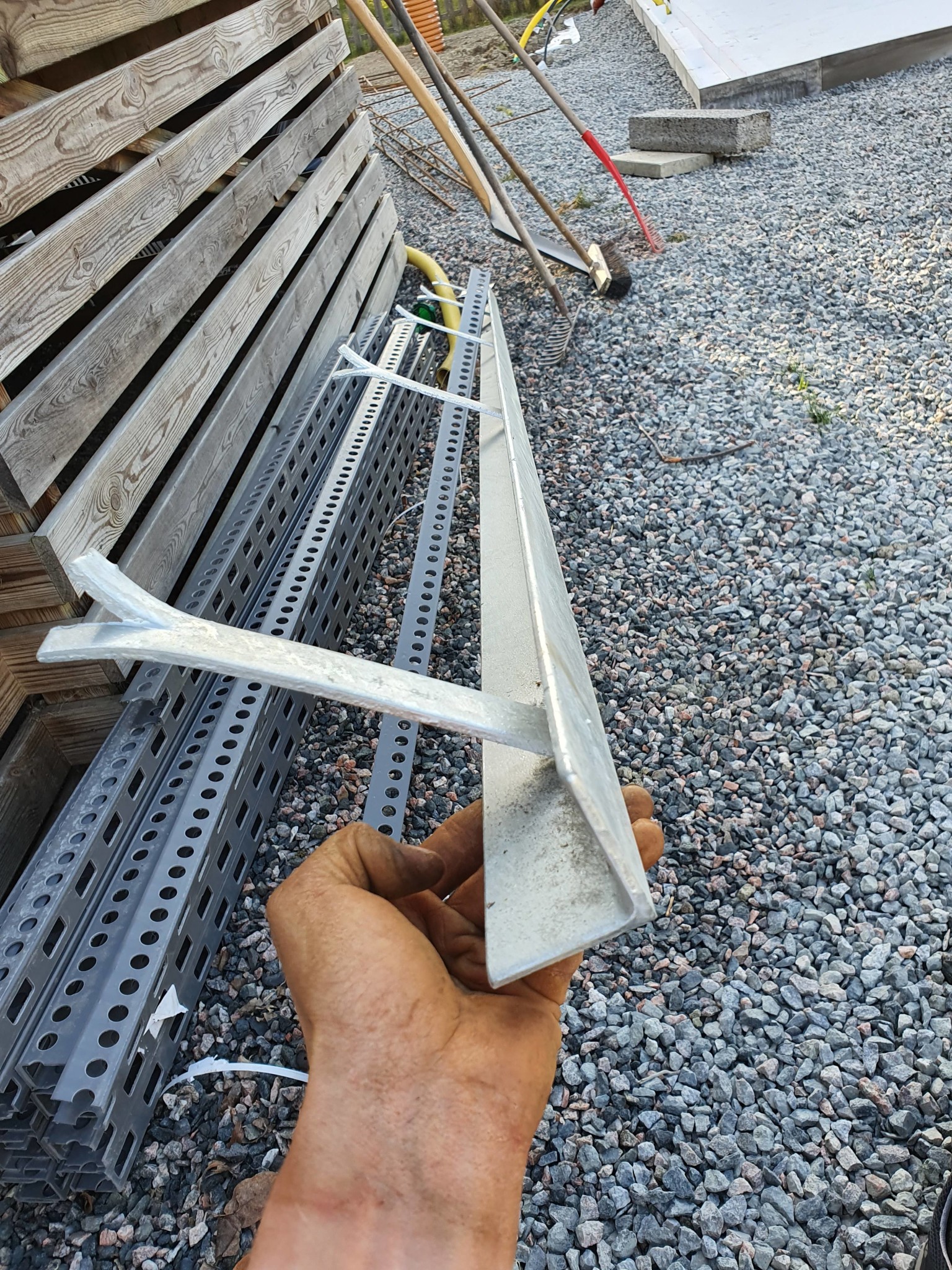

Tanken var att använda sånna först men jag blev rekommenderad att använda https://www.wurth.se/produkter/mark...utning/armeringsteknik/underkantslinjal-mark/Tomture61 skrev:
Och det ångrar jag inte en sekund för det tog 3 minuter att lägga ut alla linjaler
Skall linjalerna ligga på det hållet? Jag hade spontant lagt dem på andra hållet. Dvs upp och ner mot hur du lagt dem.
Jag använde vanliga distansklossar i plast mot en form i höstas och trots att de är öppna på alla håll och kanter så fick jag ändå någon gjutskada då stenar blockerade så att finare betongmaterial inte kunde rinna in och fylla upp utrymmet.
Enligt firman som ska gjuta plattan så spelade det absolut ingen roll, och jag litar på att dom kan sin sak-RB- skrev:
