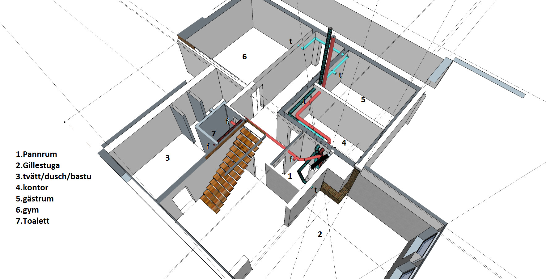

Jag har precis dragit igång med att planera en installation av en FTX anläggning i vår 60 tals-villa. Jag har sedan tidigare spanat in ett östberg heru 160 TEC, målsättningen är att placera aggregatet i det gamla pannrummet.
Jag börjar med två funderingar.
1. Jag har förstått att man vill ha ljuddämpare (900mm) nära aggregatet, men jag klarar inte takhöjden då jag på heru aggregatet måste "böja" ut en kanal för att få in dämpare på TL & FL. För att "böja ut" TL har jag tänkt mig att 2 st 15 graders böjar men tyvärr kommer dessa att bygga nästan 4 dm (se bild). Finns det nån artikel som förskjuter spiro rören några cm utan att bygga så mycket på höjden ?
2. I manualen till aggregatet (som jag inte köpt ännu) står det att det ska vara flexrör i anslutningspunkterna till aggregatet ? Kan det vara lösningen på fråga 1 ,kan jag med flexrör skapa en förskjutning på ~5 cm utan att det bygger mer än ca 2 dm på höjden ?
Jag har också börjat kolla på enervent pingvin XL, då detta är 25 cm lägre... samt att ljuddämparna verkar få plats direkt på aggregatet... Det skulle ju lösa alla problem, men det är jobbigt att ändra på sig
.Nån som har nån erfarenhet av detta aggregat ?
Hälsningar
Emil

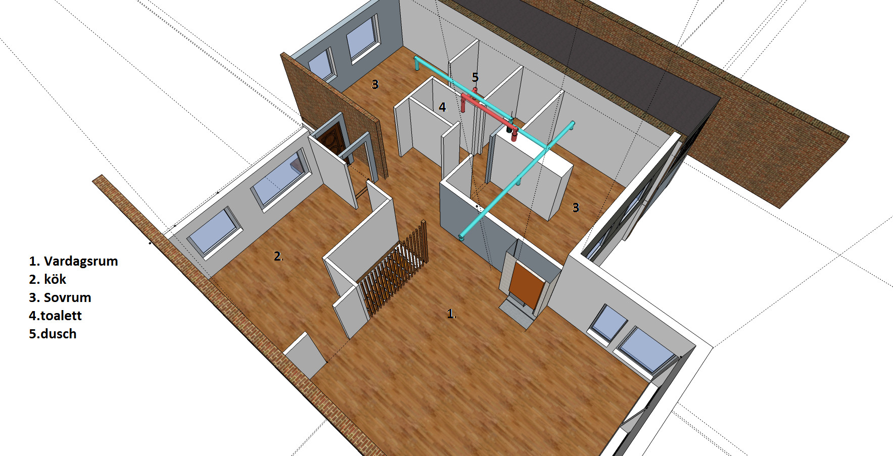

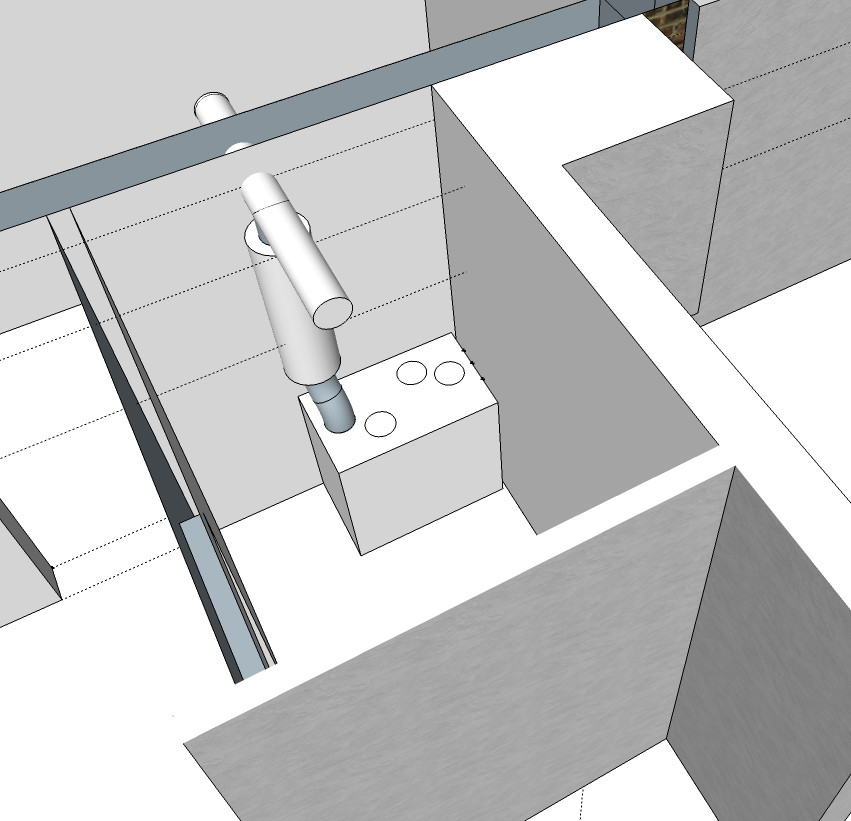

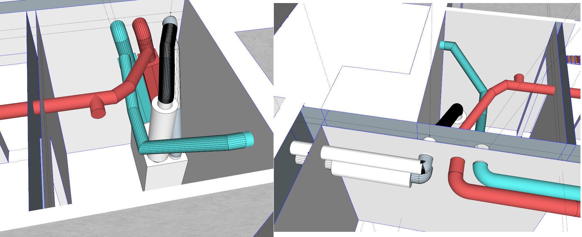

Hej
Tack för svaren...
Tyvärr vill ja ha dämparna i pannrummet eftersom jag måste göra ett tidigt "avstick" på både tl och fl för att nå alla önskade rum. Har fått för mig att flexdämparna är sämre? men det skulle verkligen underlätta med dem.
Jag tror dock att jag fick till en ganska bra lösning med ett flexit uni4 aggregat. (Den nyfikne kan se på bifogade bilder)
Hur gör man förresten med kondensisoleringen i väggenomföringen? Borrar man med diameter 220 för att få plats med en strumpa eller kommer omgivande material i innerväggen (betonghålsten) hålla strumpans yttertemperaturen tillräckligt hög även om man klämmer ihop strumpan i ett ~170 hål ?
Hälsningar /E
