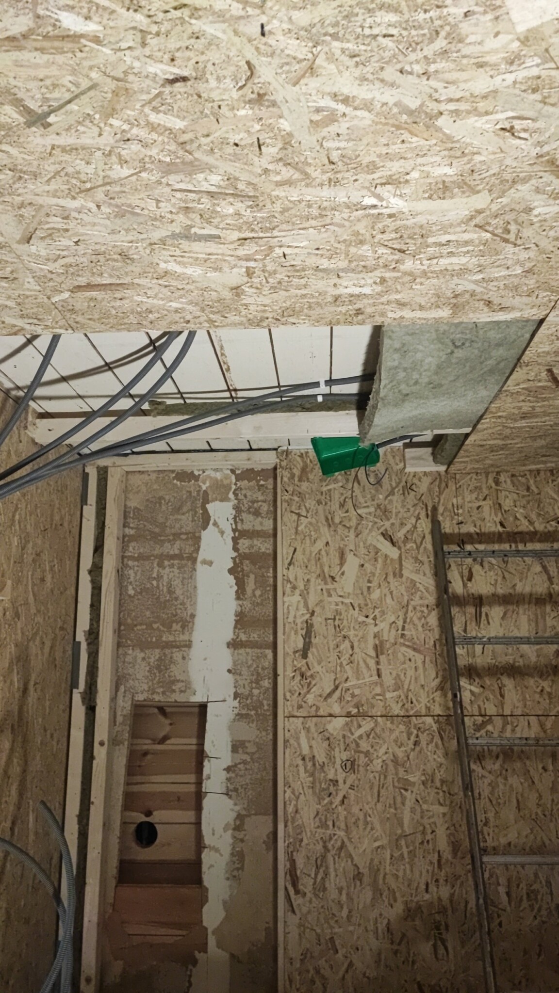

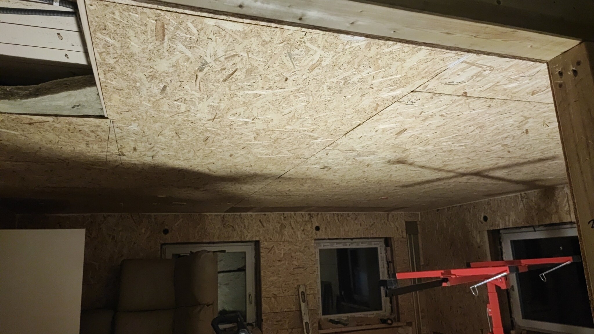

Nu är det nästan klart med första lagret i taket som blev osb.
Har ett gäng elslangar som jag inte vet riktigt hur det är tänkt med 😄
Ligger en limträbalk mot taket och dubbla 45*95 mot väggen som den vilar på, sen är det ju även 2 45*70 ganska nära varandra.
Får kanske ta bort en 45*70 och borra lite snett för att få in slangen i väggen
Där väggen är uppsågad är avloppet från våning 2 och 3, kv och vv går även upp där.
Det är en slits i lägenheten brevid i köket, den hade jag velat få bort...
Ska prova få in avloppet i mellanväggen, men det kommer inte riktigt att få plats men när köket i andra lägenheten ska renoveras så får jag bygga på väggen så löser det sig och jag slipper slitsen.

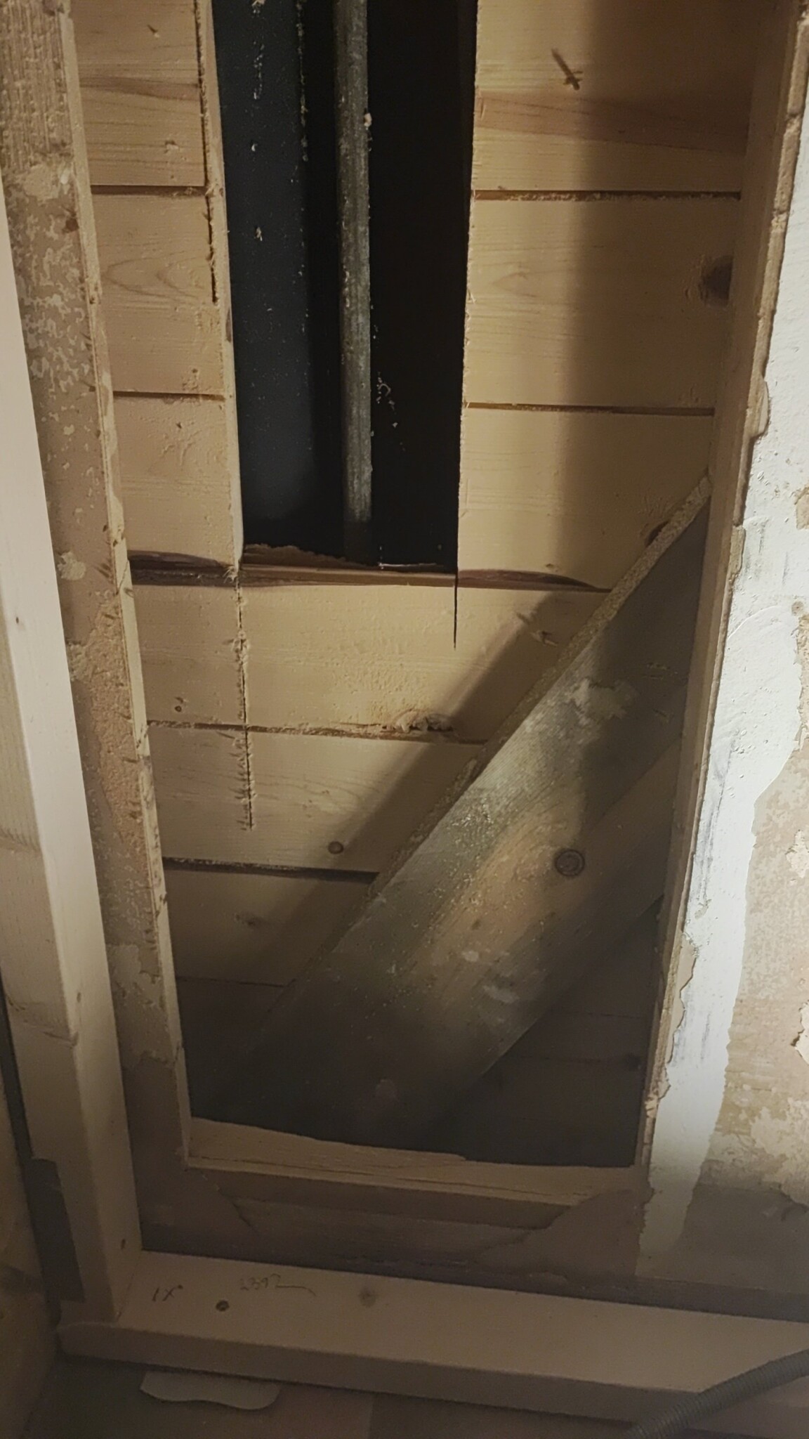

Sågat upp väggen lite mer.
Diagonalbrädan sitter så klart ivägen för mina planer, fyller den någon funktion nu med råspont på båda sidor av väggen?
Precis i överkant på bilden är 90cm så jag skulle kunna gömma avloppet i väggen först sen i ett köksskåp.
Kommer iof ändå att behöva göra en liten sågning i köksskåpet men det blir längst ner isåfall
Botten ser ut så här
Brädan som går upp i övre högra hörnet är diagonalen och på precis bakom den längst ner är avloppet

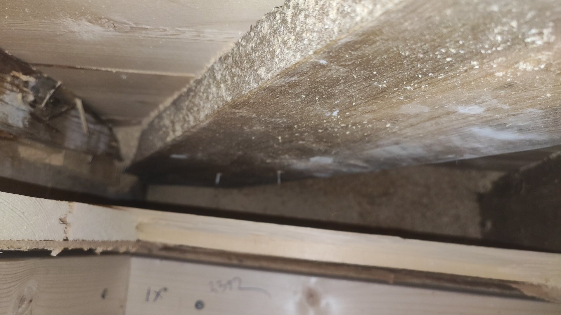

Vad tror ni om den där diagonalen ?
Finns det någon möjlighet att den fyller någon funktion nu? 1.5-2m till höger har det varit en dörröppning och ytterväggen är ca 5m bort
I källaren är det murad vägg precis under och väggen fortsätter upp genom hela huset
