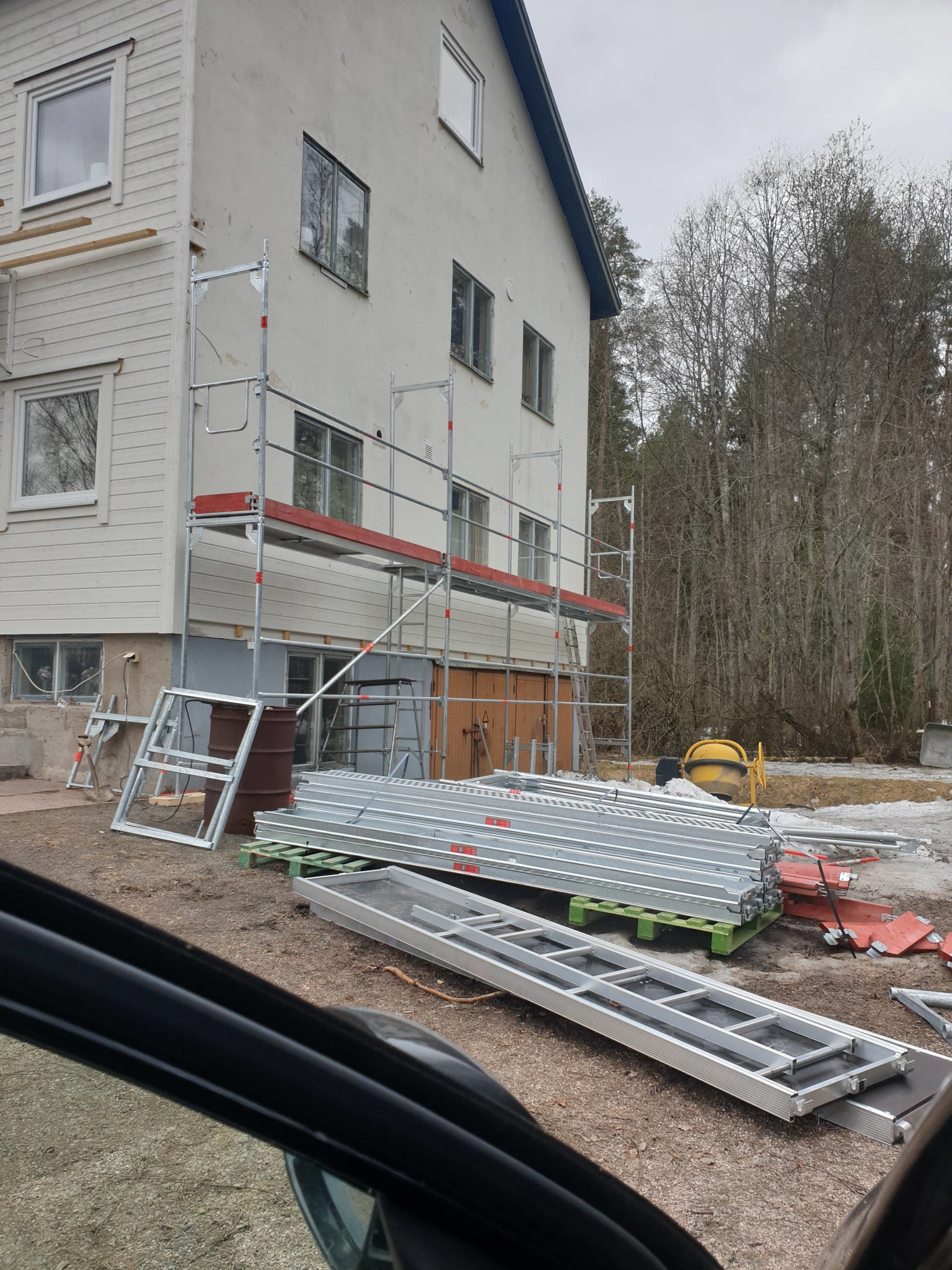

Ställning inköpt och på plats

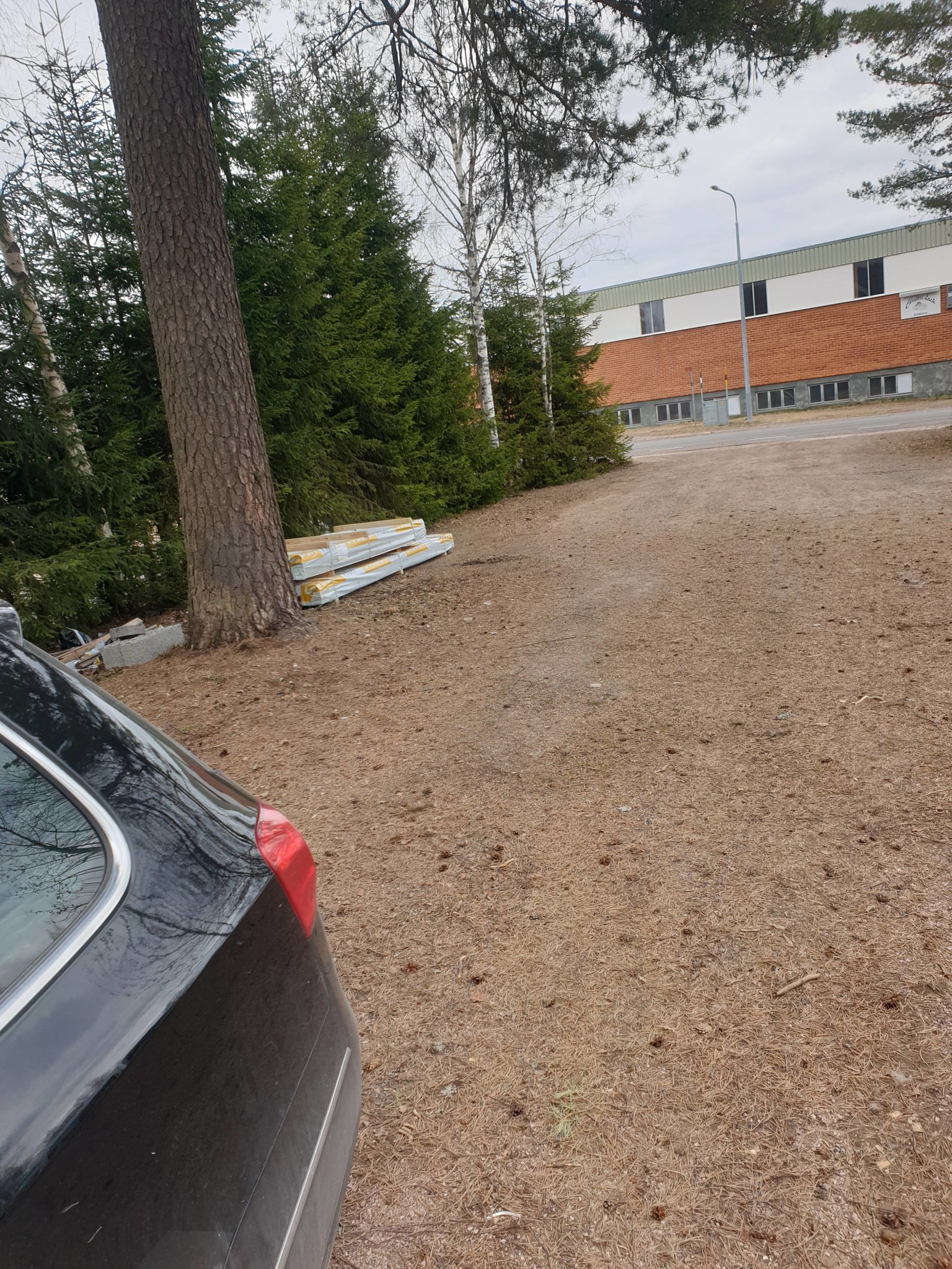

Panel råplan och reglar inköpt och på plats
Ska börja bygga ställning imorgon lördag.

Påbörjat ställningsbygge
Byggnadsställning vid vit husfasad och råplan panel och reglar på marken, sett från bilinteriör.

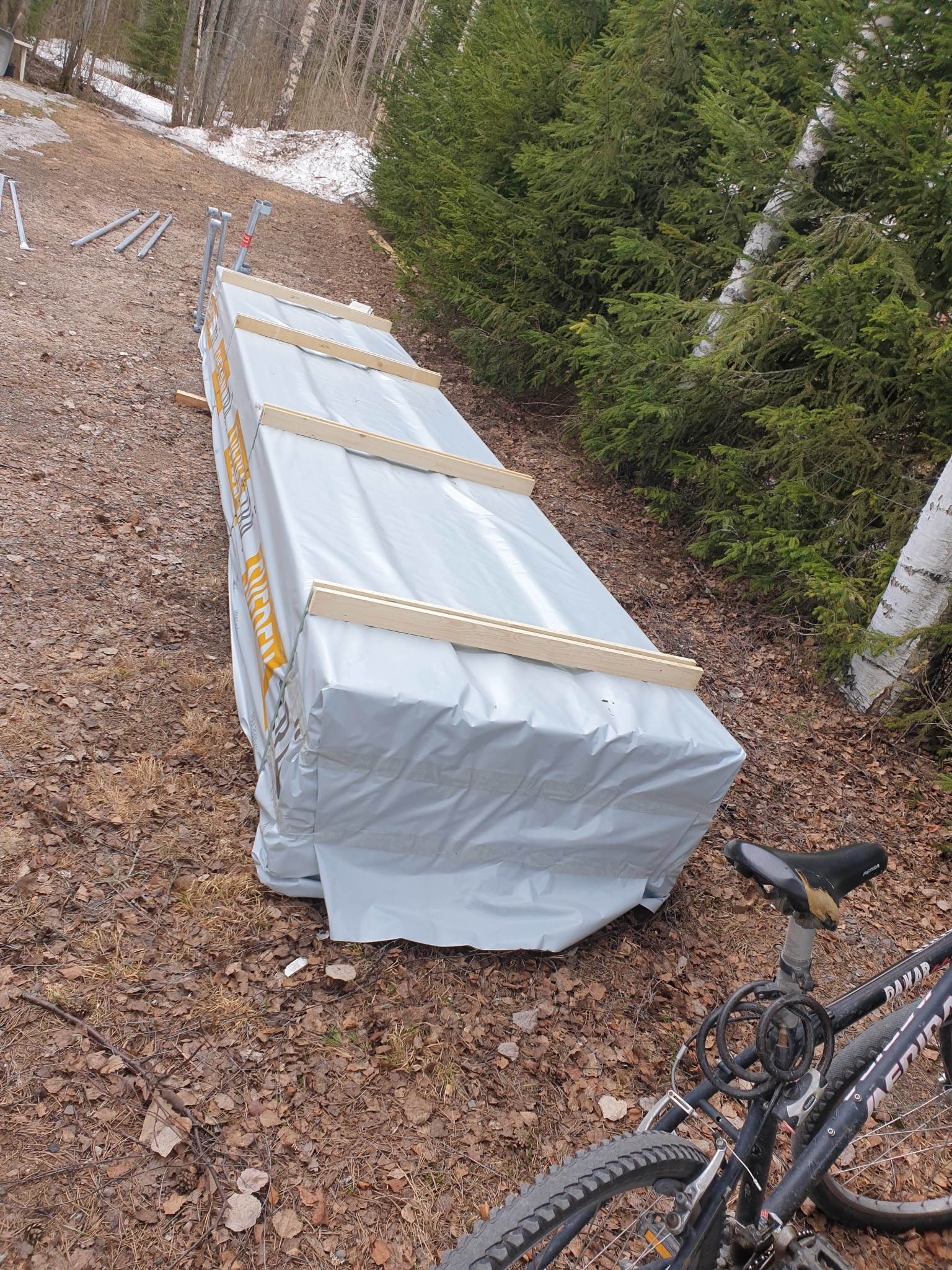

Några paket panel råplan och reglar
Bil parkerad bredvid byggmaterial som panel och reglar på en grusplan med byggnad i bakgrunden.
Inplastade paket med paneler och reglar på marken bredvid en cykel, med skog i bakgrunden.

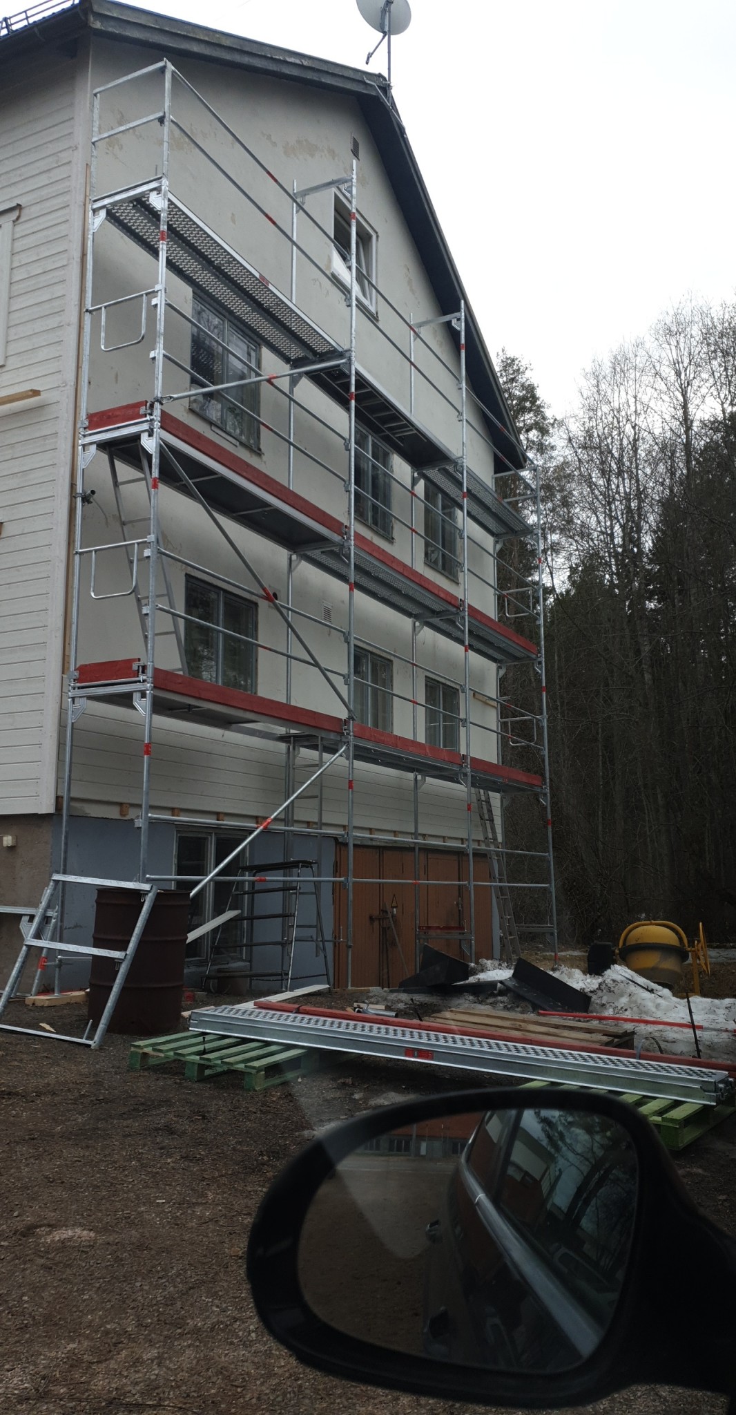

Fy fn va högt det var på slutet och då ska jag upp 2m till :surprised:
Ställning uppställd mot en flervåningsbyggnad med ofärdigt arbete och byggmaterial nedanför.
Sparklister är inte på plats, inte översta våningen heller.
Kände att det räcker nu innan nåt händer...

Nån som vet, men sista diagonalstaget det blir på gaveltoppen till höger och ner mot det översta som sitter där redan, så det blir som ett långt stag?
Ja det låter vettigt.
Vad kostar det att hyra en så stor ställning, eller har du kanske köpt den?
Per dag, vecka el. månad?
nino
Jag har köpt, kostade ca 60.000 med frakt och moms.
Frågade på en firma som ligger 7mil bort vad hyran skulle bli och med leverans, montering demontering så ca 20-25' för 4 veckor.
Jag gör ju en sida om året så i runda slängar samma pengar.
Har ju även ett till hus där vi håller på med fasad så den kommer bli använd även där.
Förhoppningsvis så får man ju nästan tillbaka pengarna, priserna gick upp 18% efter min beställning, enl säljaren jag har inte kollat...
Det är läskigt att bygga ställningar på fyra våningar själv, speciellt aluminumställningar. Det gäller att fästa i väggen så den håller sig stilla och inte svajjar. Jag hade mer ställning och kunde bygga runt hörnen det stabiliserade så mycket att jag knappt behövde fästa i väggen. Spelar nog ingen roll hur du sätter diagonalerna så länge det är en per våning.
