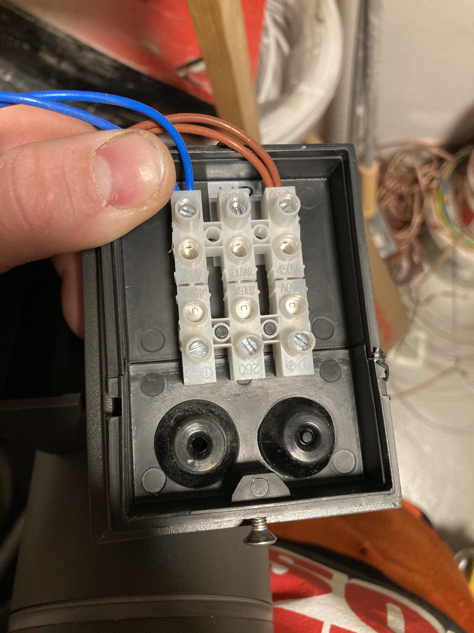

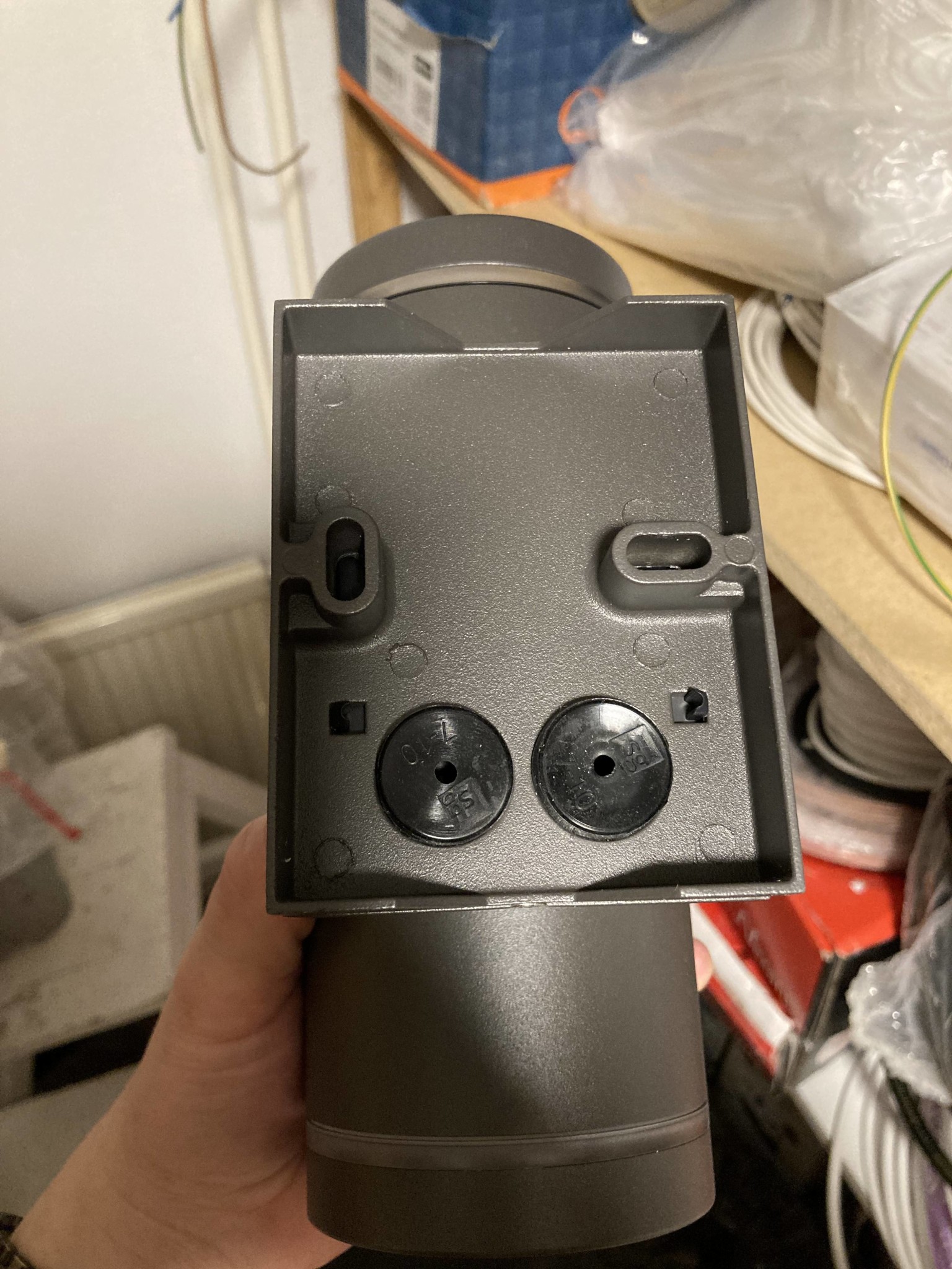

En slang till första sen en slang vidare till nästa?
nino nino skrev:
Ja jag tror på vitt
Ja där finns två ingångar bak på dem om man vill, alternativt en kopplingsdosa någonstans
Detta är en Metro Deco på baksidan och inuti (samma som Metro)
  • Hand håller en Metro Deco lampa med synliga ledningar och anslutningsterminaler mot en verkstad bakgrund.
  • Baksidan av en Metro Deco armatur med två synliga ingångar för elinstallation.
Ok va bra tack
Vill inte störa elektrikergrannen i onödan, han ligger redan efter med "lovade" jobb :)
Får dra ner till utlampan och hoppas att han kan koppla ihop det där ilag med skymningsvakt och vad det nu är

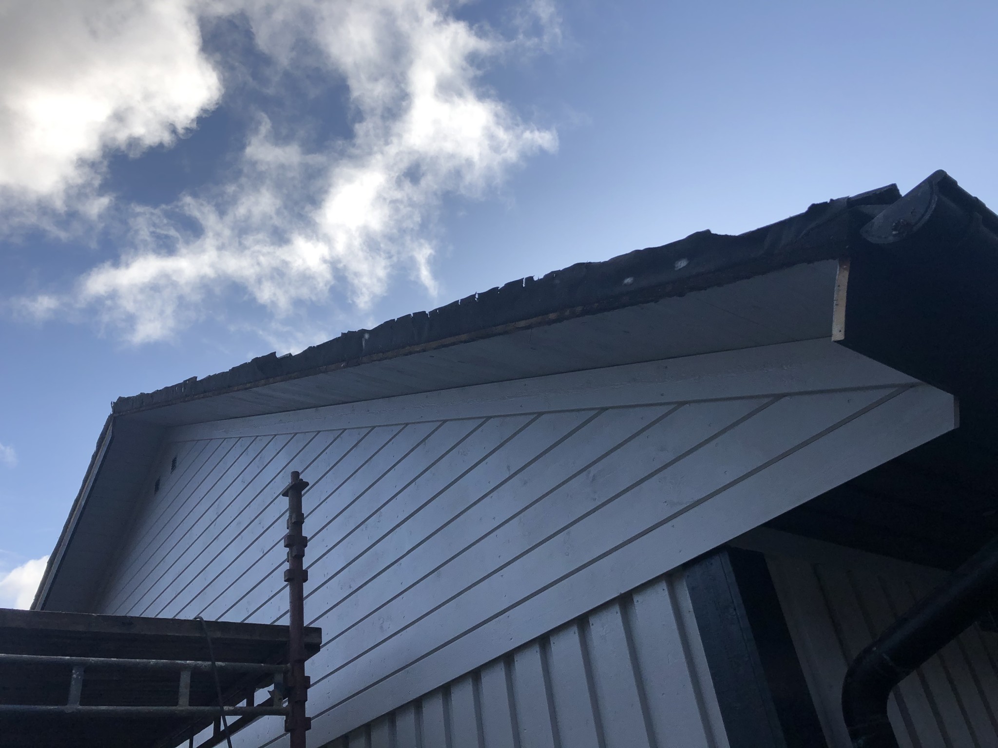

Måste fråga men hur gör man med liggande panel ute i ändarna?
Det är ju dubbelfaspanel, ser alltså ut ungefär som en vanlig inomhus panelbräda med bot och spont.
Vid takvinkeln så kommer det ju ofrånkomligen bli en glipa, eftersom jag väl inte kan få ner panelen så det blir tajt...
Sätter man en regel / list, ca 25x25 mot taket så det täcker den glipan eller ska jag köra stående panel högst upp (nej det tror jag inte jag vill)
Ja, kör med en list eller bräda som du klyver.

Så här gjorde jag på förra huset
  • Takrenovering på hus med vit fasad och svart takbeklädnad under blå himmel med moln.
H-Thomasson och 1 till
Ok ja så gör man alltså
Då är det ju inte supernoga att det blir exakt

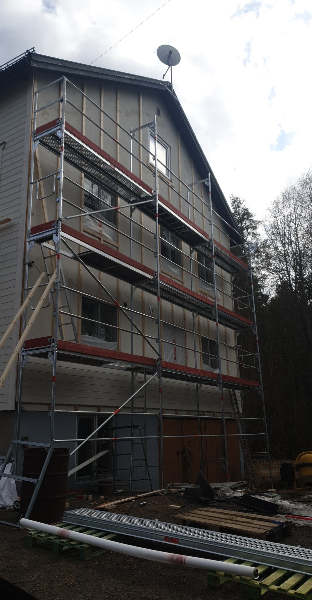

Jaha då är det "äntligen" dax att börja med gaveln på riktigt.
Live uppdaterar väl under dagen :D
Blir nog mest reglar idag så får jag ta panel imorgon.

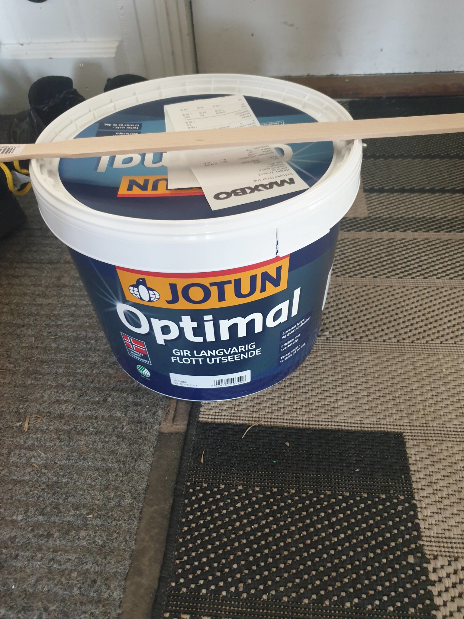

Vad tror ni, 2man klarar vi det på 10h var? Att få upp panelen alltså?
Är ca 60-70kvm
Färg inköpt från Norge 1490NOK
Hink med Jotun Optimal färg och en träremsa på ett rutigt golv inomhus, förberedelse för målning.
Blr räcka till gaveln iaf, får beställa mer till långsidan som måste målas i år
Utbyhuset
Tog längre tid än jag trodde att få upp alla reglar, men nu är det klart iaf
Husfasad med uppställt byggnadsställning, oavslutad arbete på högre delen.
Lite högst upp är förvisso kvar men det får nog bli med skylift.
Få se hur jag gör med översta platån, missade att jag bara hade 3 uppgångsluckor så jag har ingen till gaveltoppen utan måste ta stege dit, eller riva nästan allt för att flytta luckan
