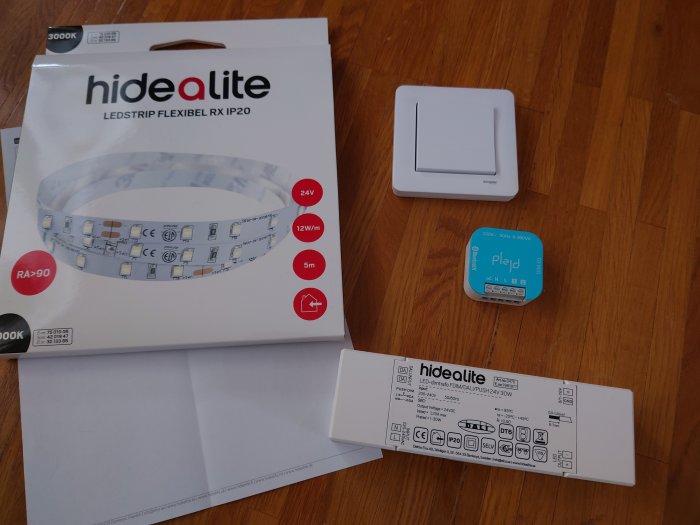

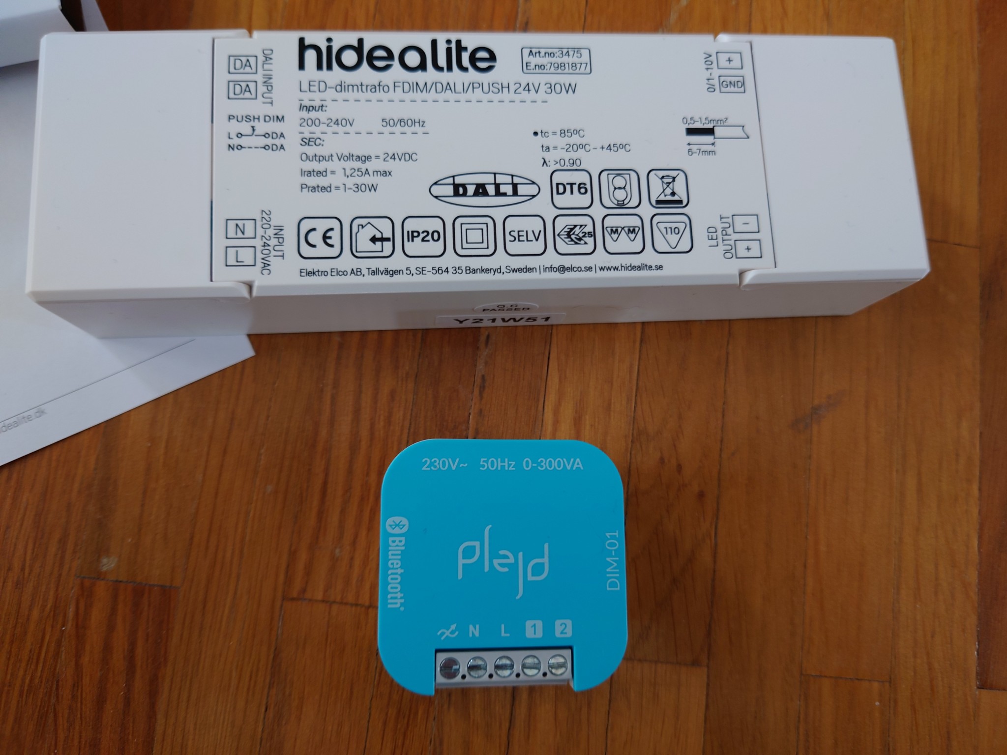

Ska sätta ledlist i tv-bänk så var till butik o sa vad jag skulle göra så då var det dom här grejerna jag skulle ha som skulle bli bäst o enklast....sa att jag ville ha som en fjärrkontroll så jag kunde slå på o dimra från soffan så knappen ska fungera som den då. Har kopplat drivern till ett vanligt sladdställ o konstaterat vilken väg kontakten ska sitta i vägguttaget så fas o nolla stämmer mot drivern. Minns att försäljaren sa jag var tvungen bygla något i driver om jag minns rätt o det skulle bara vara trycka ned något, jag måste öppna den då eller? Visst kan jag ta fas o nolla från drivern till dimmer som jag ska sätta tillsammans bak på tv-bänken?
Men hur får jag dimmern styra ledlist, för ska visst ska listen endast kopplas på driverns led output? Det skulle ju vara enkelt sa försäljaren så erkänner att jag känner mig trög LED-strip förpackning, installationsguide, ljusdimmer och elektrisk komponent på trägolv.

Jag förstår inte riktigt din fråga men det var synd att du inte fick förslag på att köpa denna istället:
https://www.plejd.com/sv-se/produkter/LED-75
Den ersätter både pucken från Plejd och drivern från Hide-a-lite.

Ja den verkar enklare men nu är det tyvärr köpt det här Gjorde en ny tråd i belysningsdelen så där kanske jag förklarade bättre vad jag behöver hjälp med
Trafon är för liten, bara 30W, listen är på 60W
Använder bara 1m av den.
