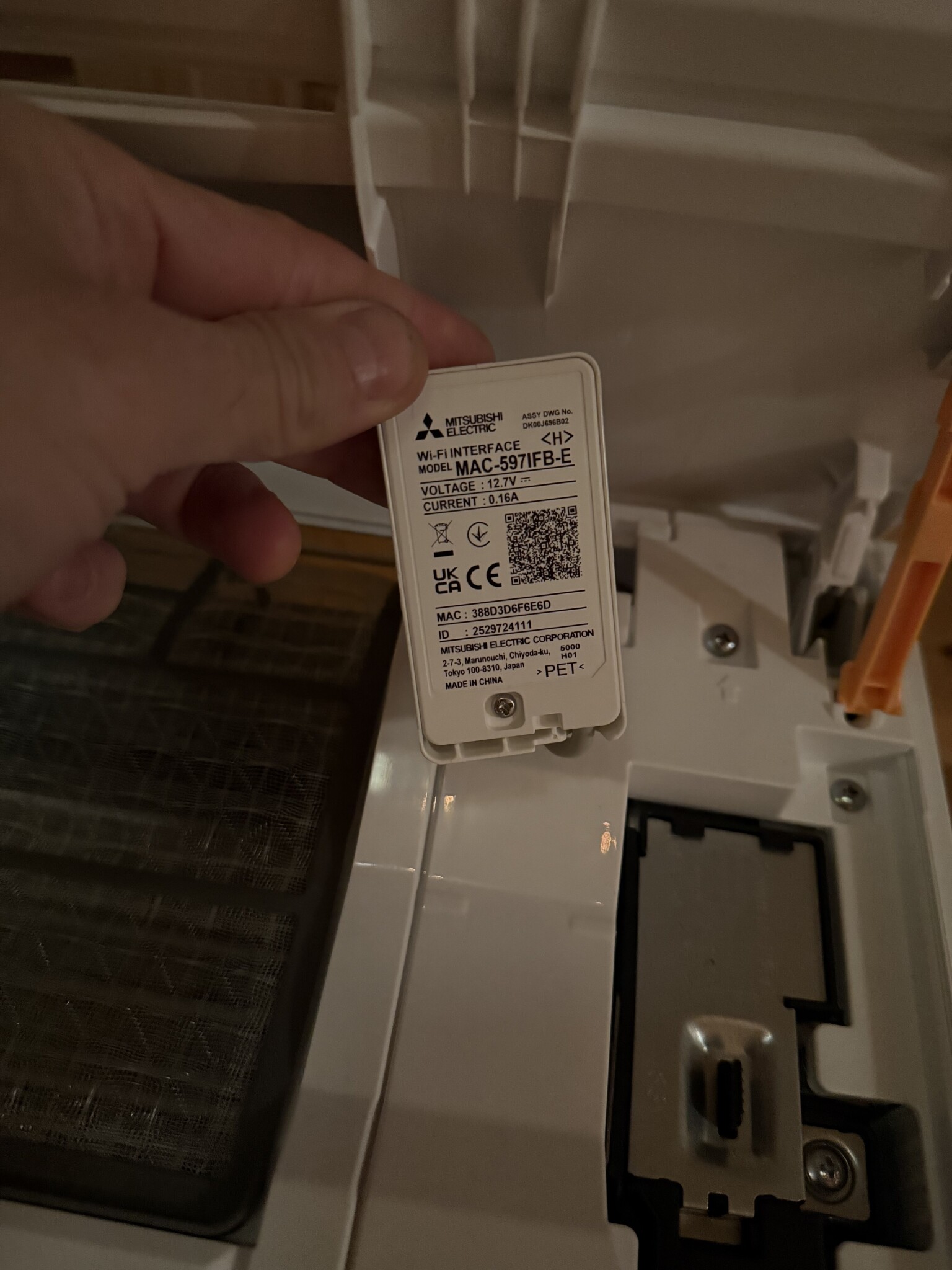

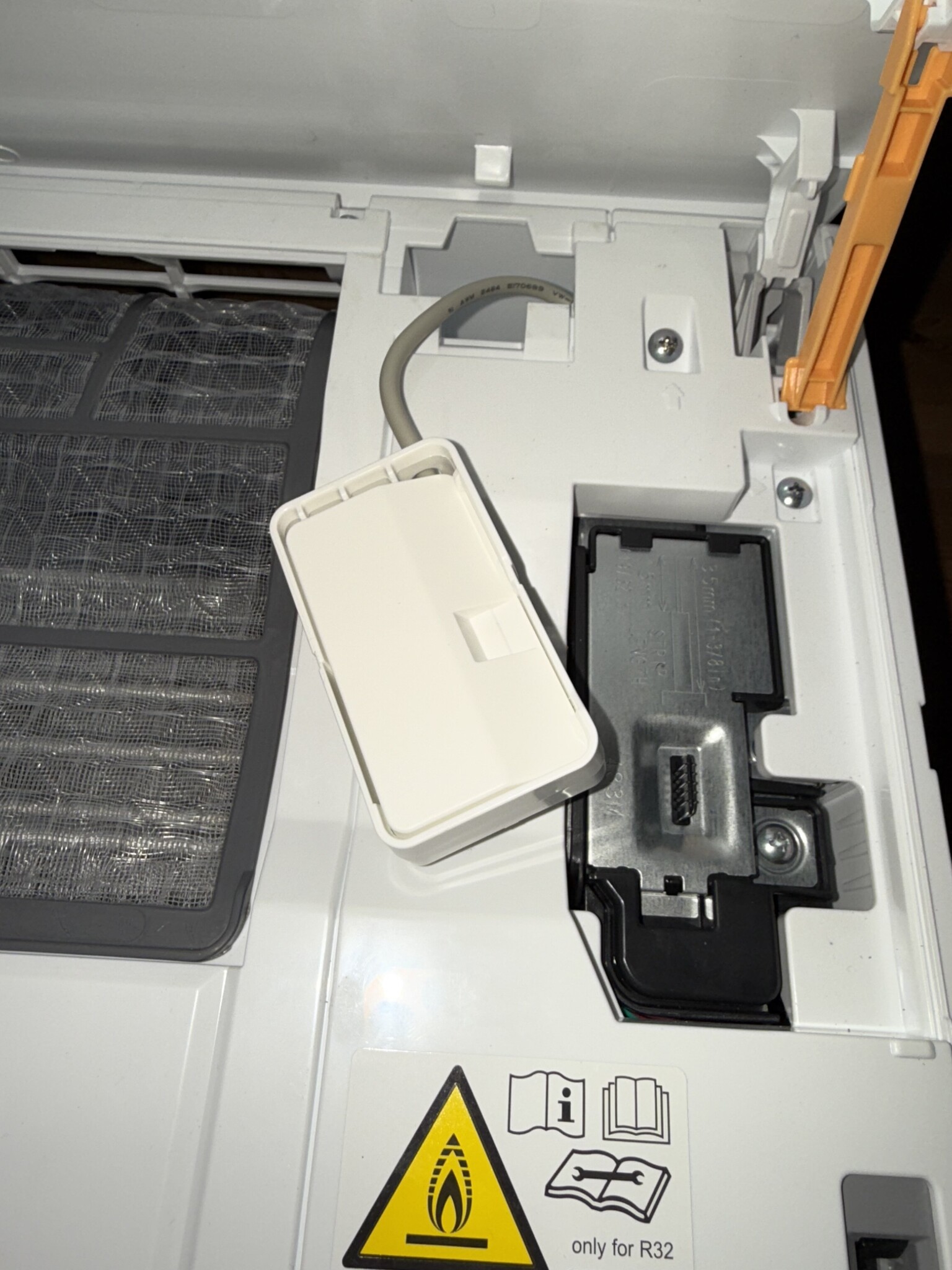

Fick en Hero 25 installerad idag men kan inte ansluta till wifi.
Har försökt enligt instruktionerna både i boken och de videos som finns att hitta från tillverkaren.
Trycker in + tecknet 5 sec tills -1 visas och därefter på on/off knappen, men inget wifi blir synligt.
Själva wifi interface delen ser inte ut som på bilden i instruktionerna och i de videos jag hittat, med en reset och mode knapp. Den jag har verkar inte hs några knappar.
Någon som har en lösning?

Pumpen ska vara av men strömsatt är också viktigt
Det har löst sig. Mitsubishi hade problem med just den wifi-modul som sitter i min pump.

Hade nyligen samma problem med Mitsubishi och wifi. Den WIFI-modul som du visar på bilden använder bluetooth för att koppla upp. I min telefon (Samsung) behövde jag aktivt ställa in behörigheten för appen för "enheter i närheten" och "bluetooth".
JAPLH
Jag hade samma problem. Manualen hänvisade till en äldre app (Melcloud) och inte den nya (MelCloud Home). Med den nya appen fungerade det utan problem genom att följa instruktionerna i appen.

WIFI-burken pratar även blåtand som behövs för att få igång wifi. För mig så hade telefonen spärrat appens tillgång till blåtand. Så hitta appen i telefonens inställningar och ge blåtand behörighet till appen. Och det är den nya appen som gäller..
https://mitsubishielectric.se/villaagare/melcloud-wifi-app
Idag försökte jag igen. Det är som det skrivs i tråden.
Först måste man parkoppla pumpen via blåtand till mobilen, precis som vilken annan blåtandsgrej som helst, därefter så skall man koppla upp den mot sitt wifi.
För mig tog det 3ggr innan den lyckades koppla upp mot wifi, ingen aning om varför.
Det funkar ENDAST med den nya appen MelCloud Home.
Instruktionerna i appen är korrekta och är enkla att förstå.
