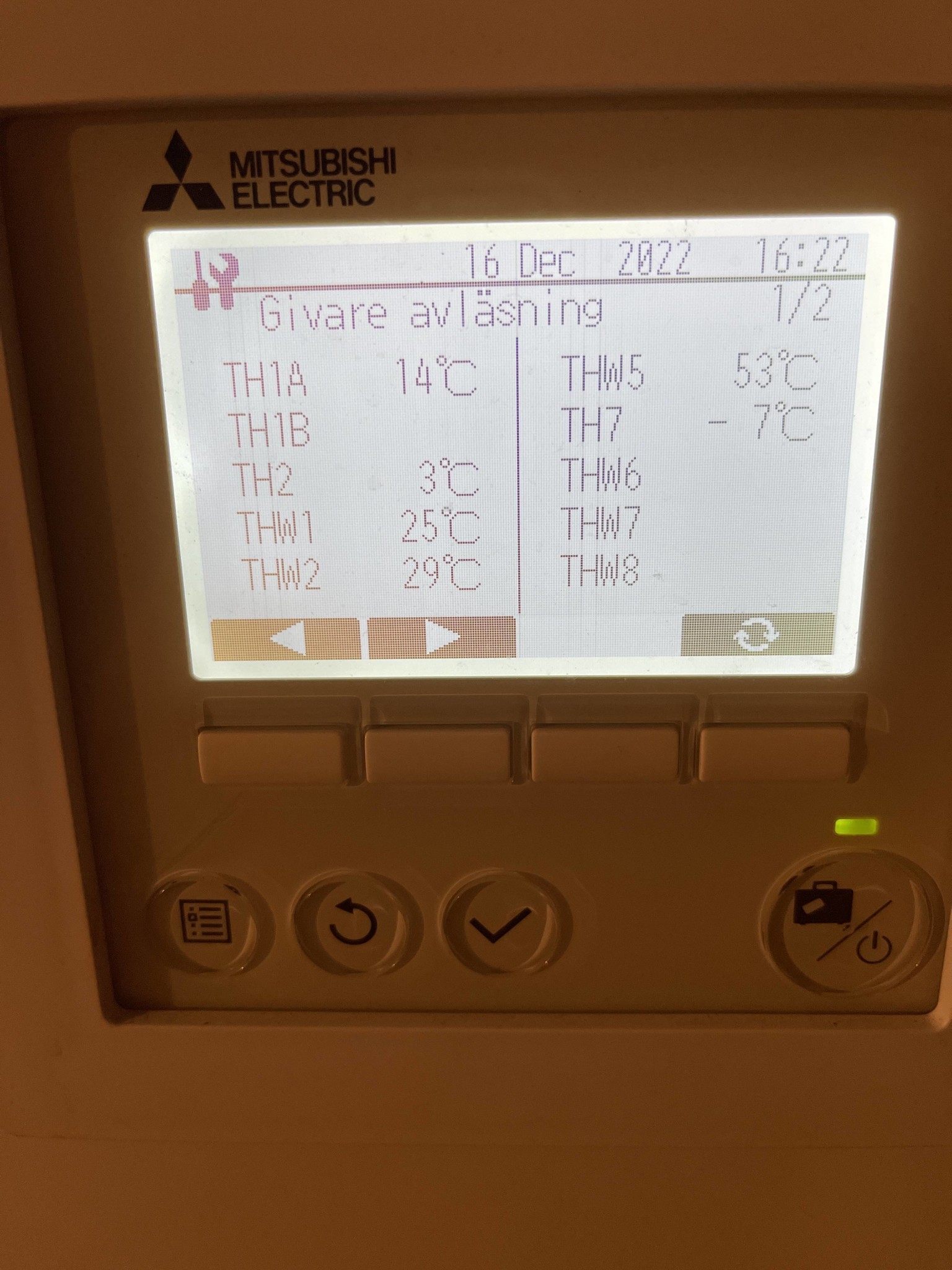

14 grader inomhus. Tvingat värmepumpen till 60 grader, hittills uppe i 53, men elementen är runt 30?
Har någon nån aning om varför? Inget flöde?

Problemet är att det varken går via kurva eller termostat, det skickas ut alldeles för kallt vatten oavsett inställning
Enligt pannan så är 53 grader inte vvb, utan vattnet som borde skickas ut i elementen. Dock gör den inte det?

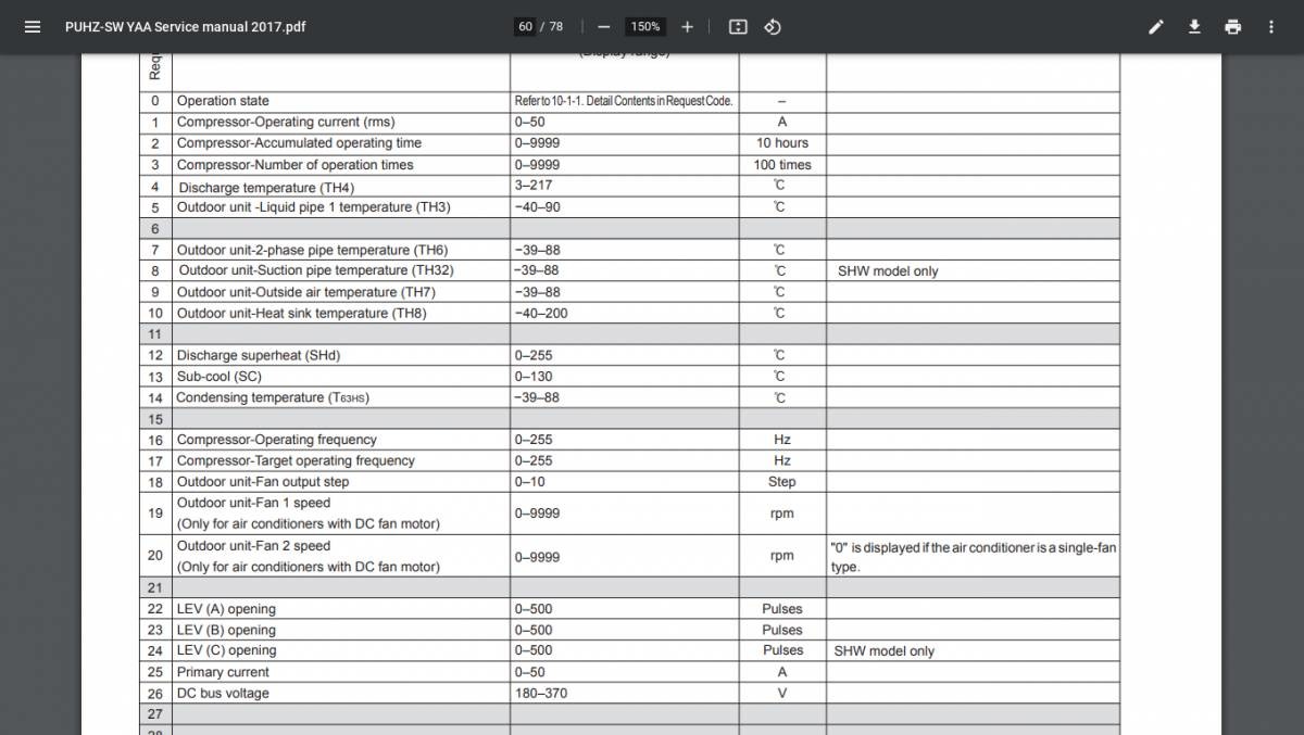

TH2 är gastemp från kompressorn. Funkar den?
Gå in på service -info och ge kod 016 som visar kompressorns aktuella frekvens

Förutsätter att koderna är rätt snarlika över Ecodan/Zubadan-serien oavsett vilket exakt modellnummer enheterna har. L9 är då varning för lågt flöde varpå den kan överhetta när värmeväxlaren inte kan göra sig av med värmen. Potentiella orsaker; 1. Cirkulationspumpen är ställd för lågt (värde 1-5) 2. Cirkulationspumpen börjar gå sönder. 3. Det är ett 1-rörssystem och dom har vridit av en eller flera radiatorer ihopp om att spara värme/ström varpå flödet i kretsen stryps.
Edit; ställ upp cirkulationspumpen till 5 och öppna samtliga radiatorer. Varnar den fortfarande om lågt flöde så bör ni undersöka ev. magnetitfilter och rensa dessa. Vill det sig sämre så kan det ju även vara så att värmeväxlaren är igensatt och då måste man väl spola hela systemet. Aldrig gjort och har inte en aning om hur omfattande det är dessvärre.
För att kolla flödet, håll in i-knappen > stega till Service längst till höger > lösenord är som standard 0000 > scrolla ner till Information > Ange 540. Värdet skall ligga-ish mellan 10-25 beroende på modell och diverse förutsättningar. Ligger det under 10 även om man ökar cirkulationspumpen till värde 5 så är det högst troligt strypta radiatorer eller igensatt filter/värmeväxlare och då får ni inte ut värmen till kretsen även om pumpen klarar att värma sig själv till 50-60 interna grader.
