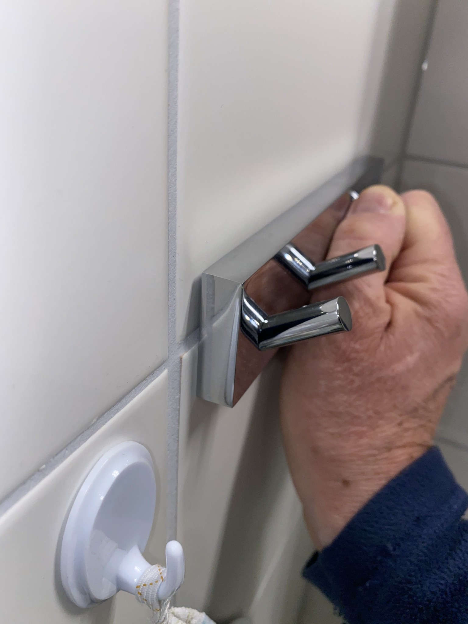

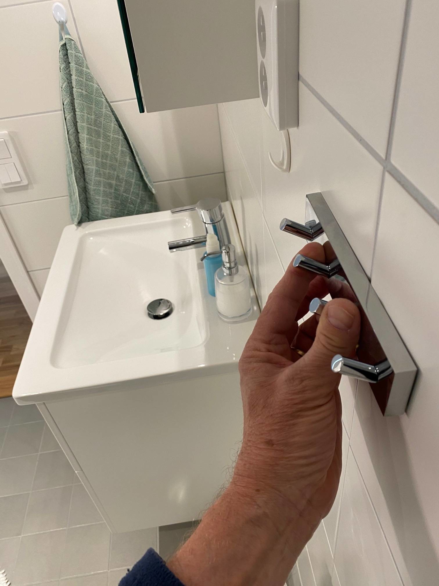

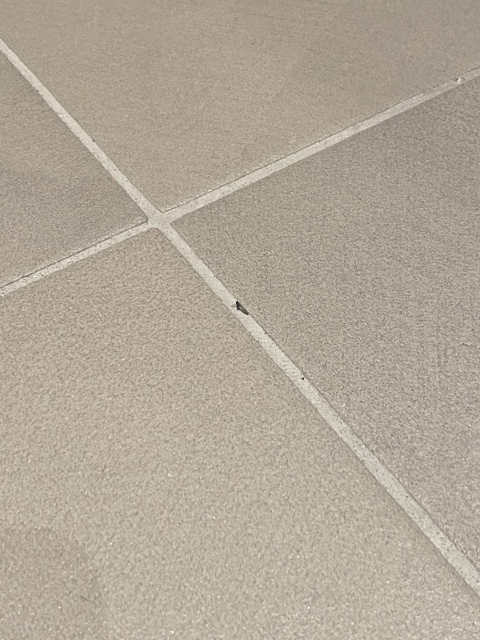

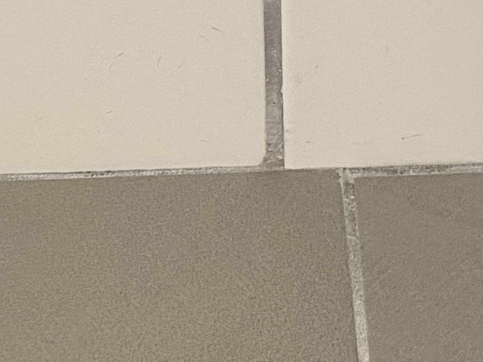

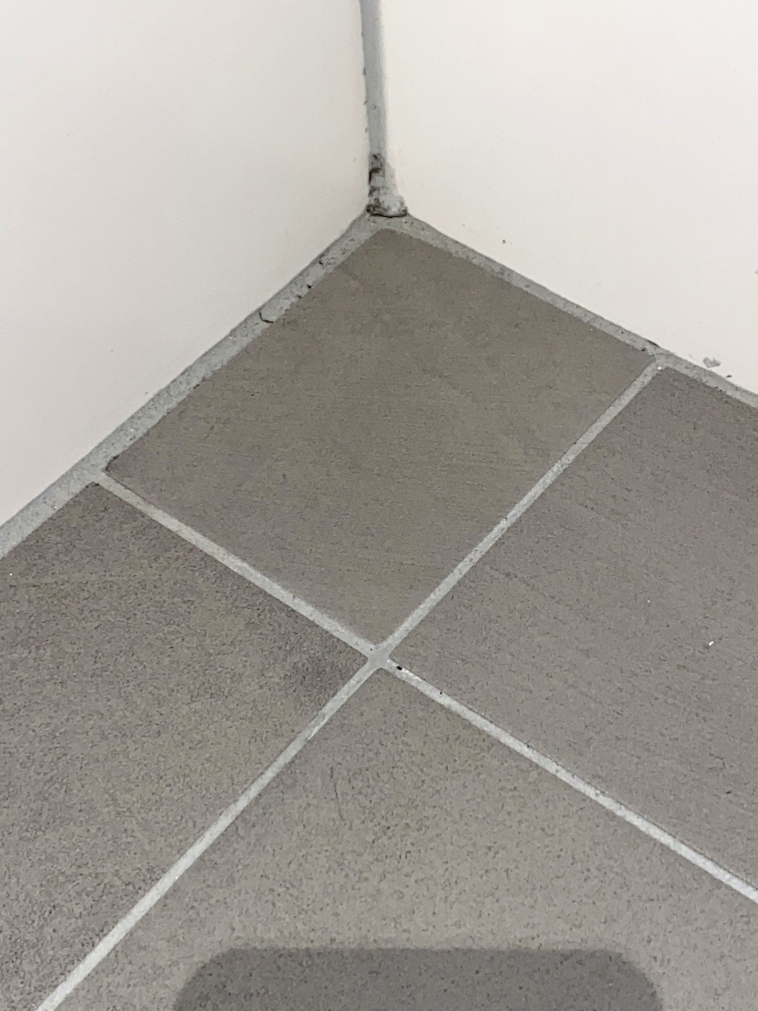

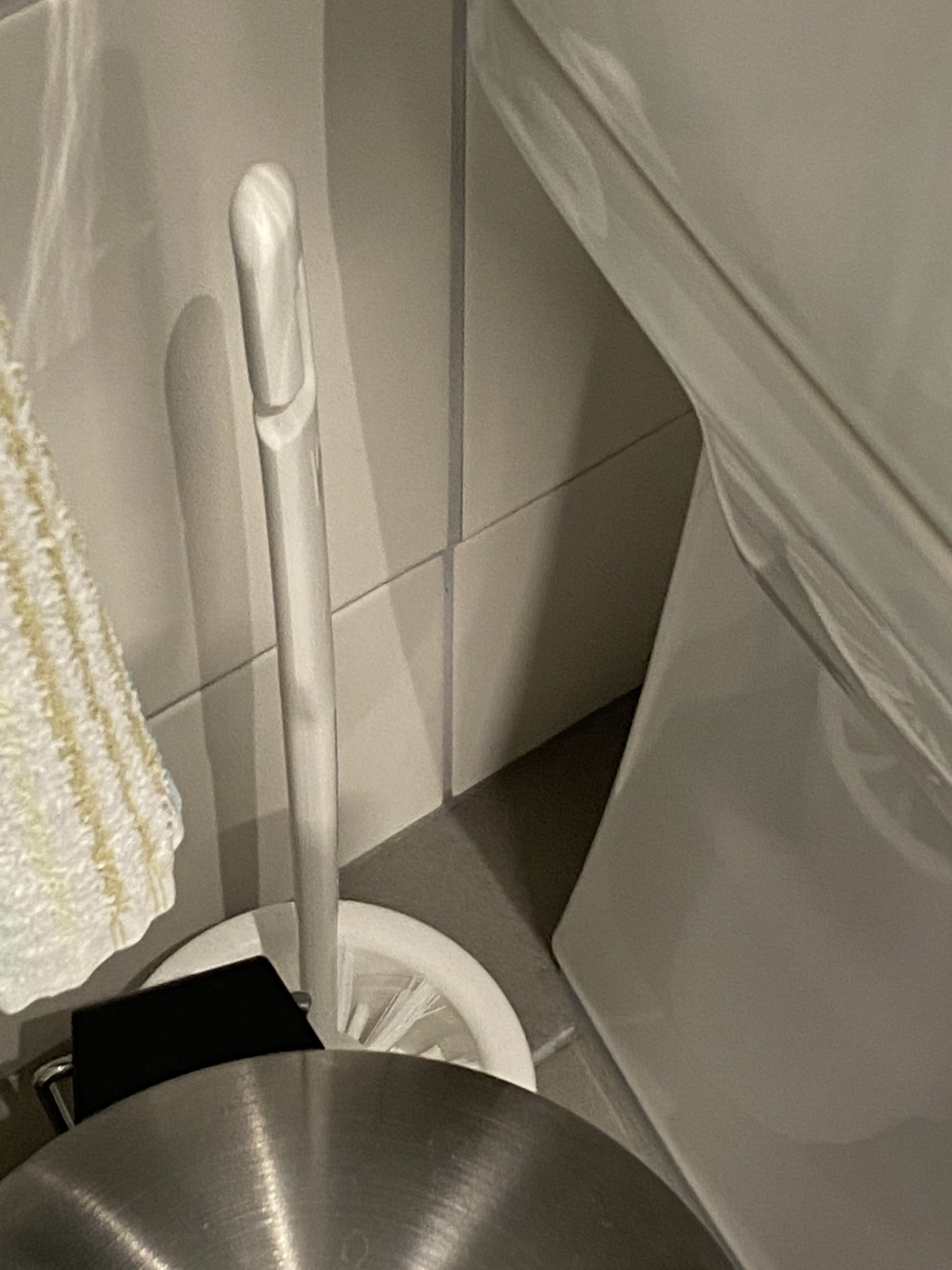

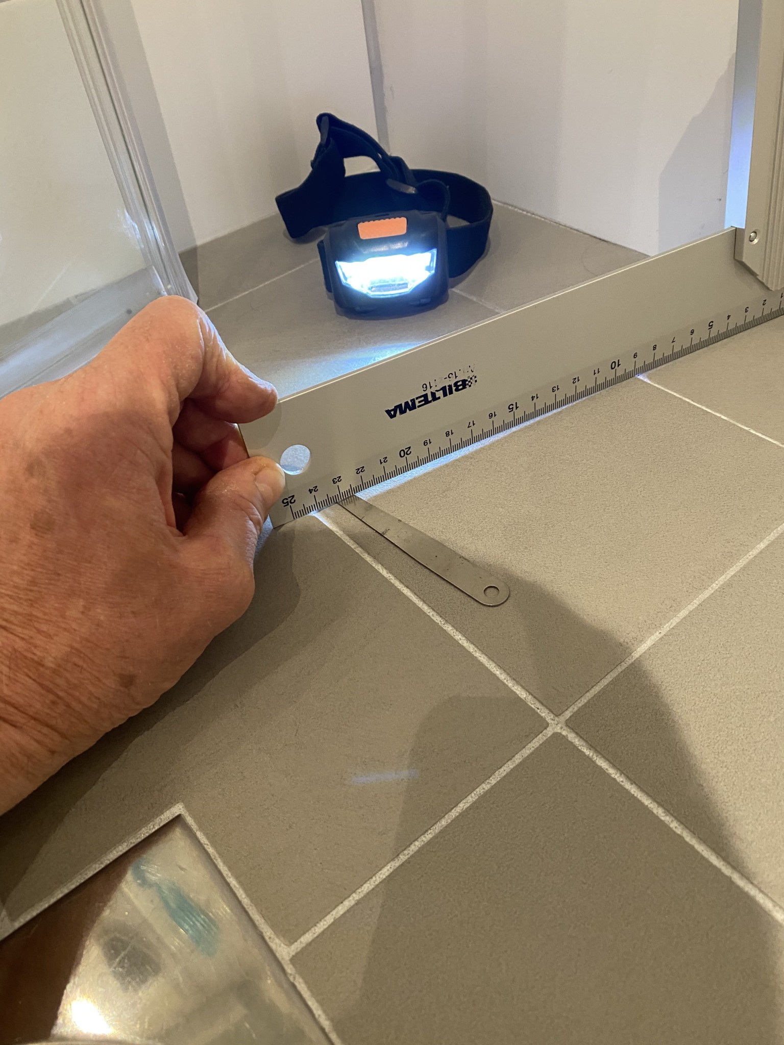

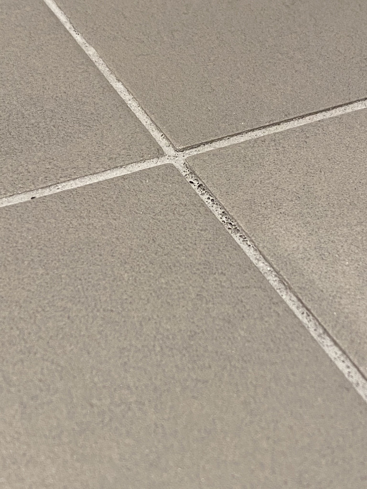

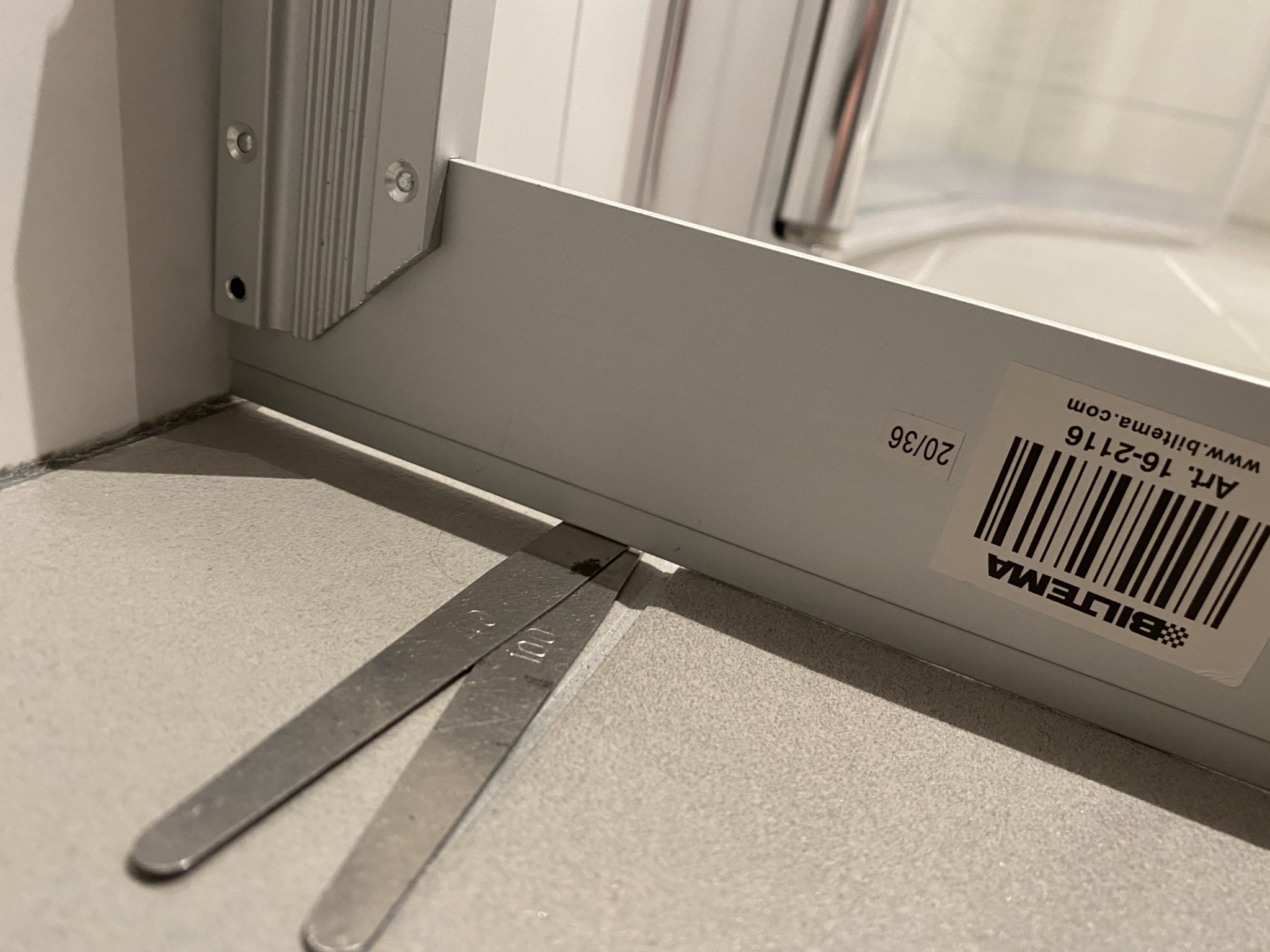

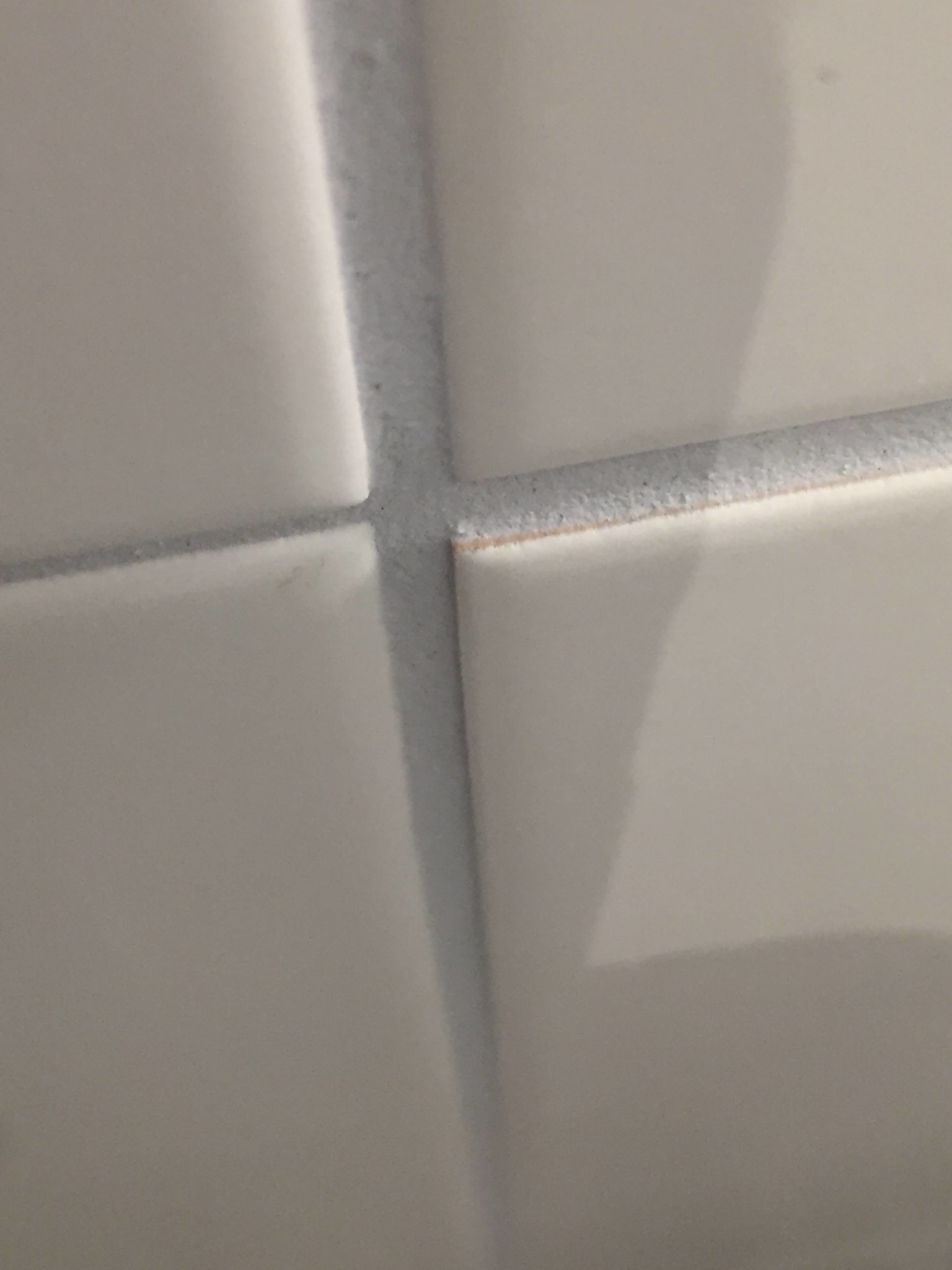

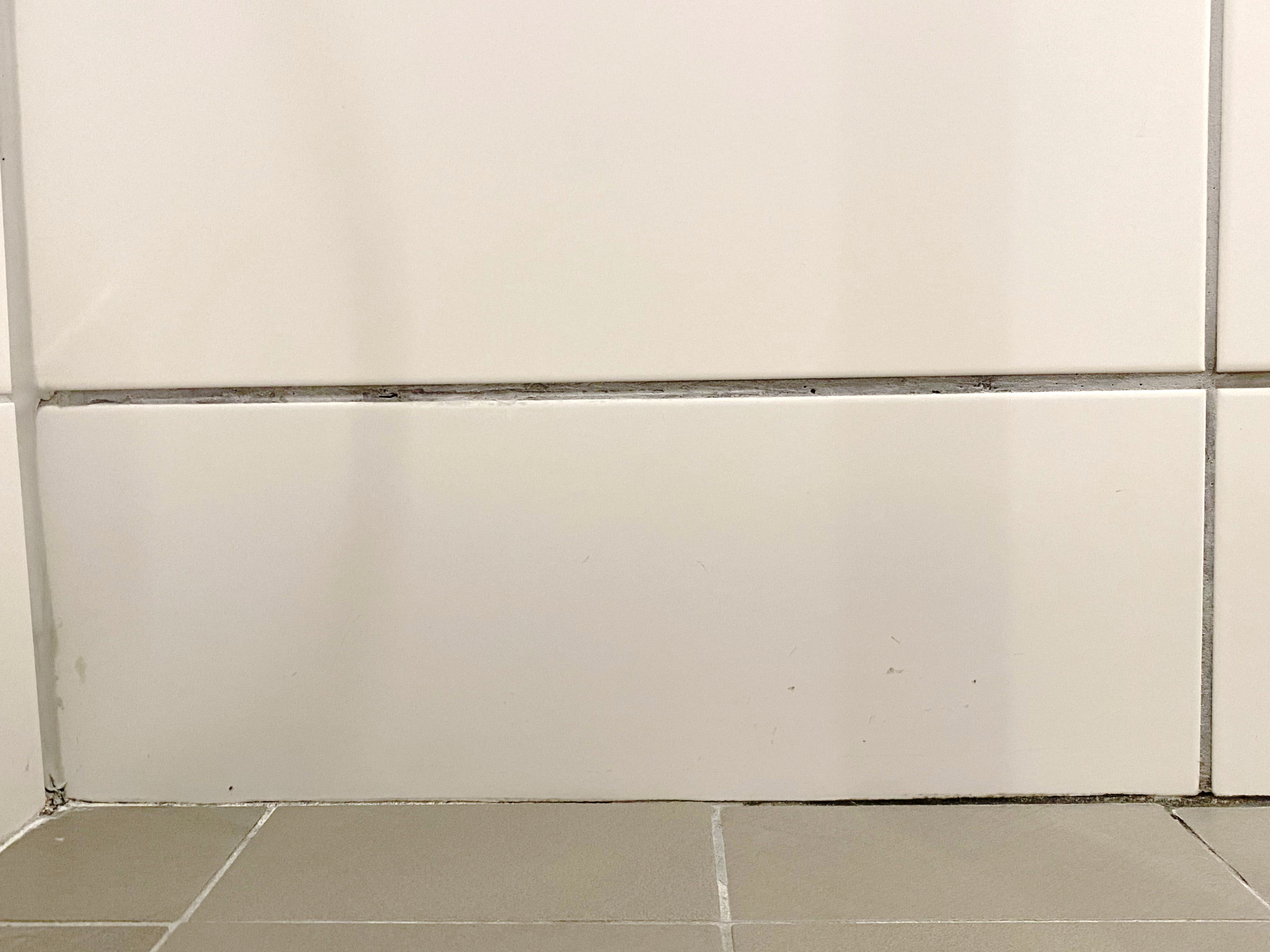

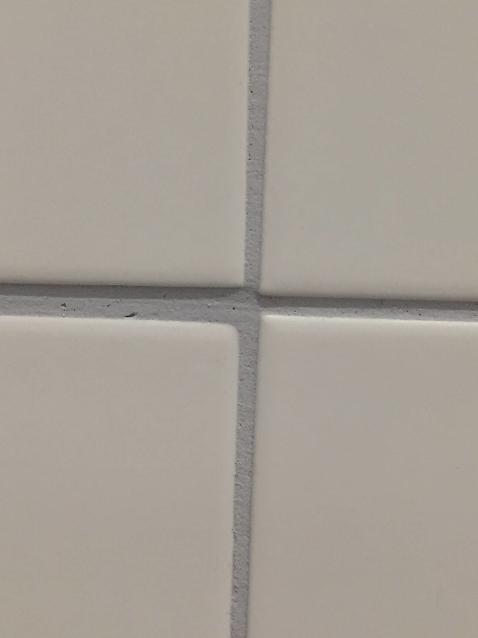

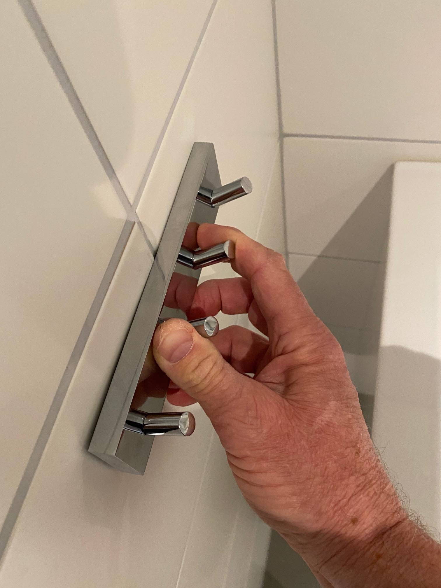

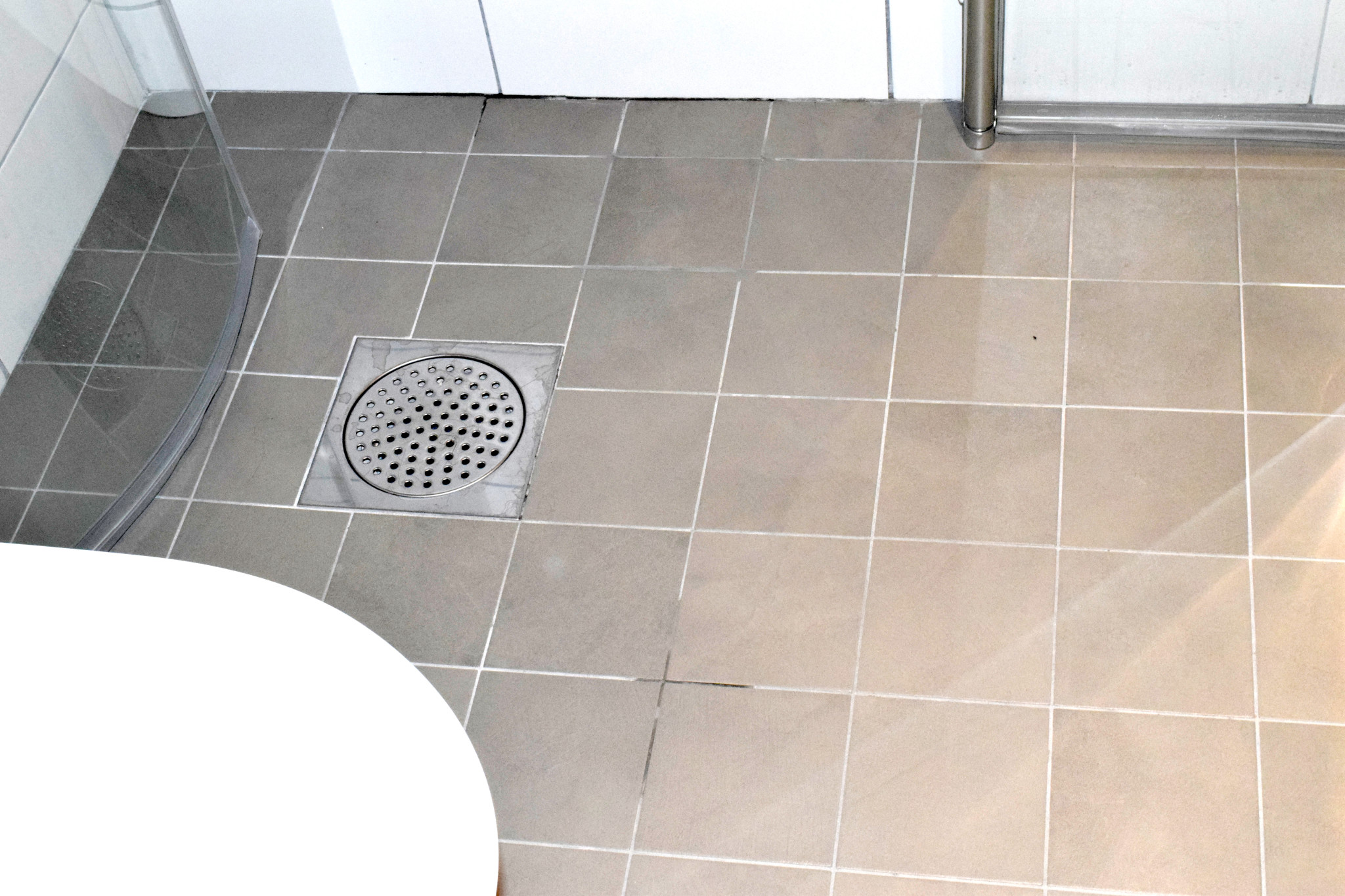

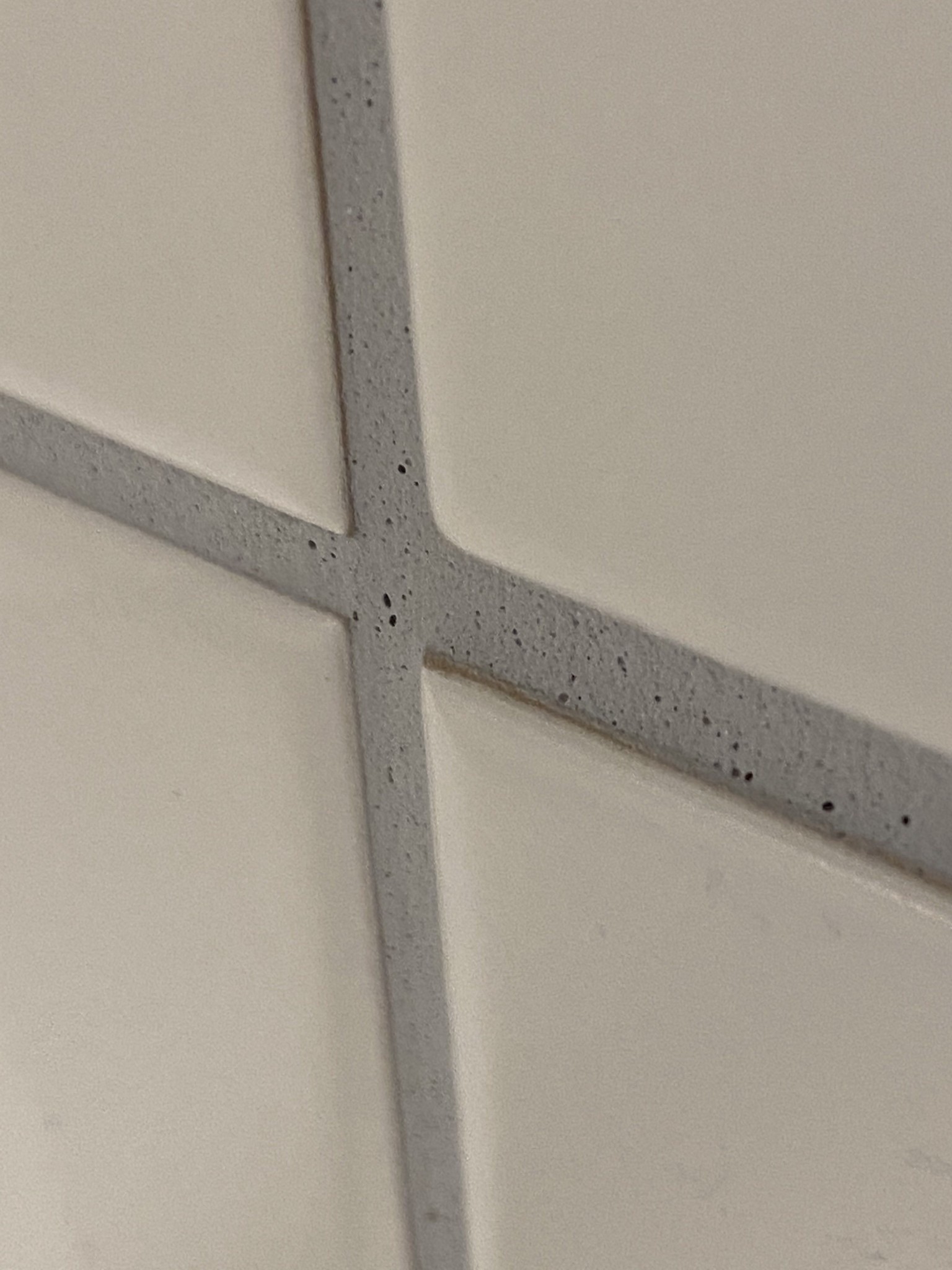

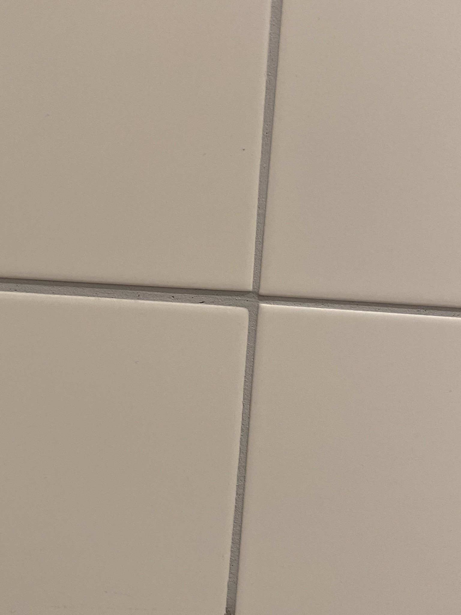

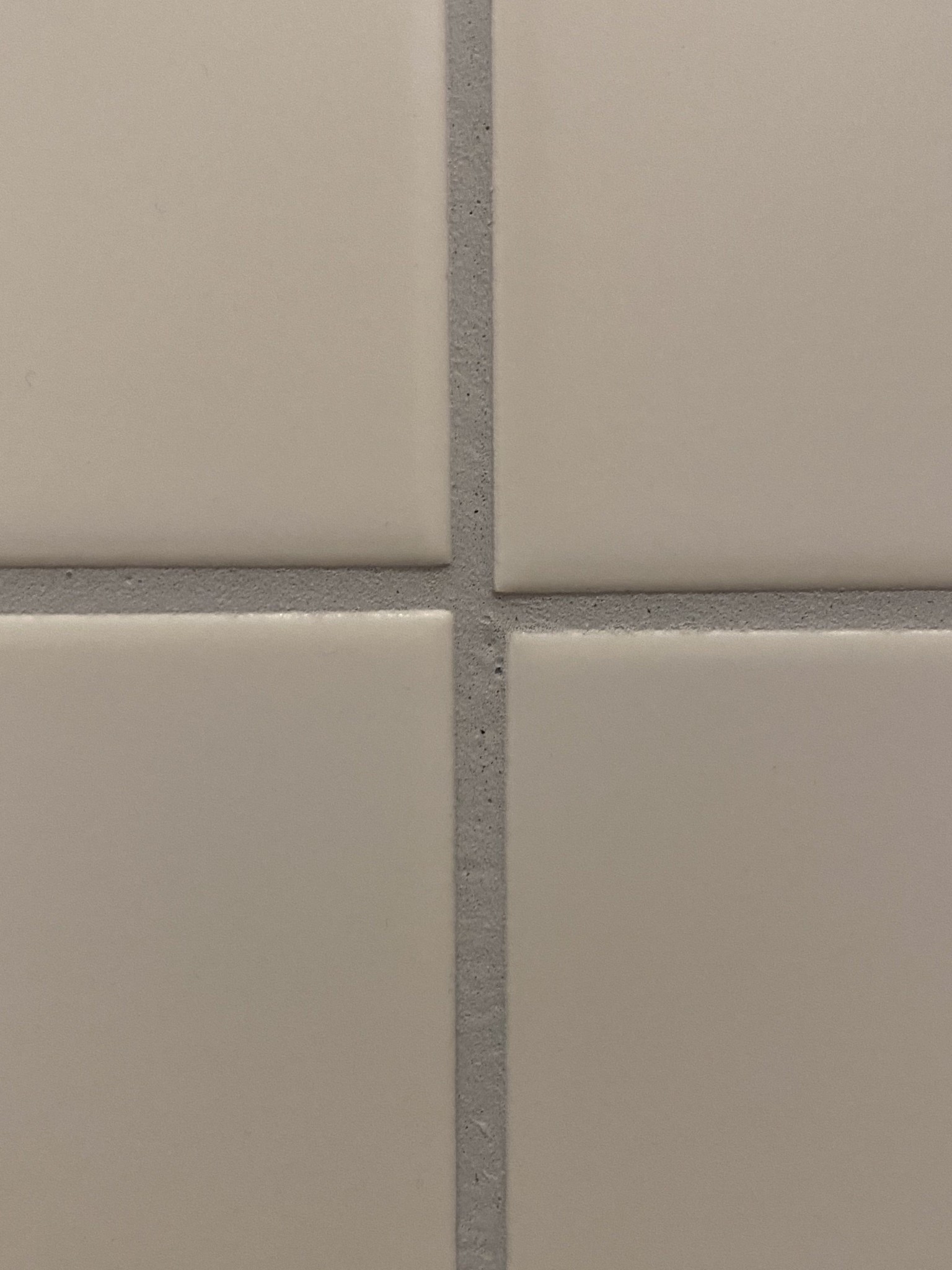

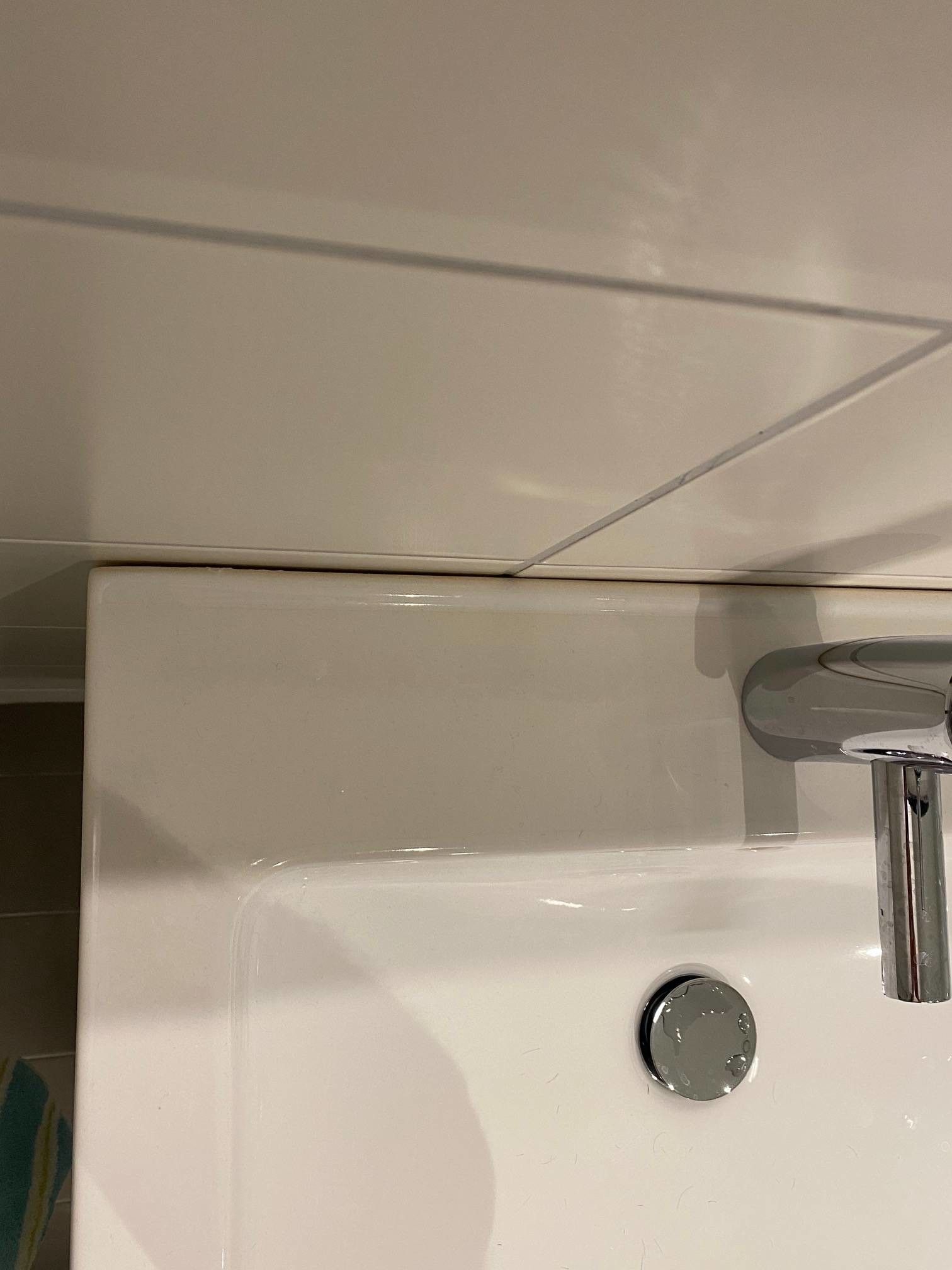

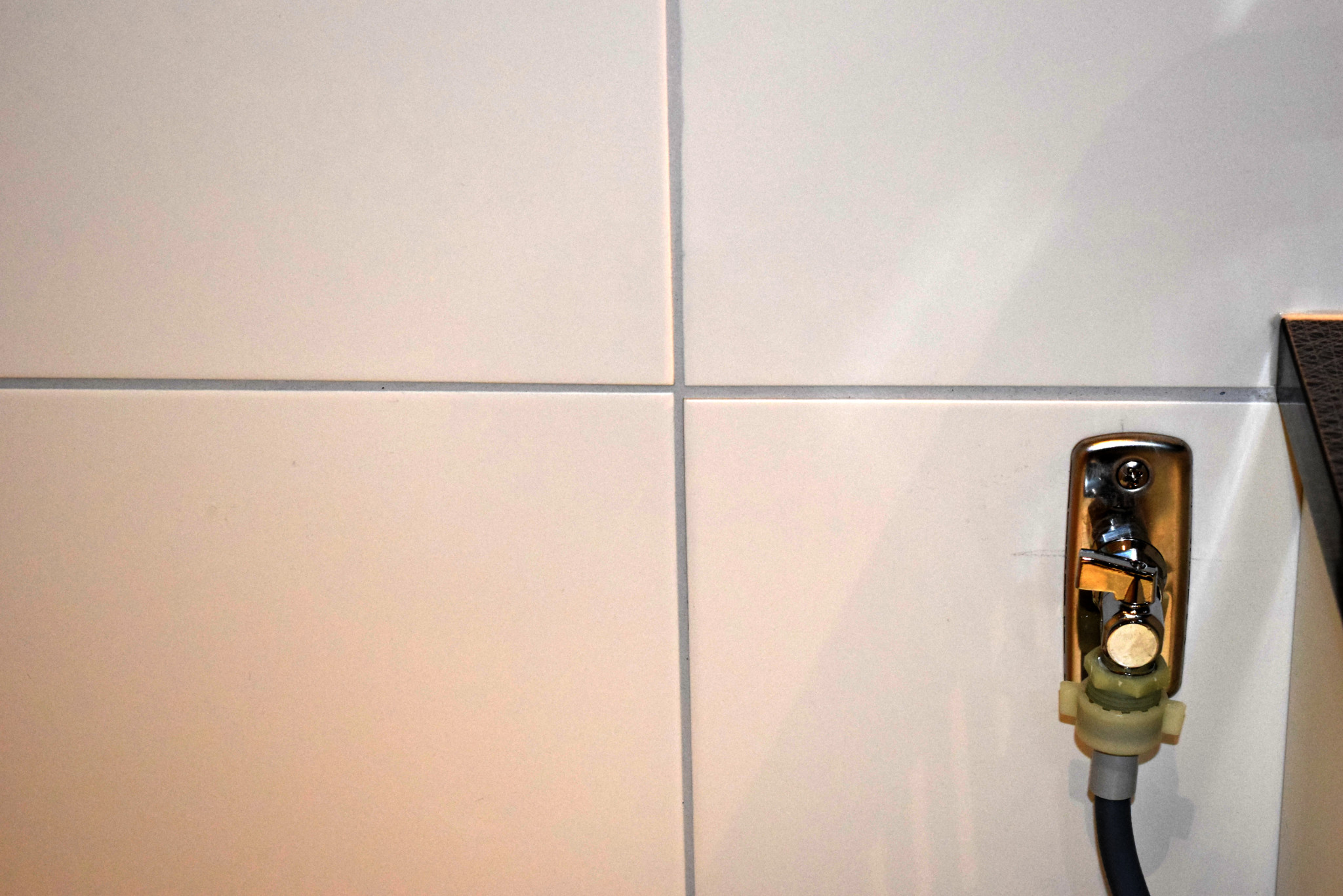

Vi har nyligen flyttat in i en nyproducerad HSB-lägenhet. Våra förväntningar var stora; HSB + välrenommerat byggföretag kändes tryggt, området är fint, planlösning bra, stor härlig balkong, miljövänlig byggteknik osv. Tyvärr uppfyller allt utförande inte våra förväntningar och främst är det badrummets plattsättning som vi tycker är alltför slarvigt gjort.
Stort fogsprång både på golvet och väggarna, ojämn fogbredd, missfärgade fogar, porer, hål och smuts i fogen osv. Bilderna visar några exempel på detta.
Vi har klagat till HSB och de kommer att skicka hantverkaren till oss för inspektion. Jag är osäker på vilka krav man kan ställa och befarar att hantverkaren kommer att prata omkull mig och mena att jobbet är gjort i enlighet med branschregler.
Jag vore tacksam för era synpunkter. Är jag för kinkig? Tycker ni att det är tillräckligt bra? Är det inte konstigt att det inte blir bättre vid nyproduktion?

Såg verkligen "amatörmässigt" ut MEN är osäker på vilken nivå som gäller för reklamation. Men jag hade själv garanterat försökt driva på för att det skulle göras om.
BirgitS och 1 till
Ser ju ut som att det är någon som aldrig kaklat innan som satt upp det där. Jag hade utifrån kvaliten på plattsättningen ifrågasatt hela badrummet. Är ytskicket monterat helt åt helvete så pekar det ju på att de underliggande delarna håller samma "kvalité". Be att få ut all dokumentation som finns på det (besiktningsprotokoll etc) och kontrollera så fallet på badrumsgolvet stämmer och är godkänt i hela badrummet... Hade aldrig accepterat det där.
Elinef och 1 till
Stort företag som anlitar billiga underentrepenörer.
Svante Håkansson
Ska gå fort... då får kvaliteten lida ibland....direktörena på dom stora bolagen måste ju få sin lön...
Svante Håkansson
Absolut inte okej. Begär en särskild besiktning. Jobbar själv med nyproduktion av bostäder och skulle aldrig acceptera en så låg nivå, inte våra besiktningsmän heller.
