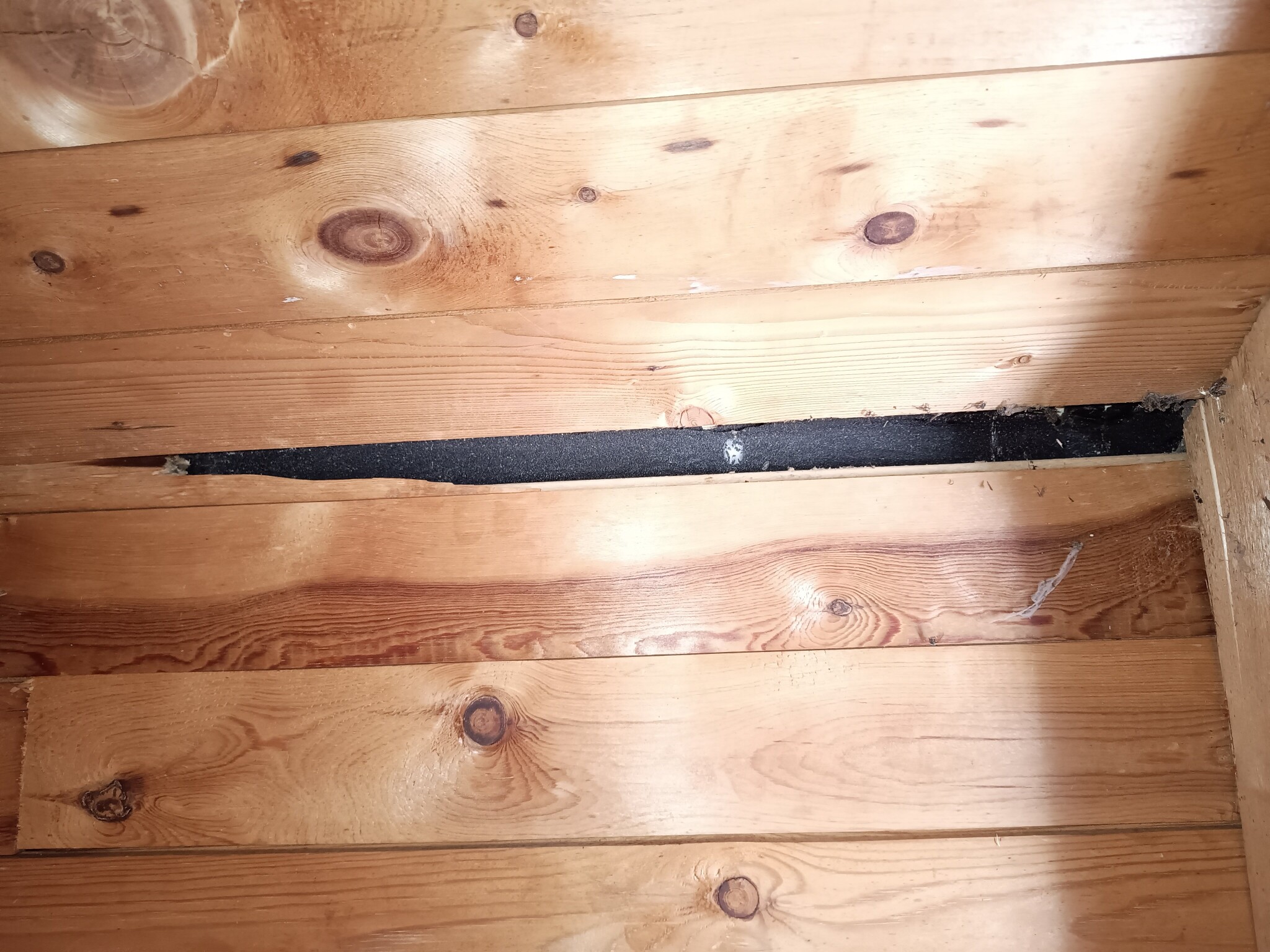

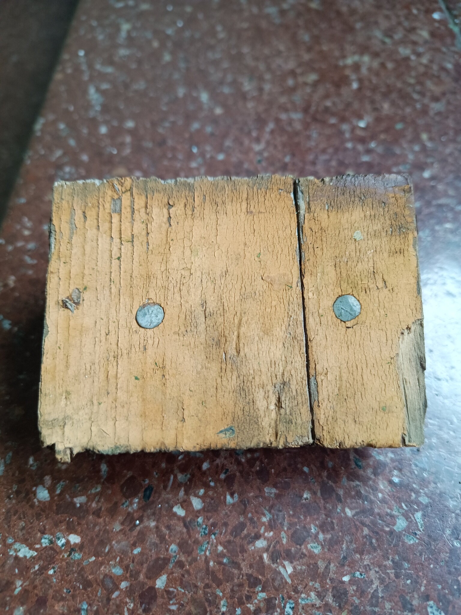

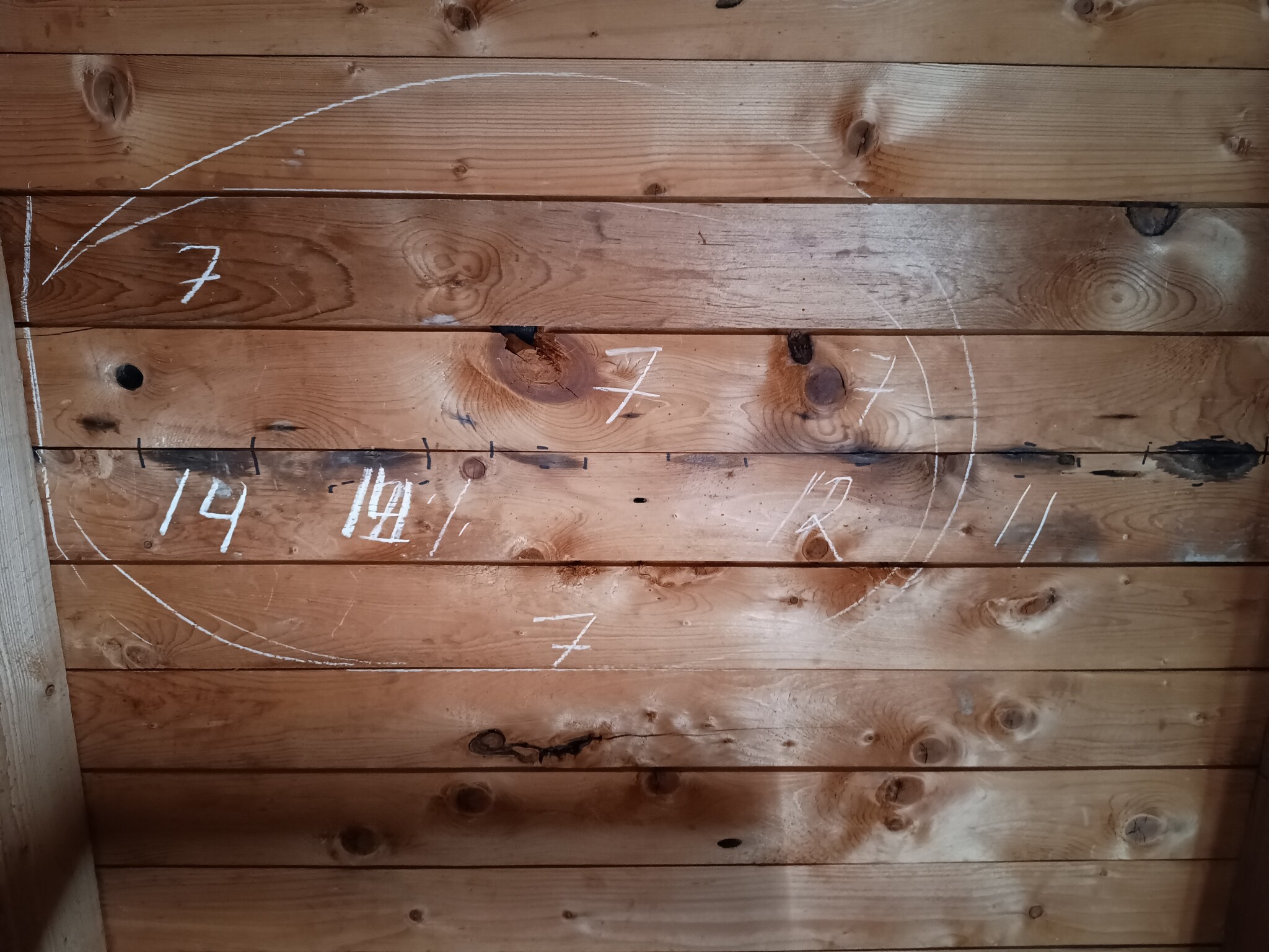

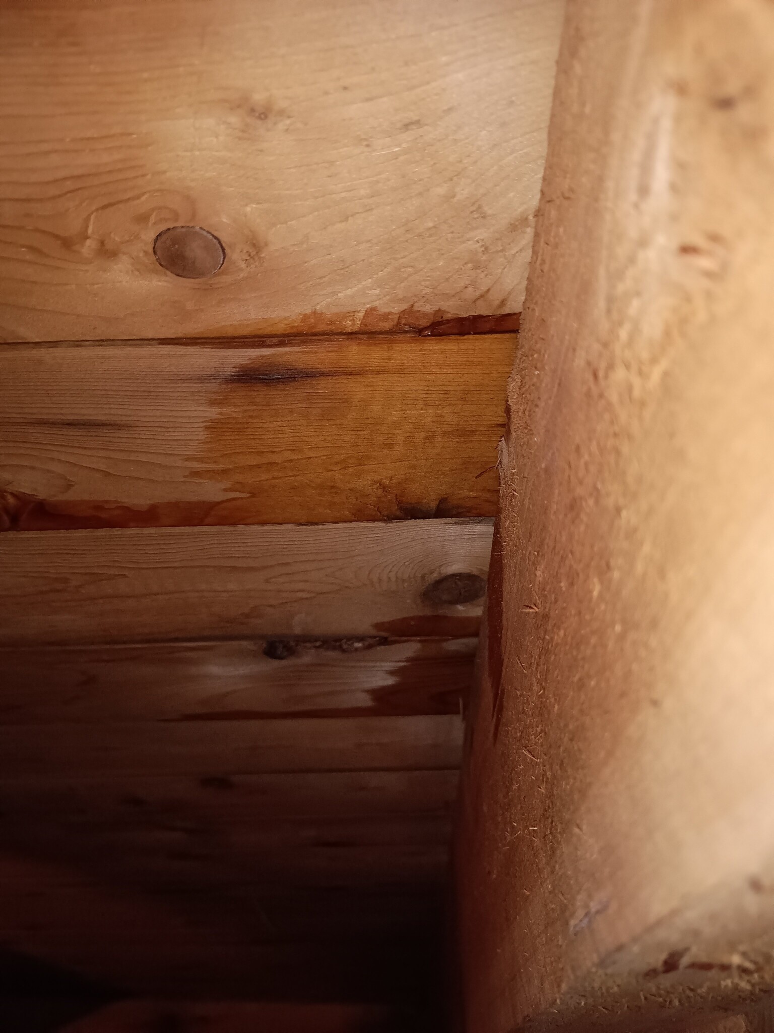

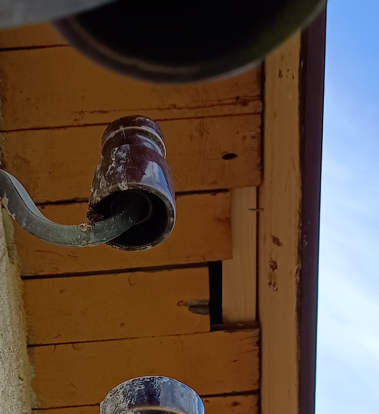

Lät i juni lägga om taket och anlitade då Älggården Tak AB. Redan under arbetets gång var det en hel del att invända mot och en del av de värsta bristerna åtgärdades efter att jag tagit dit en byggnadsingenjör som konstaterade uppenbara felaktigheter. En del åtgärdades emellertid inte, dåliga skarvar i takduken som gör att vatten tränger in på ett par ställen vid kraftig vind i förening med ihållande regn. Träbitar som saknas vid vindskivan samt någon spräckt panna. Bortbrutna bitar av råspont som skulle åtgärdas. Vidare riktades inte taket men det faller väl delvis på mitt ansvar då det inte skrevs in i offerten. Det var bråttom med betalningen men efter det upphörde allt intresse från firman. Har mailat regelbundet sedan början av juli och får alltid svaret vi kommer inom några dagar. Roade mig nu med att ta en kreditupplysning på Kraftman och det var ingen rolig läsning, betalningsförelägganden 18 st samt allmänna mål 9 st de senaste åren. Får väl skylla mig själv till viss del men detta året började tufft med flera händelser slag i slag, taket började läcka min mor gick bort och negativa hälsobesked för egen del gjorde väl att jag inte var så skärpt som varit önskvärt.😟.

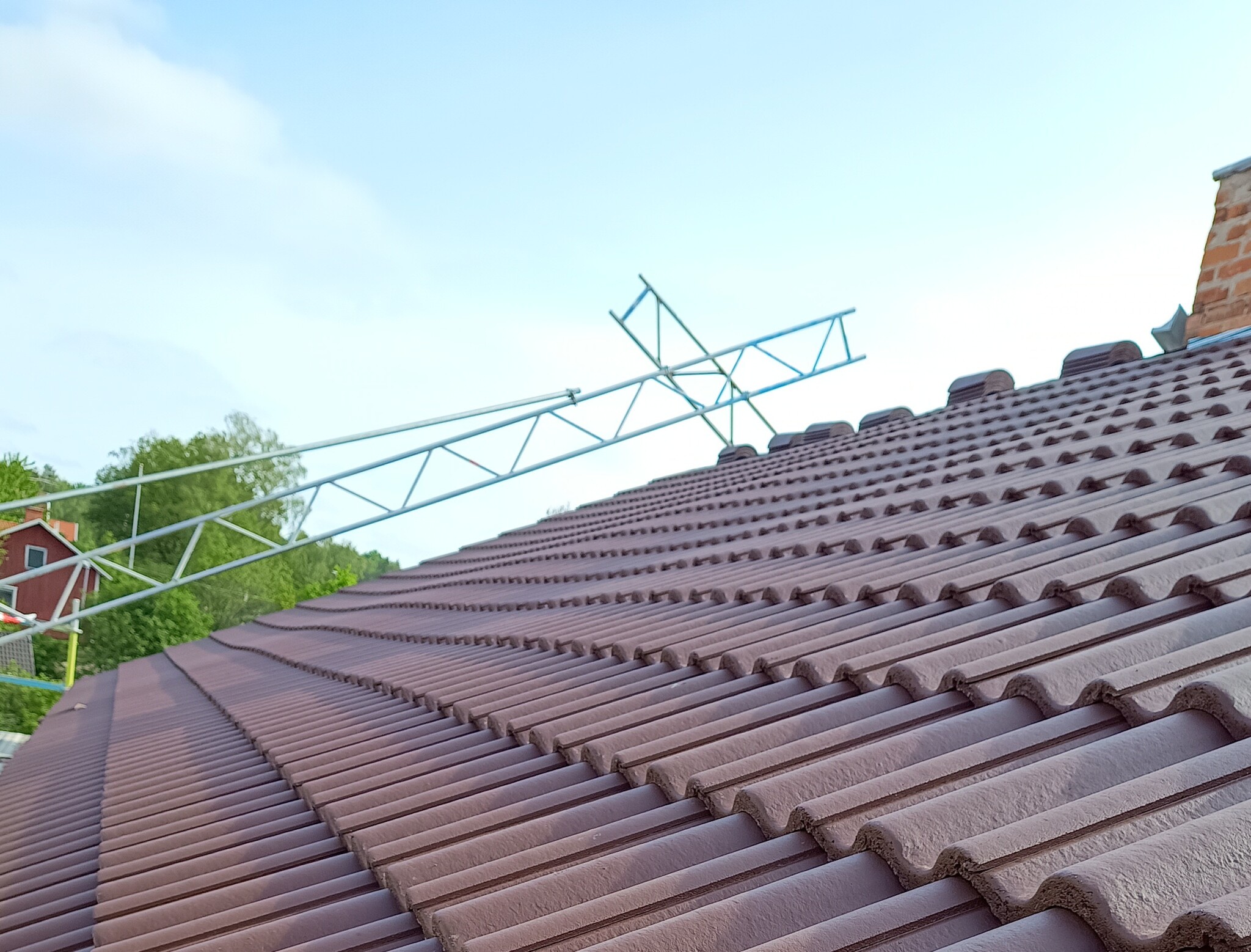

Vad gäller uppriktningen av taket skulle jag ha sett till att det var inskrivet i offerten så där får jag väl stå mitt kast, däremot tycker man att en firma som varit i branschen i snart tjugo år borde påtalat att det var nödvändigt om man skulle få ett gott resultat.

En liten uppdatering i fallet, hade besikting genom försäkringsbolaget och de gav nedslag på att stuprören monterats med falsen inåt och det erbjuder sig Älggården Tak AB att åtgärda samt två pannor som var spräcka vid takbytet. Däremot hävdar företagets ägare Dennis Hörling att taket är tätt och i perfekt tillstånd, de två avgränsade områden där vatten droppar in vid regn och man kan känna vinden blåsa där den ligger på är enligt honom endast kondens.
Jag replikerade att jag sett hur det droppar in vid slagregn och att jag torkat vatten från golvet men samma svar: taket är tätt och perfekt och kommer inte att åtgärdas.

Efter en mängd samtal och ett besiktningsprotokoll så åtgärdades i alla fall de felmonterade stuprören, de utlovade att åtgärda bitarna av bortbruten råspont men det skedde aldrig trots flera påstötningar.
Jag får gratulera dig till att målningsarbeten blev lyckat, här målades vindskivorna med plastfärg och även insidan utan någon grundfärg direkt på träet. Insidan brukar lämnas omålad för att kunna torka upp så det inte ska ruttna och det åtgärdades efter min påstötning.
På två ställen var även fogar i underlagsduken otäta vilket leder till att vatten sipprar in men endast vid kraftig nederbörd i förening med blåst, visade foton på vatten som droppar vid spöregn men det avfärdades som kondens.
Firmans lösningar vid skorstenen och takluckan dömdes ut av besiktningsmannen som totalt undermåliga men dessa rättades till så att det enligt besiktningsmannen är att betrakta som acceptabla.
