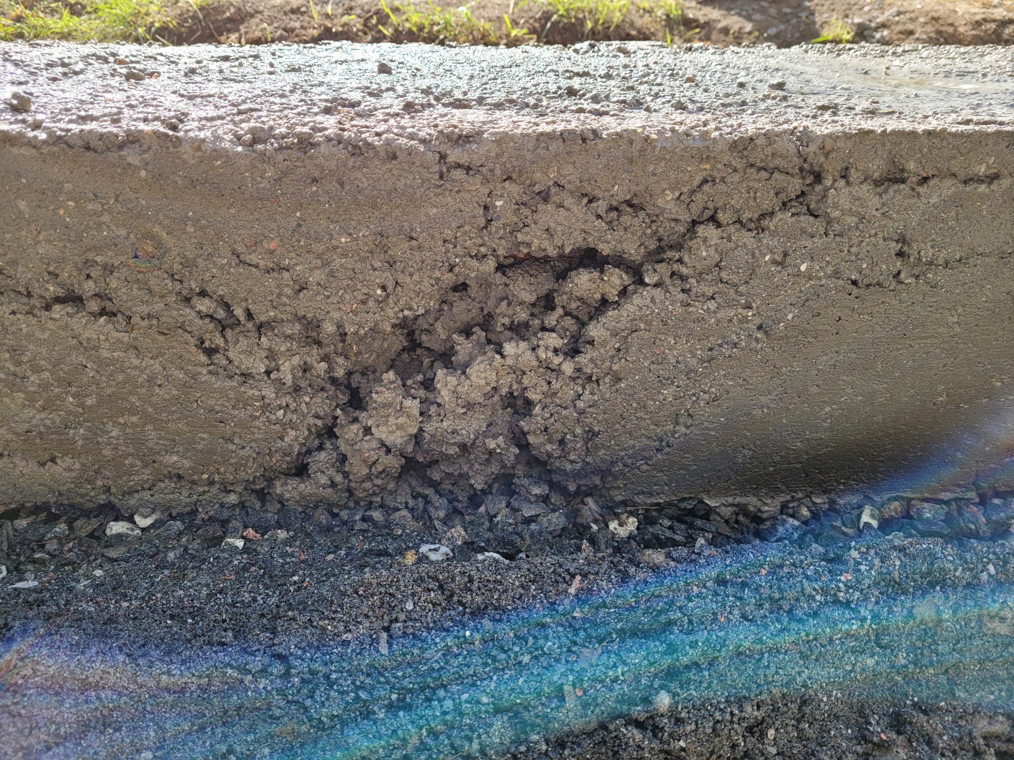

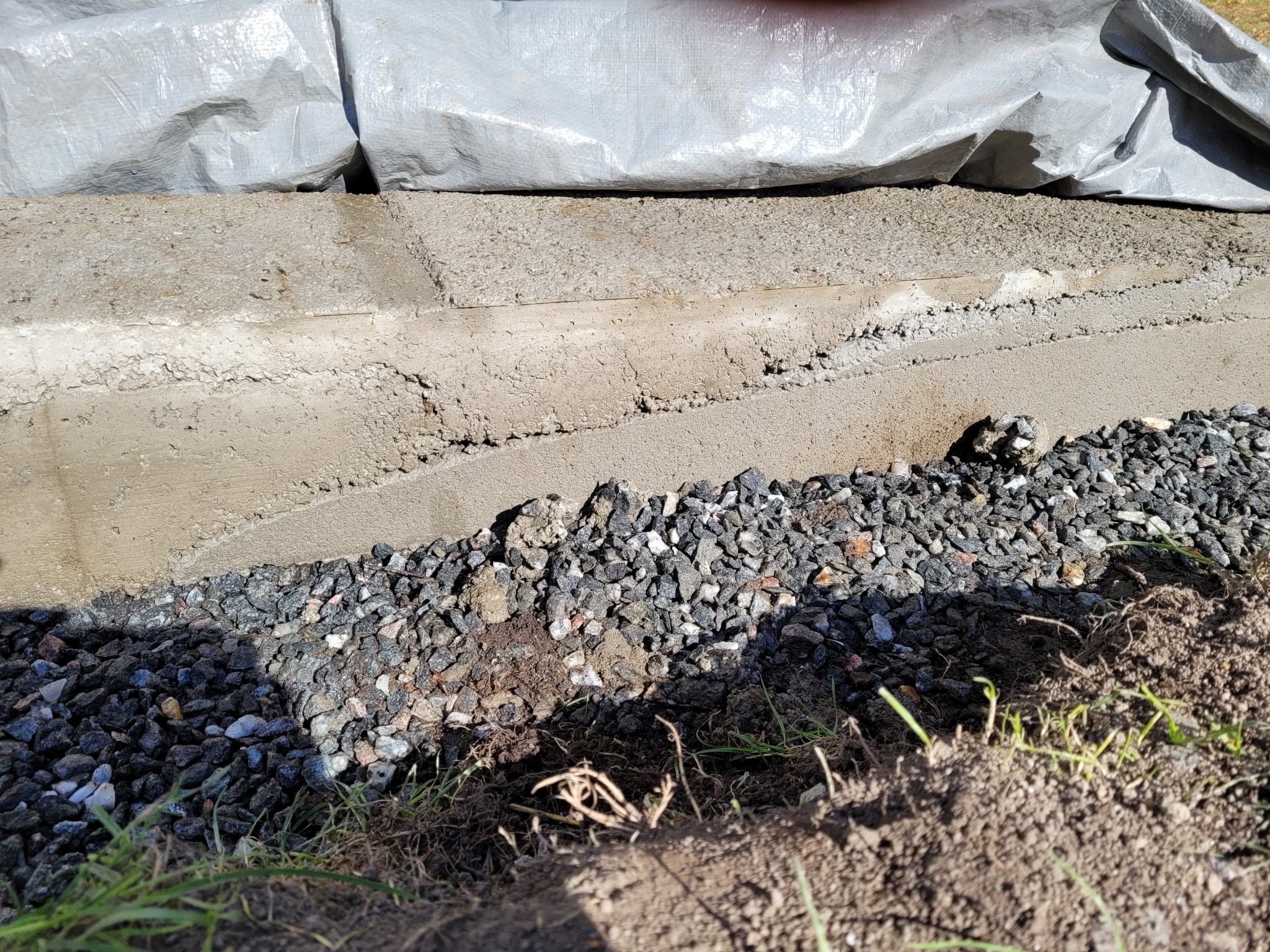

Har tagit in en firma för att göra grunden till ett växthus på mur. De har därför gjutit en betongklack, 20 cm hög och 30 cm bred. Nu när formen är riven så ser det inte alls bra ut. Känns inte som att de ens vibbrat betongen. På flera ställen är det stora hål in i balken så att man t.om ser distanserna för armeringen.
Funderar på om detta ens går att bygga vidare på, vad säger ni?

Nej, har precis upptäckt det. Innan jag hade sett detta så pratade jag med byggaren och han sa att han skulle komma tillbaka imorgon och "putsa i lite". Misstänkter att han insett att det inte blev bra och tänkte försöka dölja sitt misslyckande genom att fylla i lite från sidan, men det kommer ju inte att bättra på bärigheten, endast utseendet. Jag har som tur är inte betalt en enda krona än...
Min tanke är att man borde ta in en opartisk besiktningsman som får bedöma om det behöver göras om eller inte.

Nu är det ju först en mur på 4,5 ton och sen ett växthus på ca 1,2 ton, så frågan är om det ens håller? Vill inte behöva göra om i ett senare skede när muren är på plats...
Stod de och blandade säck för hand? På vissa av bilderna ser det ut som att balken består av två lager som inte har blandats ihop utan att det undre lagret hade halv-stelnat innan det övre kom på.
Om det är ett "fint" växthus, alltså inte det billigaste från byggmax, så skulle jag backa ur. Den där balken lär inte bli bra i vare sig styrkan eller livslängden även om man trycker in lite mer bruk i hålen.

Nej, de hade faktiskt en en betongblandare, men de hade för få säckar så de var tvungna att åka och köpa flera säckar två gånger under gjutningen så jag antar att det var då det hann stelna emellan.Såg dock inte röken av någon vibrator så tror att de helt enkelt struntade i det. Ja, det här är ett växthus för över 100 000 kr så inget litet billigt byggmax-växthus

Det kommer hålla och man behöver inte vibra, det går bra att knacka på formen för att bli av med luftbubblor, om man nu gjorde det överhuvudtaget. Sedan kan nog finishen diskuteras. Är gjutningen i våg för övrigt eller slår det sig flera mm?
Vad är det för firma som inte kan räkna ut hur mycket betong det går åt?
Fråga hur de har gjort underarbetet med detaljerade beskrivningar. Det är nog där det är störst risk att det kan bli problem i framtiden.
Hålla kommer det att göra, även om 1,2 ton låter mycket så blir det i praktiken inte särskilt högt tryck per m2.
Värre är alla hål och sprickor som kommer leda till frostsprängningar och rostande armering.
