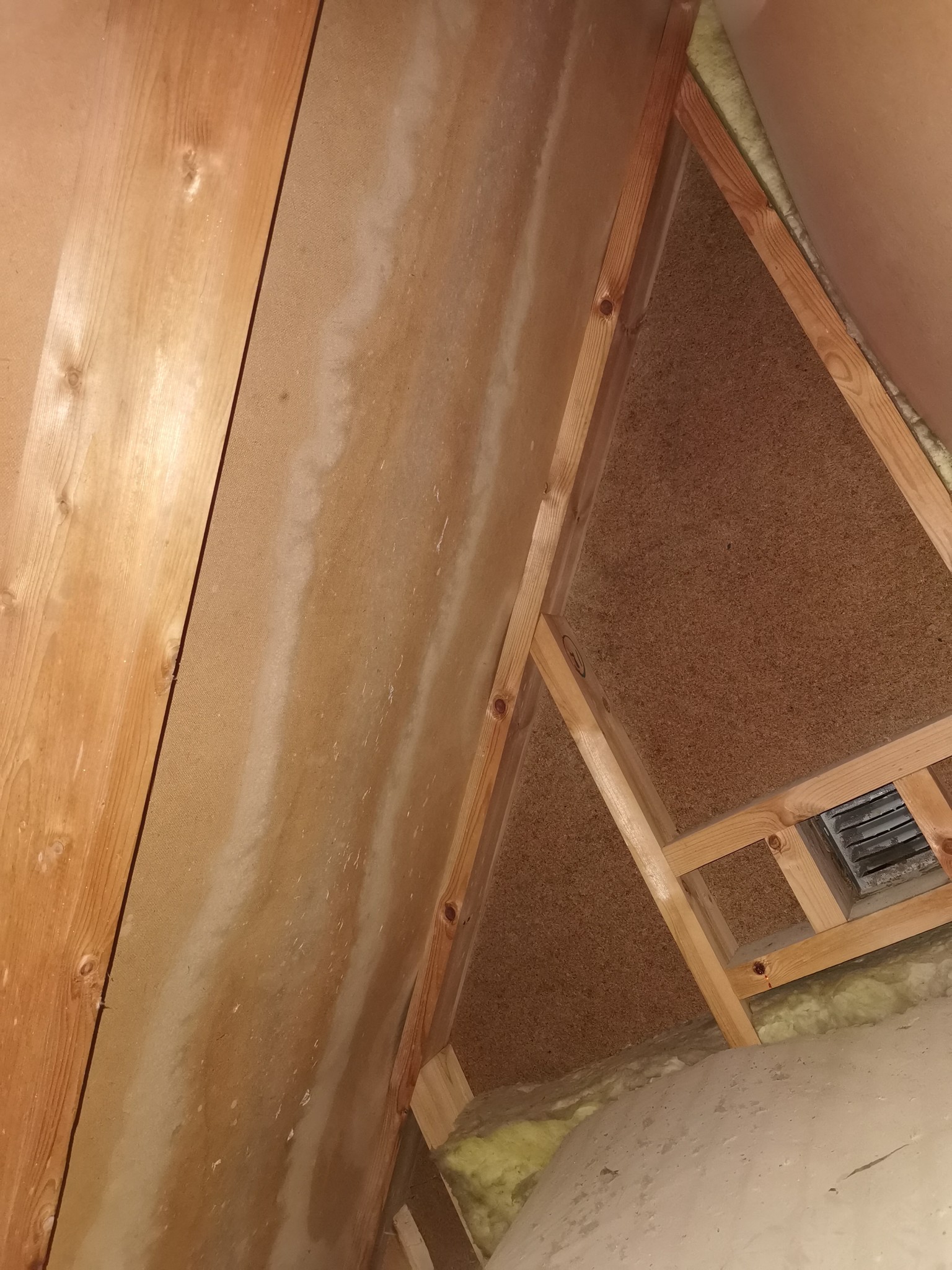

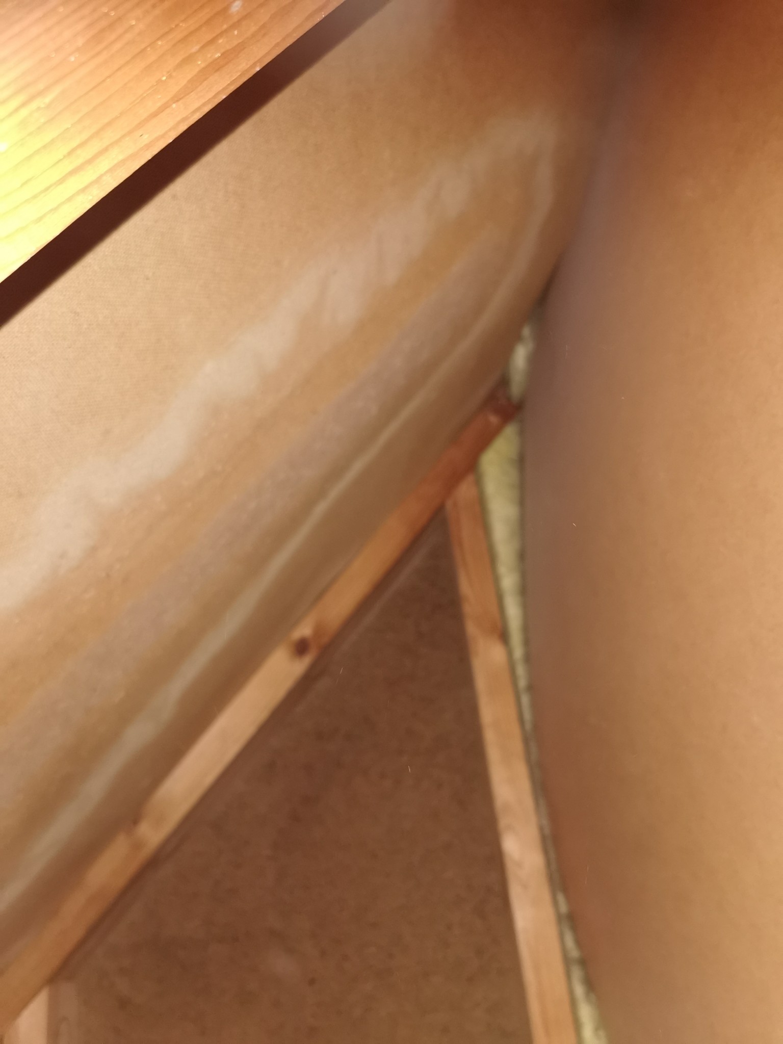

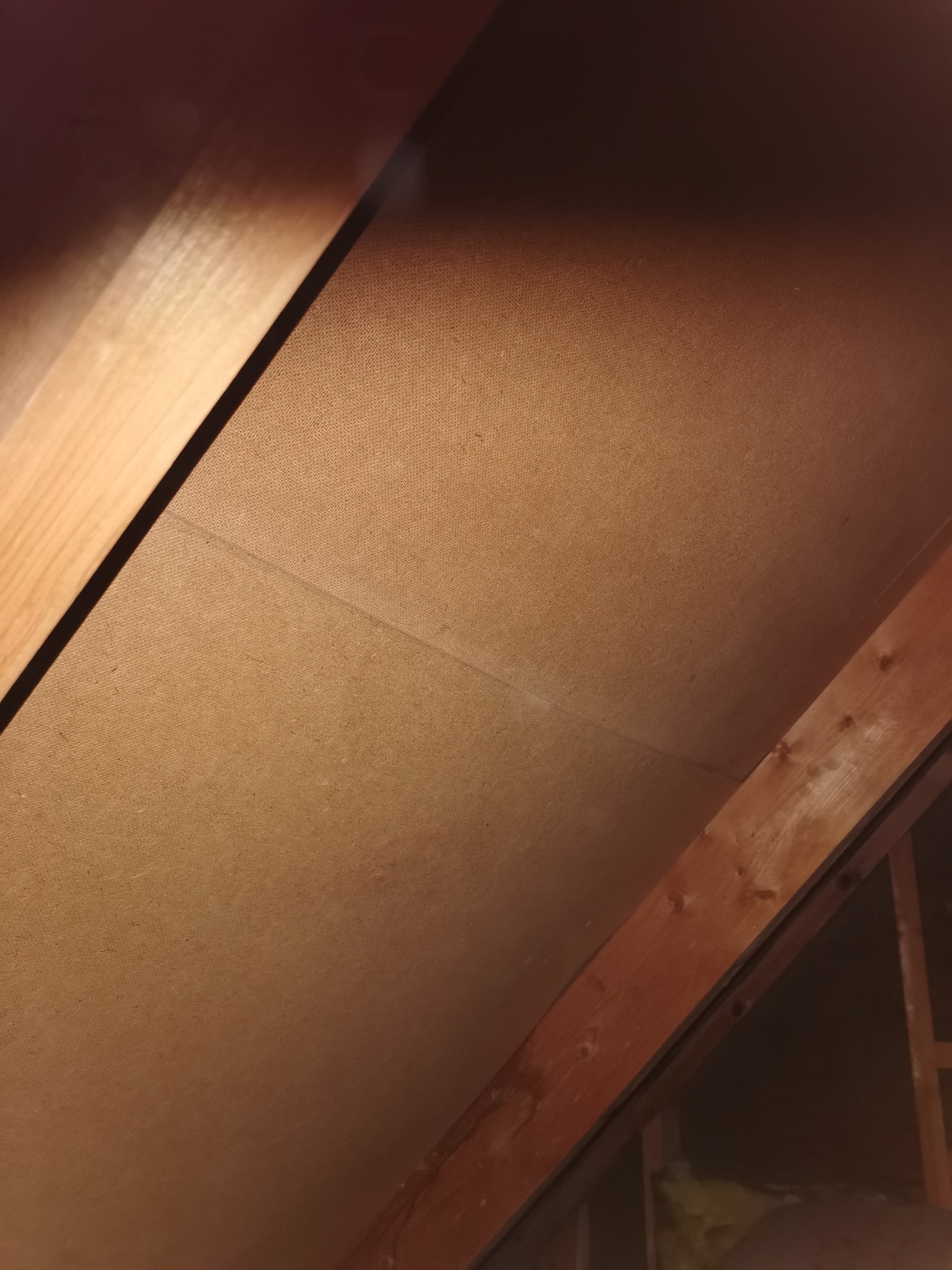

Var ute och inspekterade lite på kattvinden och noterade att dom flesta masonitskivorna såg "bra ut" se bifogad bild. Mellan 2 takstolar syns någon form av större missfärgning. Luktade inget eller så. Vad kan de vara/bero på? Bör jag vara orolig?

Det har nog varit blött. Kanske snö som letat sig in vid nock och runnit ner?
Har du takpannor? Kolla så att de är hela och ligger rätt när vädret tillåter.

Betongpannor, orginal från 1976.

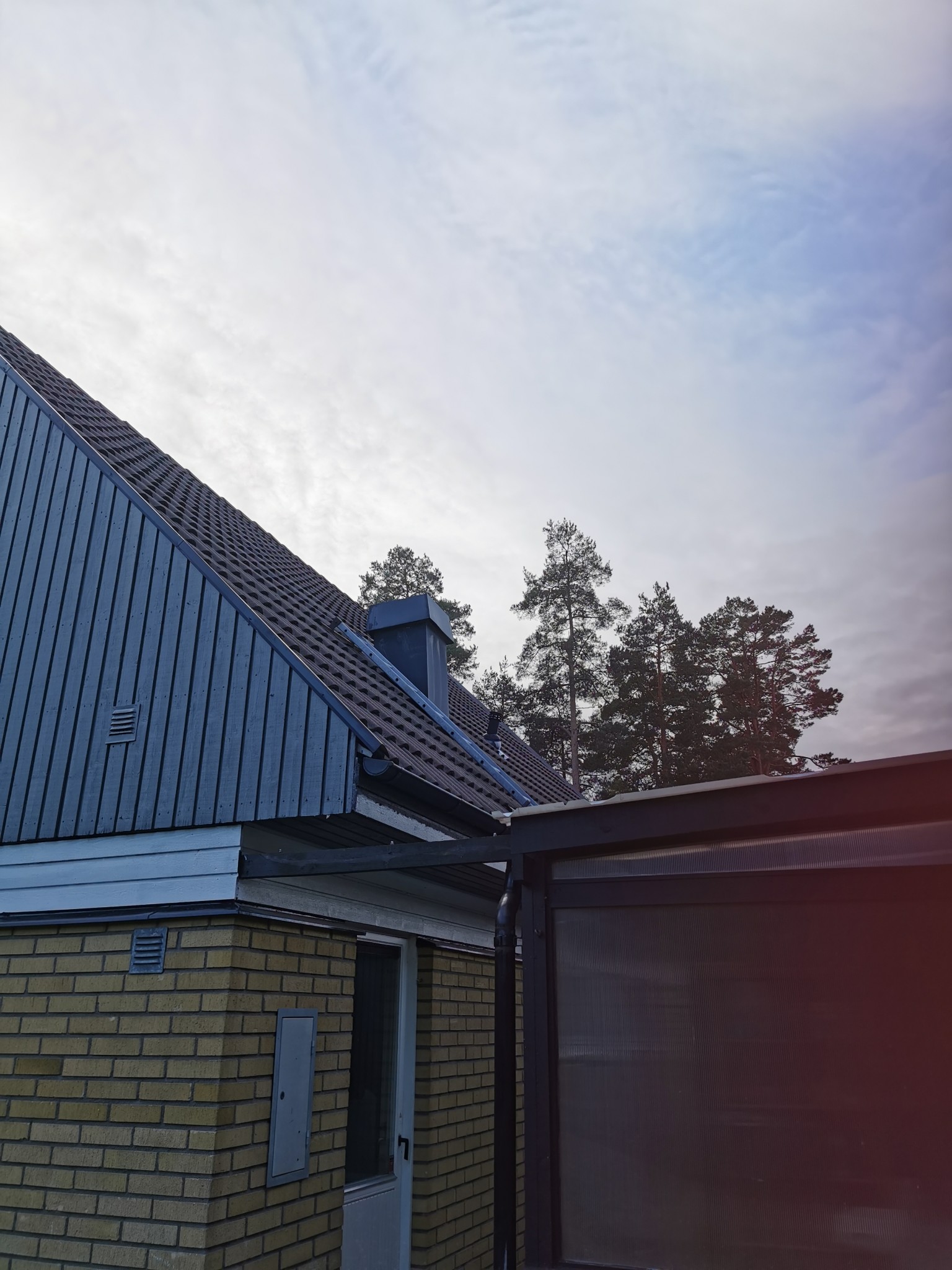

Kanske har sett ut så tidigare, men att det syns tydligare när det är vinter. Bara kollat på sommaren annars(då vi flyttade in). När menar du, när snön smält?
Har en bild, inte så bra dock från sen höst på den hörnan utvändigt.
Ja precis, det kan ju vara snö som tagit sig in och smält. Det kan ju hänt en gång för längesen. Missfärgningarna försvinner ju aldrig om de väl kommit.
Håll koll vid regn eller töväder så det håller sig torrt så bör det vara lugnt.
