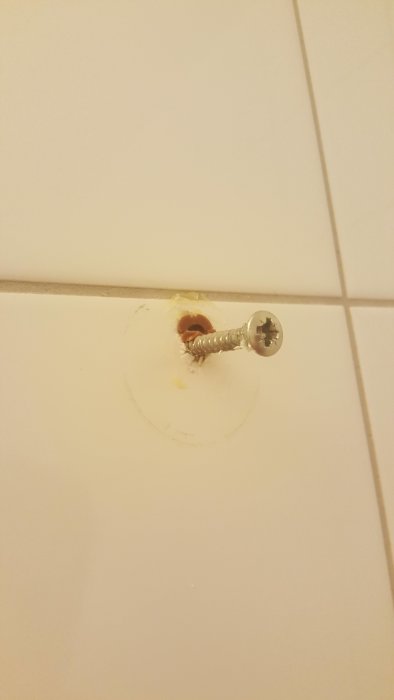

Vi har för ett par månader sedan fått tillträde till vår nya bostadsrätt. Badrummet var enligt prospekt renoverat av förrförra ägaren vid stambyte 2008, och vi tyckte att det såg ut att vara proffsigt gjort.

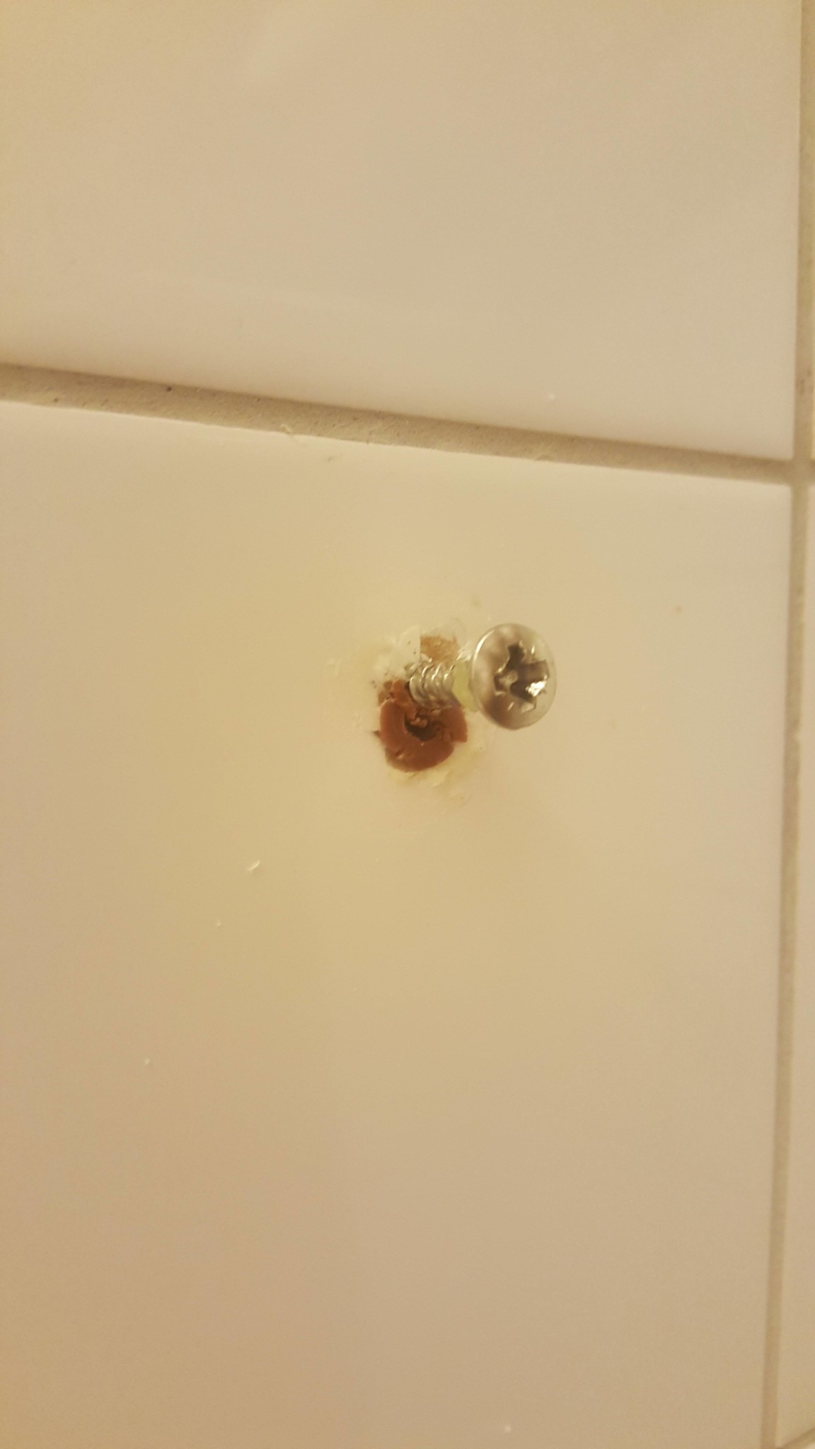

När vi nu ska byta ut till en takdusch och tar bort stången för den tidigare "duschhuvudhållaren" så ser vi att bakom att den som skruvat upp stången missat pluggarna (se bilder, två hål på olika höjd). Detta har tidigare varit dolt av hållarna för duschstången så är inget vi kan ha upptäckt tidigare.
Mina frågor är
1) Är detta farligt? Hålen har alltså varit helt dolda bakom två stånghållare (typ denna https://www.bygghemma.se/kok-och-ba...e/handduschhallare-tapwell-xsup-030/p-1109150) eventuellt med någon sorts silikon runt...
2) Kan man laga detta utan att byta ut kaklet/våtskiktet? Dvs kan man fylla på med silikon eller liknande?
3) Vem bär ansvaret för denna typ av fel som omöjligt kunnat ses på visning? Säljare hade inget våtrumsintyg och i prospekt står endast att det renoverades 2008 vid stambyte.

Jaru...har ingen fått duschen i huvudet på 13 år var det väl inte direkt farligt?
Hanteringen av hålen ur täthetsperspektiv ser jag inte ska vara någon skillnad på.
Sedan är det fel, men men...
Att den som skruvade upp stången missade pluggen spelar ingen roll nu. Hanteringen är densamma. Hål som du inte ska återanvända fyller du med silikon. Hål som du ska återanvända fyller du också med silikon och skruvar fast det som ska fästas innan silikonet härdar.
Med lite tur kanske det finns några sparade kakelplattor i föreningen genom att det var ett stambyte. Då skulle du kunna byta ut just den skadade kakelplattan. Det är lite pyssel att göra det och jag har inte själv gjort det men läst instruktioner för det. Efter ett tag brukar man inte se småskavankerna längre så det gäller kanske att inte vänta för länge med att börja med ett sånt projekt.

Nja, 2008 var det ju vanligt med rollade tätskikt och de går ju inte att reparera om de skadas när man tar bort en kakelplatta.S StigLennart skrev:Med lite tur kanske det finns några sparade kakelplattor i föreningen genom att det var ett stambyte. Då skulle du kunna byta ut just den skadade kakelplattan. Det är lite pyssel att göra det och jag har inte själv gjort det men läst instruktioner för det. Efter ett tag brukar man inte se småskavankerna längre så det gäller kanske att inte vänta för länge med att börja med ett sånt projekt.
Vi börjar med att testa att fylla med vitt silikon - ser det konstigt ut får vi kanske försöka dölja på något sätt. Känns viktigast att fylla i hålen och slippa renovera hela badrummet just nu.
Skönt att det inte var någon fara! Tack för hjälpen alla.
