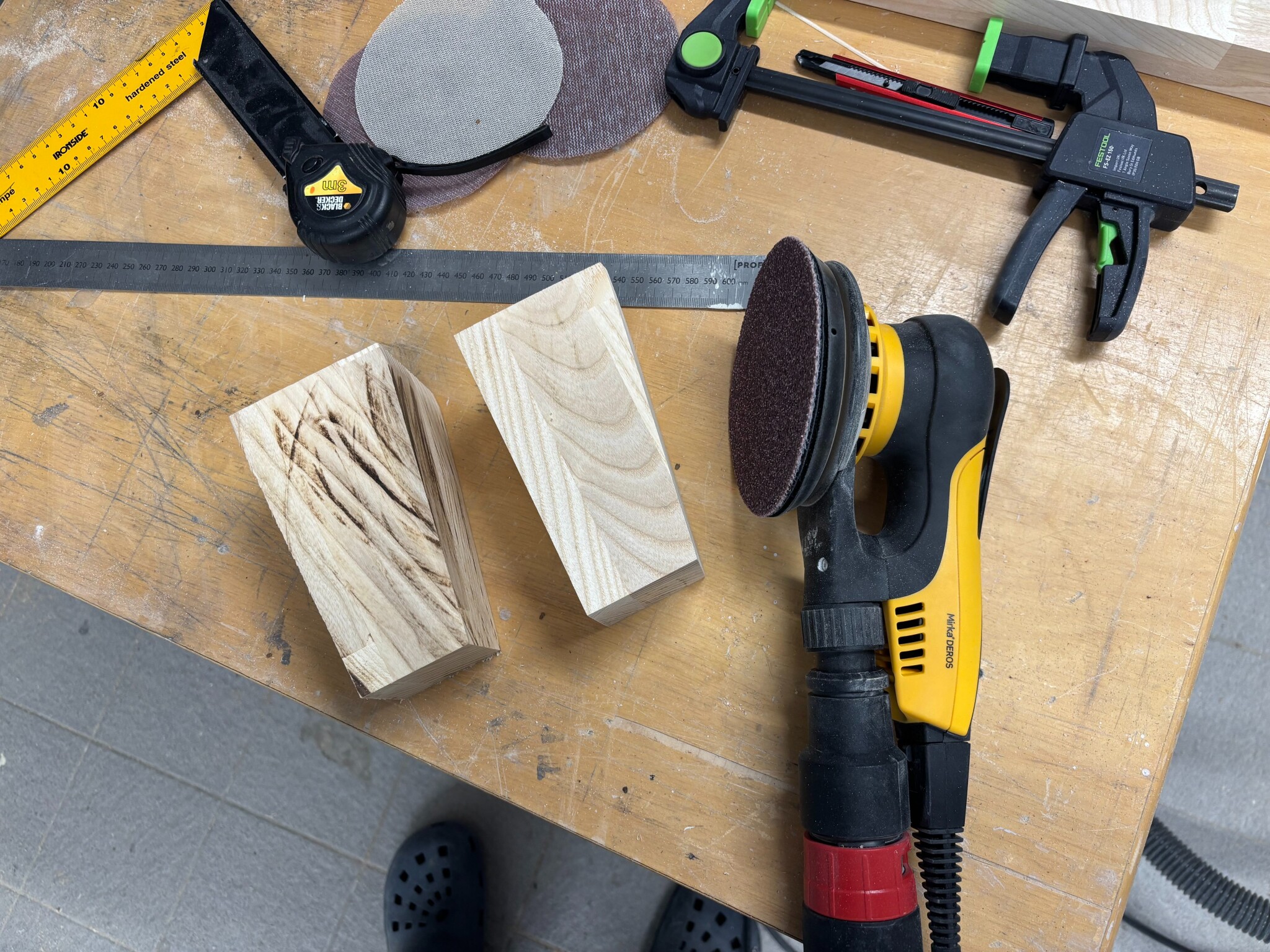

Pad saver för 150-paddan följde med maskinen, och för 125:an hade jag från tidigare. Även om 150-paddan kommer mer till användning för grövre slipjobb, har den senare också sina tillämpningsområden. T.ex. idag slipade jag bort brännmärken från dessa som skall bli soffben (jo, jag borde byta klinga i min kapger):
Maskinen är riktigt trevlig för finlir tack vare sin låga profil, lite samma känsla som då man stryker med ett slippapper över ytan. Helt annan känsla än med de höga maskinerna.
Överlag har maskinen stor potential att förändra min syn på slipning som ett skitigt och långrandigt jobb. Tiden får utvisa.

Varför var det bättre med 125 på benen? 😊Johannes W. E. Eriksson skrev:

Ergonomi. Varje soffben har fyra sidor och 8 kanter som skall slipas, 8 ben. Det blir 96 olika grepp med slipen och arbetsstycken som skall fattas. Då underlättar det med en skiva med mindre vikt och rotationsmoment när man skall vända maskinen mycket.nanowire skrev:

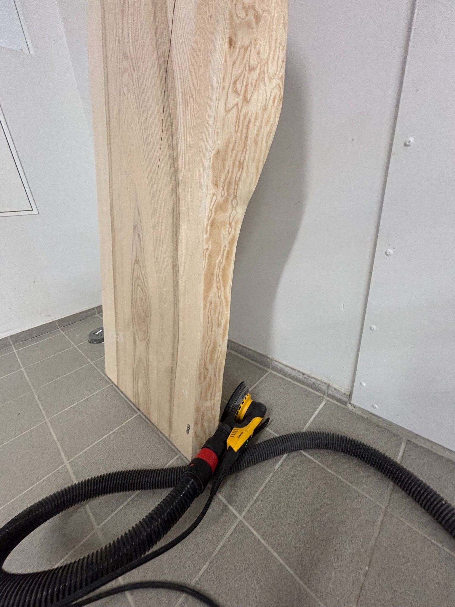

Ett annat exempel på när jag tycker att 125:ans disk lirar bättre. Jag har blåst bort bark och floem från en askplanka med vinkelslipen + flapper, och använder nu excentersrslipen för att snygga till ytan. Med 125:an kommer man in ganska bra i träets naturliga dalar då man "tippar" framkanten.
