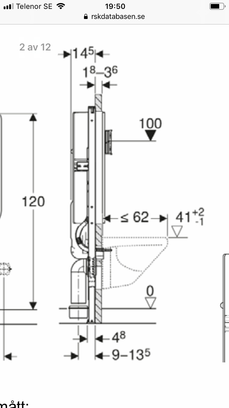

Minsta väggtjocklek för vägghängd WC?
Den känns ju inte alls dum.K KristoferA skrev:
Jag tolkar måtten på den som att den är gjord att passa mellan 145-reglar vilket då skulle göra att väggen totalt blir under 20 cm. Kan det stämma?

Har ni funderat på vägghängt, men med extern cistern? Tex https://www.k-rauta.se/produkt/wc-s...0TIFi6LrM5PEZlG8soO0nFWvTc3sU1DMbgxoC01Lw_wcB
Ja så har jag förstått det.P Peter321 skrev:Den känns ju inte alls dum.Vi tänkte eventuellt måla väggarna istället för att kakla och då blir det ju kanske ännu enklare (än vid kakel) att byta cistern om den skulle gå sönder. Typ hitta kanterna / skrapa bord färgen och sen byta den.

Nackdelen är väl att den enbart är godkänd att användad tillsammans med tre utprovade tätskikt.K KristoferA skrev:
