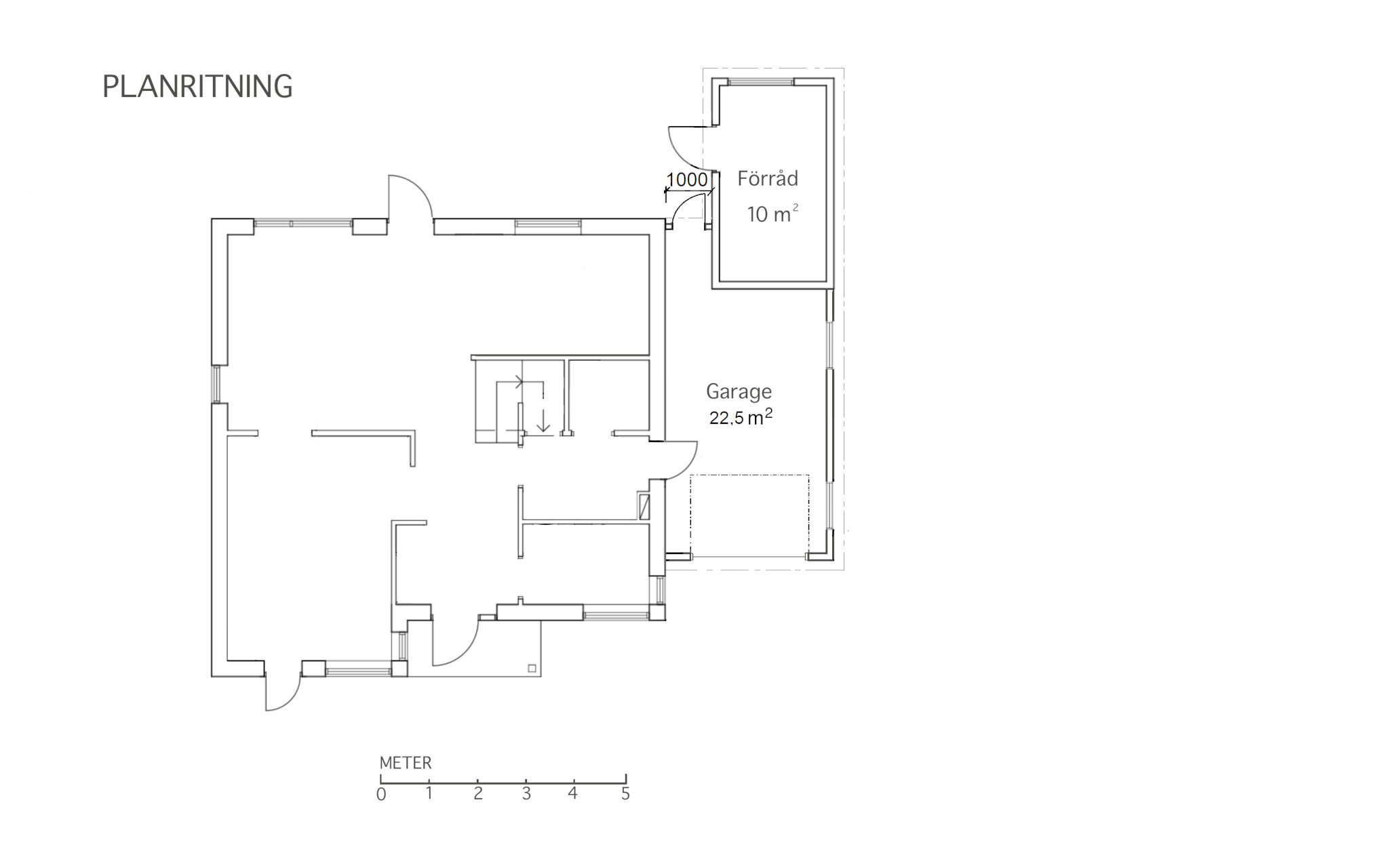

har en befintlig carport som skall omvandlas till garage med värmgolv och hela faderullan.
Kortsida längst in enl bild så skall en entrédörr monteras, är förhoppningarna åtminstone.
Bredd mellan förråd och hus där dörr skall monteras är idag 1 m.
Finns det ytterdörrar som passar här om man räknar med karmen och allt runtomkring?

Varför inte genomgång från förrådet?
Bra tanke, men nackdel är att jag förlorar yta i förrådet som används idag.R Robert-san01 skrev:
Först tänkte jag dörr långsida men kändes onödigt med dörr så nära garageport. Se bild.
Fördelen med dörr på sidan är att du inte behöver öppna porten när du skall ut tex med en cykel. Öppna och stänga porten kan vara svårt tex för ett barn. Annars skulle du kunna sätta dörren i en vinkel om du vill få en större dörr

Här är ett exempel på en liten nätt "förrådsdörr":
"Dörren har modulmått 8x18,5, vilket innebär att öppningen ska vara 800x1850 mm. Karmyttermåttet är 780x1840 mm, vilket ger ett lagom utrymme att justera karmarnas läge samt dreva med isolering."

Fyller väl på med ett exempel på en 90 cm bred dörr https://www.bauhaus.se/yd-ystad-m9x21-vanster
Alla bredder som anges på dörrar ska vara inklusive karm och någon cm monteringsutrymme så har du exakt en meters hål med hyggligt släta kanter så kan du tom ta en enmeters dörr. Dock tror jag en 90 blir bättre för dig så det finns plats för dörrhandtag osv vid uppställd dörr

M Mats skrev:Fyller väl på med ett exempel på en 90 cm bred dörr [länk]
Trodde inte det gick med en 90 dörr, Tack för infoM Mats skrev:Fyller väl på med ett exempel på en 90 cm bred dörr [länk]
Jag har iaf skickat in ansökningarna och nu med dörren placerad på långsida av garaget.
