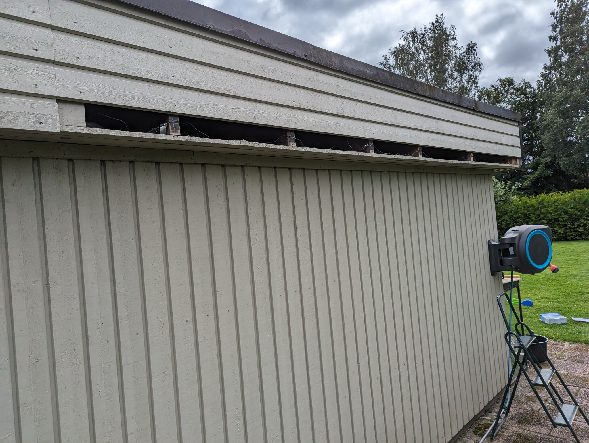

Jag hänger inte med riktigt. Har ingen aktuell bild, men såhär ser garaget ut. Tanken är att fästa en inre bärlina under takfoten (ta bort listen som sitter där nu) och sedan fästa bjälkarna med balkskor, plus ev stötta upp med vertikala stolpar mot väggen om det behövs. Sedan tänkte vi få in yttertaket så långt som möjligt under takfoten och montera en ståndskiva in bakom nedersta panelbrädan i garagetaket (den som är bortplockad på bilden). Hur tror ni det skulle funka? Garagets takfot är ca 25cm.T Thomas_Blekinge skrev:
