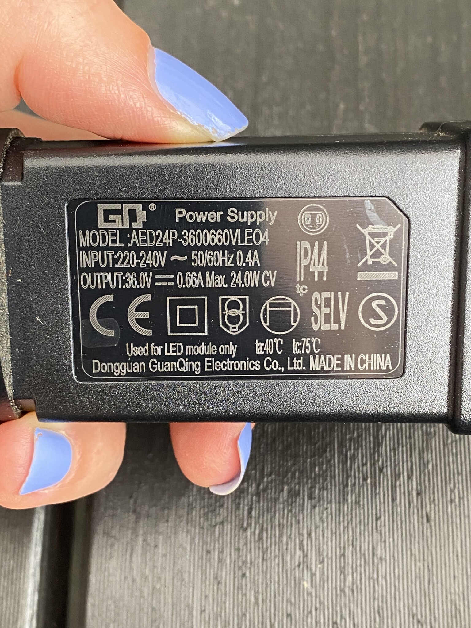

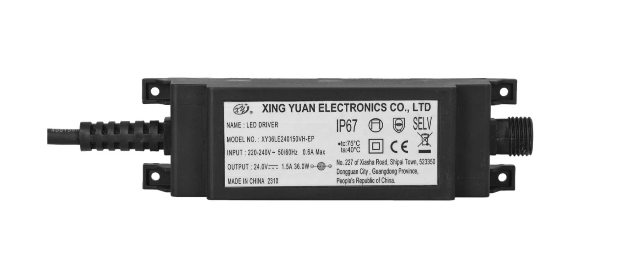

Köpte två ljusslingor förra sommaren från Granit som lyser så infernaliskt starkt. Finns det något sätt att minska lampornas styrka genom att byta transformatorn? Lamporna är bara på 0,3W så kanske lösningen inte ligger i att byta ut lamporna mot några med lägre watt… Har provat med en annan transformator från Jula, som inte funkade…
Länk:
https://www.jula.se/catalog/el-och-...ing/tradgardsbelysning/transformator--028175/
Ljusslingorna (två sammankopplade, delar transformator mao) har följande specifikationer enligt Granits sida:
36V 3,0W Transformator: 36V 24W.

Finns det något sätt att fixa slingorna och slippa sitta i strålkastarljus ännu en sommar (och plåga grannen dessutom), eller behöver vi helt enkelt byta ut dom?

Det är möjligt att det går att bygga om den på något sätt, men generellt sett styr man inte LED med spänningen utan man pulsar dom om man vill dimma dom.
Det finns en hel del 12-24 V-dimmers som ska funka.
Exempel: https://www.amazon.se/GERUI-LED-lju...ywords=12v+dimmer&qid=1745560597&sr=8-11&th=1
Nu använder grejorna 36 V, så du får nog leta upp en lämplig 24 V-trafo/nätdel för att få ihop en lösning. Lamporna borde funka OK med 24 V.

LED är alltid dimbar, det är ”transformatorn” som inte är dimbar .
Gissar att runt 30 volt så ska den ge ett behagligare sken.
Lägg ut en bild på transformatorns märkskylt/data så kanske det går räkna ut ett lagom motstånd.

Yes. Här är alltså foto på transformatorn som kom med ljusslingan. Bifogar även screenshot på transformatorn från Jula som inte funkade (slingan lyste inte alls).prototypen skrev:
För att dimma LED som drivs med konstantspänning behöver du PWM, pulsbreddsmodulering. Det finns färdiga moduler att köpa för detta som vanligen är tänkta för motorer men borde fungera precis lika bra till LED. En nackdel är att man kan uppleva flimmer från lamporna i vissa fall.

Är detta ett jobb för en elektriker eller kan en lekman göra det?tommib skrev:

Det är en fristående apparat så det är helt lagligt att göra själv. Dessutom är du på sekundärsidan (36 V, isolerad matning) så det är säkert. Däremot kräver det en viss förståelse för el/elektronik så det kanske inte är helt lämpligt som nybörjarprojekt. Samtidigt är det inte direkt svårt, man måste bara få till en del detaljer rätt.
I princip så handlar det om att klippa slingan på sekundärsidan, eller hellre skaffa kompatibla kontaktdon så att du inte behöver förstöra något, och bygga in en dimmer i en liten låda. Det enklaste är nog den från Amazon samt en kopplingsllåda från typ Biltema. Ledningarna in/ut ska dragavlastas på lämpligt sätt.
För att göra det snyggt också krävs det lite mer men i många sådana här applikationer kan man gömma lådan med dimmern och då behöver det inte vara så snyggt.

Äntligen provat detta, och det funkade! Blev hur bra som helst. Sommaren är räddad! Tusen tack för hjälpen.tommib skrev:

Köpte modulen från amazon som du hade länkat till, och kopplingslåda samt kabelförskruvning från biltema. Hade sen tidigare en extra förlängningssladd till ljusslingan som vi använde.tommib skrev:
Vi klippte upp förlängningssladden och kopplade den som passade i transformatorn på power(var noga med polariteten), sen den andra ut från enheten där det stod motor. Denna kopplade vi till slingan.
Själva potentiometern styr slingan, som vilken dimmer som.
