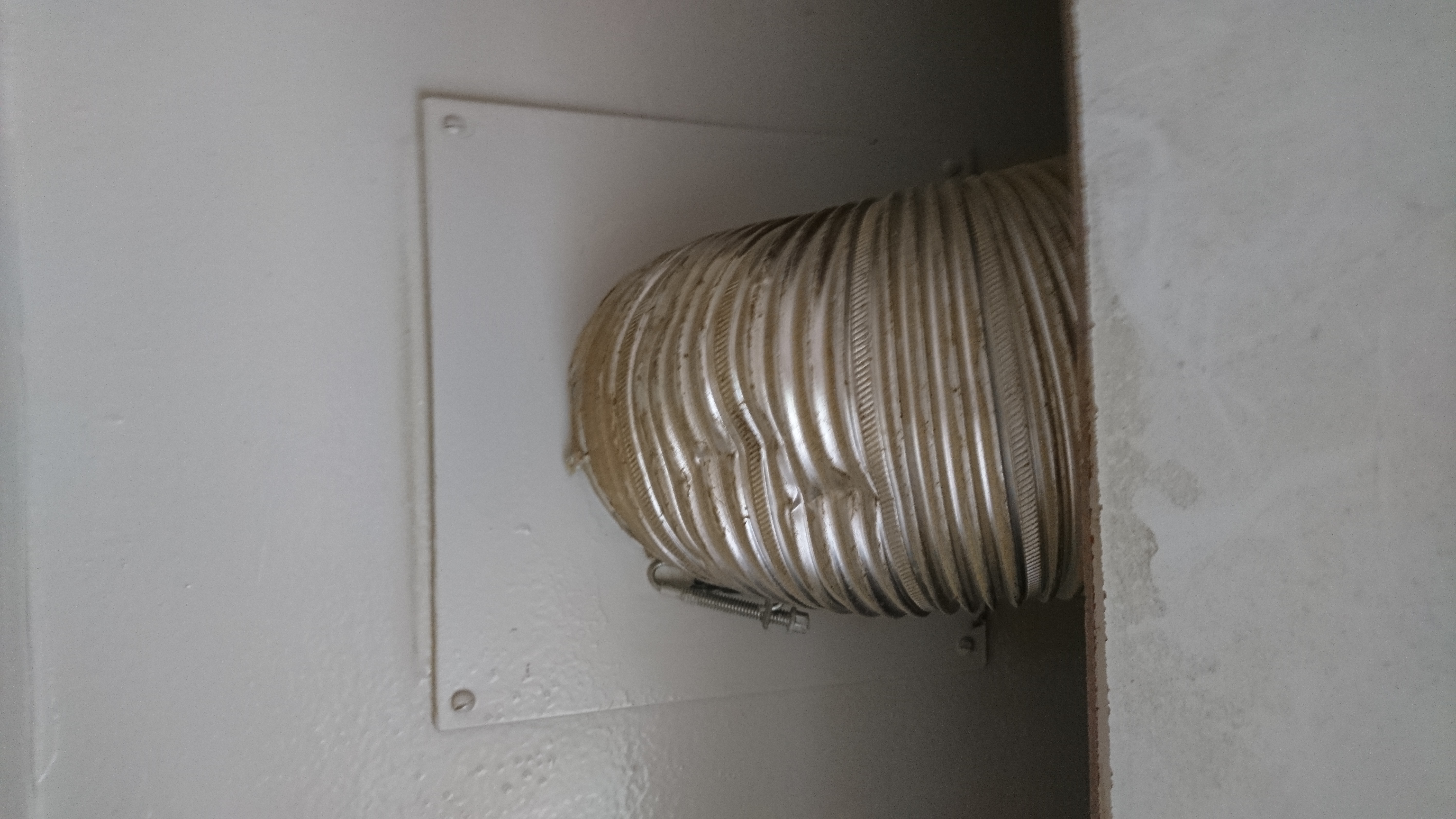

Är i tagen att renovera köket i min lägenhet från 57 och har stött på ett problem. Vill byta nuvarande kryddhylla ovanför "platt" fläkt till en fläktkåpa (http://www.ikea.com/se/sv/catalog/products/90304634/). Problemet är att plåtarna för anslutning till imkanalen som följer med fläkten i fråga endast är 210 mm breda och nu sitter där en plåt där imkanalen går in som är ca 240 mm bred (se bild). När jag tar ner stosplåten som sitter där nu är hålet i väggen 140 mm brett och 195 mm högt.
Har upptäckt att det inte är helt lätt att hitta väggstoser på nätet där det står yttermått på plåten men har hittat några som är i storlek med den jag har och sen denna (https://www.soliduct.se/tak-vaggstos-125/p-1208.htm.) som tyvärr blir för liten.
Tänkte man kan köpa en stor variant och kapa till den men kanske ställer till det med tätningslisten som kommer med? Har även funderat på att mura in en nippel i väggen som går att ansluta på men osäker på tätheten i det hela, kan man få problem vid OVK med en sån lönsing? Är tacksam på förslag!

Vad är imkanaler utförd i för material? Är det en murad kanal eller är det en plåtkanal som går i väggen?
Det enklaste är att hitta en så kallad "planstos" som du kan fästa i väggen och täta runt.
Är man orolig för tätheten så kan man ta en plåtskiva och kapa till i rätt dimension som den gamla och sedan skruva fast planstosen i denna plåtskiva, samt täta med vent-kitt. Då blir det tätt.
