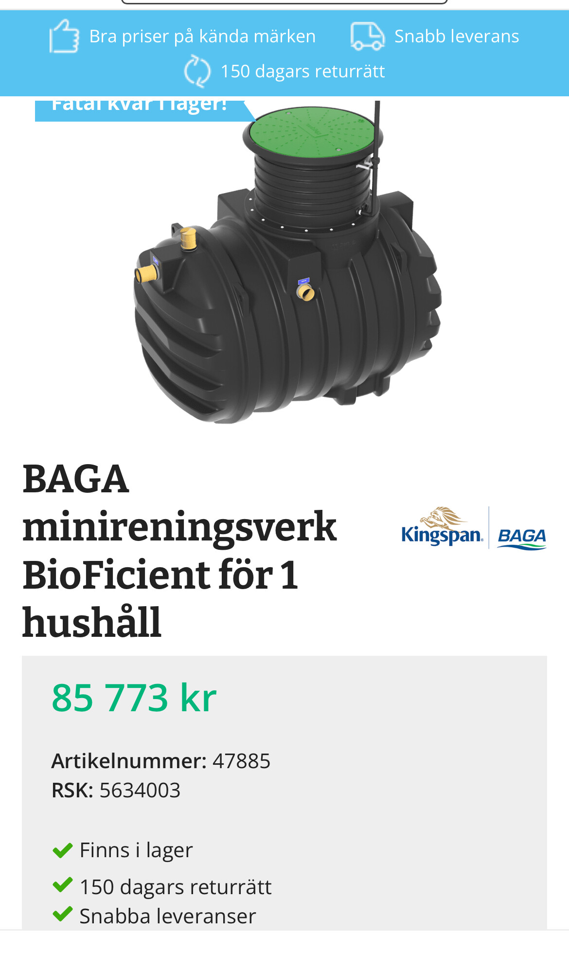

Jag planerar att bygga en sommarstuga på en plats som idag består av skog och har fått offert på ett minireningsverk, Baga Bioficent. Är det någon som känner till detta reningsverk och har en uppfattning om dess för- och nackdelar? Offererat pris inklusive grävning och installation är 180 000 SEK. Är det ett rimligt pris?Finns det någon annan variant av avlopp att rekommendera som skulle vara billigare?

Bara verket ligger på ca 85tkr + dom årliga kostnader såsom el, krav på service 1 gång per år + egenkontroller samt flockningsmedel..
Det låter som en dyr lösning för ett fritidshus föreslår samma som ovanstående att kolla om du kan gå ha trekammarbrunn med markbädd bör vara det att sikta på om kommunen tillåter..
